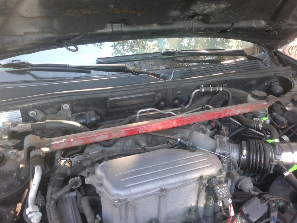

давно хотел, и всё таки сделал распорку передних стоек! заморачиваться не стал.как говориться дёшево, сердито и главное работает. сделал из старого кронштейна с какой то фуры (такова добра полно) и квадратной трубы! толщина стенки трубы 3мм. кронштейна 8мм. всё замерил, отрезал, выставил и прихватил прямо на машине, обварил на столе и готова! катаюсь с ней с июня месяца и вот тока не давно покрасил! повороты теперь прохожу гораздо уверенней, да и вообще машина адекватнее слушается руля! очень полезный тюнинг!

ооочень даже заметно!
Прикольно. Реально разница заметна?
