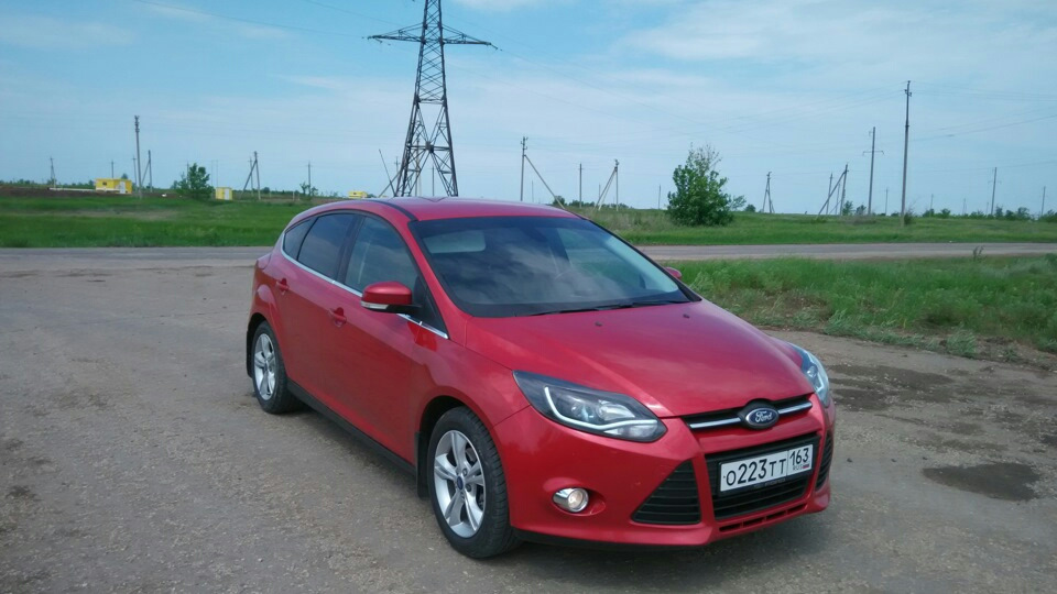

Разобрал фары, покрасил внутри пластик. Доработал слегка поворотник. Вокруг желтой полосы покрасил в черный, а на обратную сторону, под желтую полоску прикрепил диодную ленту. На фото с горящей лентой старый вариант, лента РГБ тусклее и диодов меньше, сейчас другая лента, белая и диоды расположены чаще.
Проблему частого моргания поворотников решил так, на время пока не найду обманку: покрасил обычную лампочку в черный, на глухо и вставил в патрон:) Потом что нибудь найду и переделаю:)

Брал гибкие дхо и в фару, там на конце стабилизатор напряжения даже был и авто.
Аа, ну тогда и все проще))
Просто к габаритам, они же ходовой огонь были.
А я без реле на 3 фокусе делал.
Привет Максоводам, а фару как разбирал. Феном или резал, тоже хочу замутить такие. Только хочу чтобы поворотники были ещё хдо.
Привет, брал коробку, туда фару, делал отверстие в коробке и фен строительный, и потихоньку отверткой расклеивал, а чтоб с дхо были надо вроде через реле делать, в инете много всего поищи))
