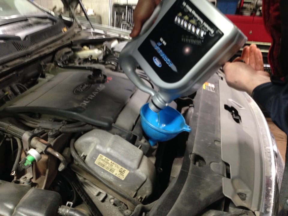

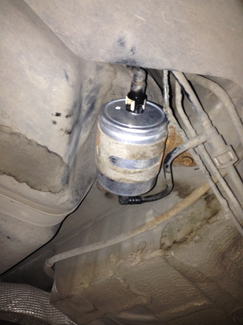

Решил поменять все фильтра и масла (без акпп)
Были куплены:
-Фильтр топливный Bosch
-Фильтр воздушный двигателя Alco (встал плотно)
-Фильтр салона Alco (не советую — он великоват где-то на пару сантиметров)
-Фильтр масляный двигателя MANN-FILTER
-Масло моторное синтетическое Ford "Formula F 5W-30" 6 л. (необходимо 5.7 л.)
-Масло трансмиссионное Ford (в ГУР 1л.)

А вот масла буду менять в сервисе. Сейчас жду звонка, там очередь. Вечером дополню все фотками и расскажу откуда сопливит масло, предположительно сальник привода.
*UPDATE*
Течет с двух сторон:
С левой — сальник привода. Уже заказал, буду менять
С правой стороны рядом. Подскажет кто-нибудь, что это? С виду просто штырь с резьбой и гайкой, вот думаю, подтянуть или нет. Мне кажется это метка колена.
