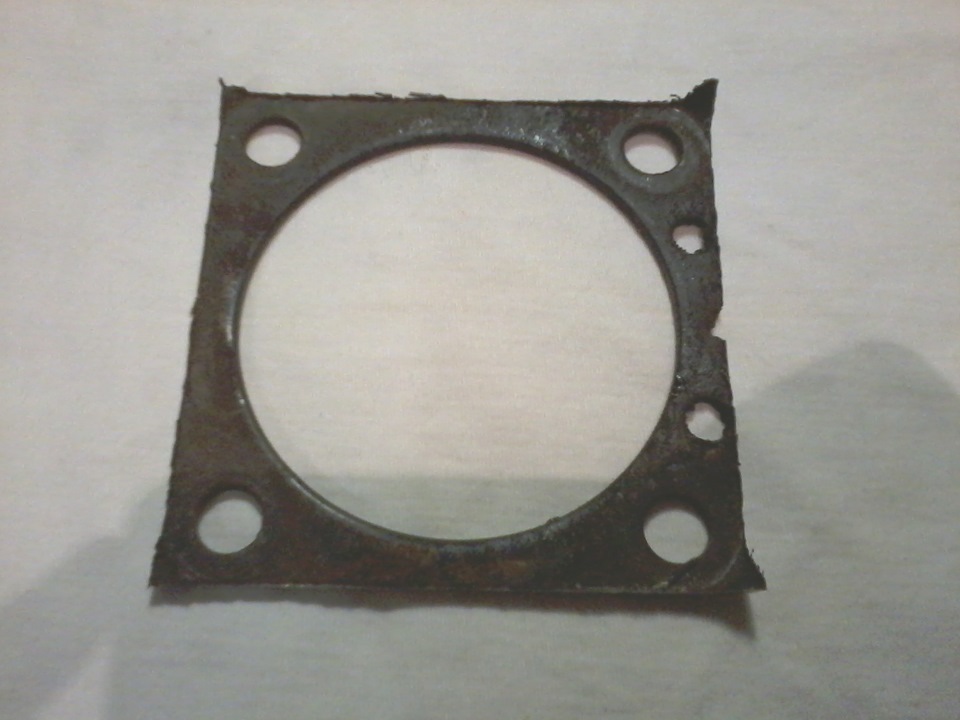

Осталось вырезать проставку из ненужной теперь панели барабанных тормозов.
Прижимная пластина

И собираем всё на место
Таким образом экономим на ремкомплект или новые колодки для ЗДТ.
