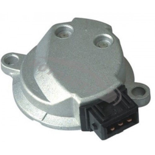

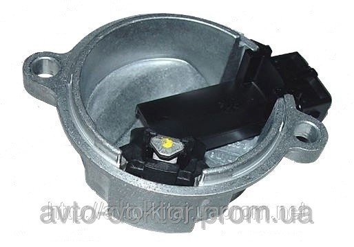

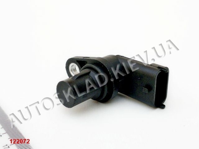

обд выдал другую ошибку ДПРВ p0342 в магазе за 300 грн впарили вот такой, а куда его пилить не пойму… с утра уже мучаюсь(((
оказалось впарили с другой модели(фото1), а нужен вот такой — фото2-3

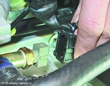

Прямо рядом с датчиком температуры. ДТОЖ ближе к радиатору, а ДПРВ чуть дальше. Колодки с виду одинаковые, только на ДТОЖ белая и с прямой пружиной фиксации, а на ДПРВ розово-фиолетовая и с изогнутой пружиной

Вот как раз и перепутали. По ссылке, что я давал, там как раз цвета и написаны. Раздел "электрооборудование"

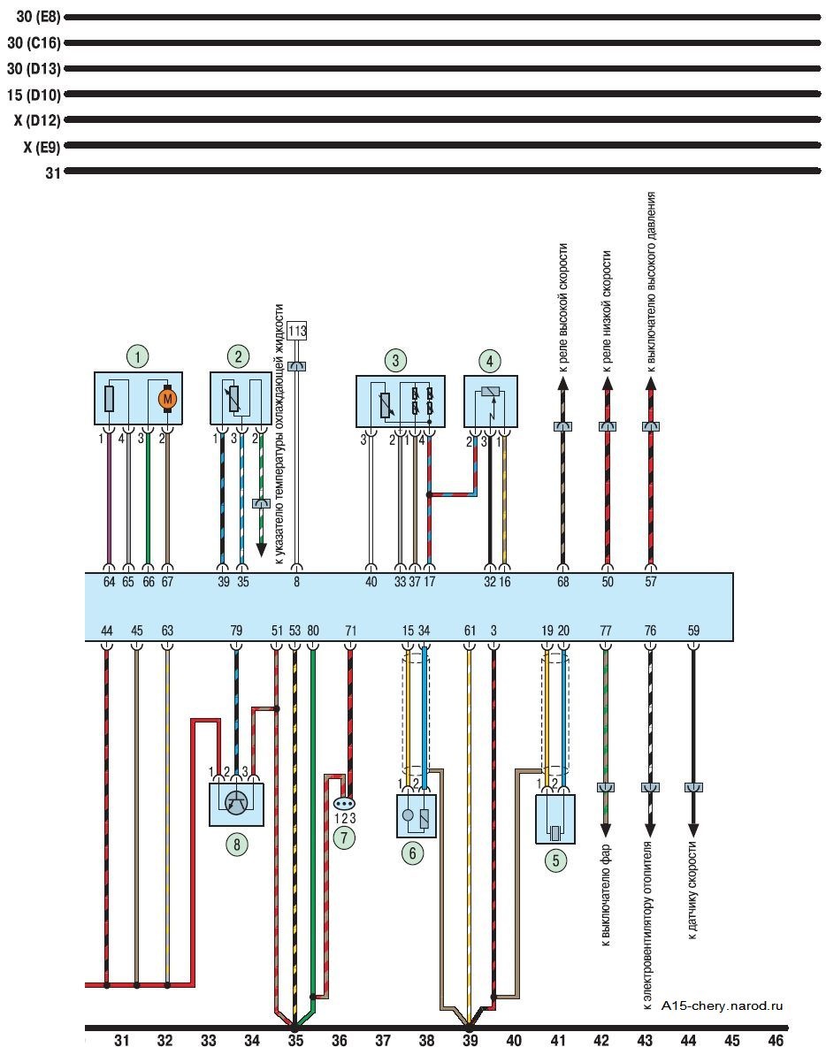

датчик фаз с красными проводами (три провода, два из них подулючены, а один зелены нет), а ОЖ с зеленым и синим (два подключенных)

два красных и черный (сине-жовтий с трапецивмдными концами) был подключен к ОЖ
1 ноября в 18:22
не правильно?
1 ноября в 18:23
Судя по схеме, должен быть подключен к ДПРВ
1 ноября в 20:27

горе мля мастера перепутали фишки
красно-черный — ДПРВ!

установил фишки как нужно и всё стало ок, завтра понесу ДПРВ от А-13 обратно в магаз буду менять на монеты тк ошибка ДПРВ (по состоянию на вечер 01.11.15) пропала
