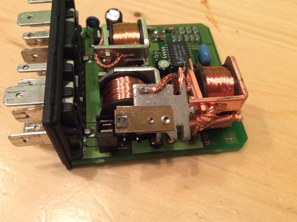

Недавно произошла такая история… Дворники стали жить своей жизнью, перестали выключатся пришлось останавливаться и выдергивать предохранитель… Понятное дело что проблема в реле дворников. Находится оно под рулем за пластиковыми панелями.

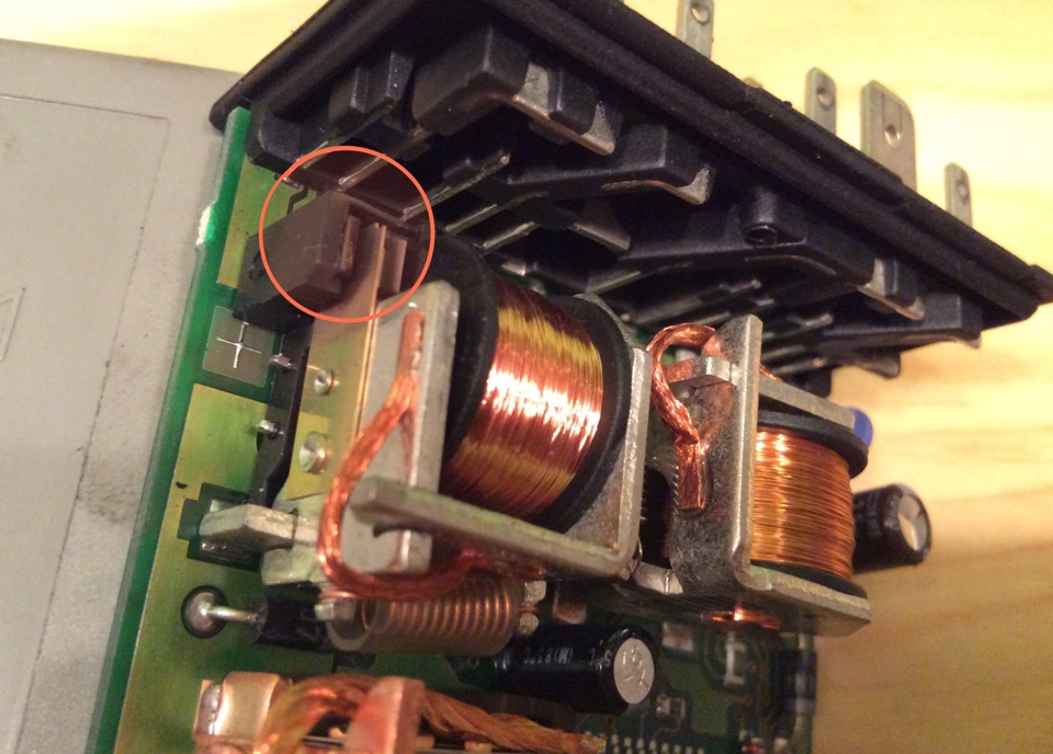

Проблема находилась в этом месте, подгорела контактная группа.

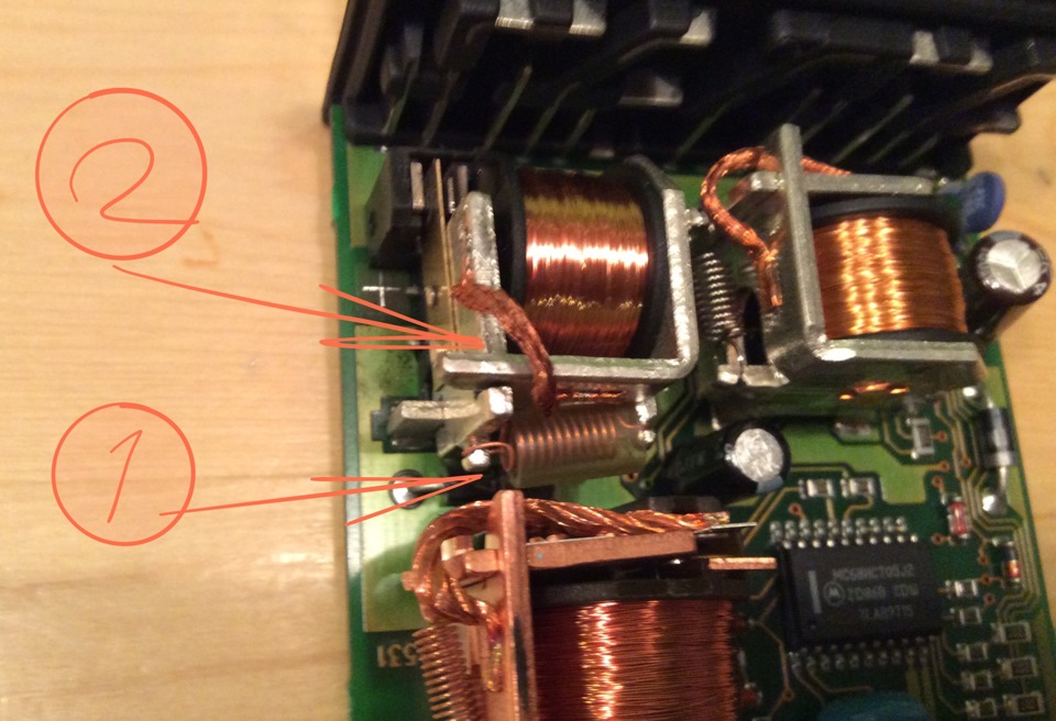

Чтобы снять для зачистки пластинку с контактон нужно
1. Снять пружину
2. Сдвинуть провод вот так))
Забыл сфотать перед зачисткой, все было черного цвета! Но и после зачистки контакт не очень . Сильно подгорел. Не уверен что его хватит на долго.
Также для на всякий случай пропаял контакты на плате.
Собрал — теперь все работает как надо .
