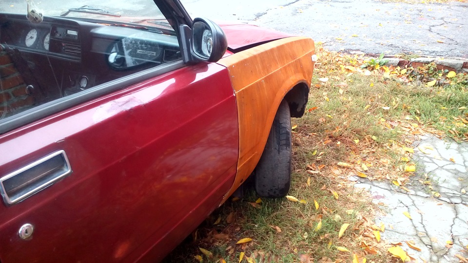

Симптомы: 1) Обогащенная смесь, судя по черному нагару на свечах, соответствено высокий расход топлива.
2) Провалы во время нагрузки, при сильном нажатии педали. Если часто попадать в провалы то потом при остановке двигателя детонация.
Кто что подскажет? карбюратор солекс
Нужна помощь в постановке диагноза.

Бывает такая хрень когда говнобенз заливаешь, у меня тоже случалось. Причем на проверенной заправке( Возможно слишком позднее зажигание.
проверь уровень топлива в карбе.
От регулировал как смог, вроде стало лучше. Буду смотреть!
