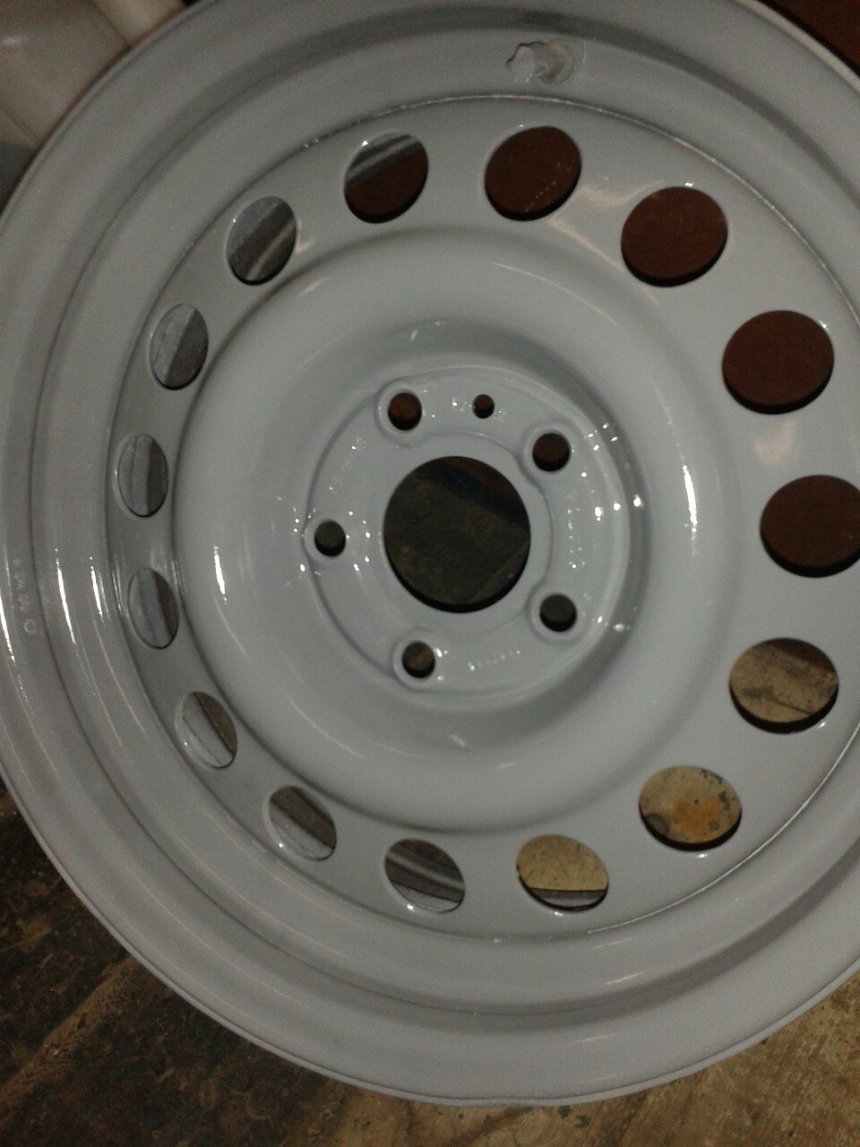

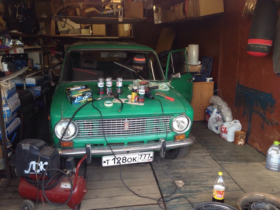

Давно было принято решение покраски штампов которые мне подогнал товарищ Stinger. Сегодня выдался не простой денёк, достаточно холодно и было не просто красить диски.
Начнём:
Сначало берём болгарку и шлифовачные диски ровные поверхности и туда куда можем ею подлезть счищаем ржавчину, старую краску, неровности тоже стоит убрать.Далее грунтуем первый раз достаточно толстым слоем грунта, какой брал не помню, на ваш вкус и цвет.Я брал белого цвета т.к. думал буду красить в белый цвет и буквально вчера меня переубедил отец что нужно красить в серый, а не в белый конечный цвет(Переубеждение заключалось в том что, отец сказал будет выглядеть как на жигулях и не будет смотреться на машине, жигулям не в обиду).Значит как только нанесли первый слой, ждём примерно 40-50 минут до полного высыхания грунта.
ATTENTION!
Прежде диски нужно вымыть и высушить дабы не попадало грязи и прочего мусора.

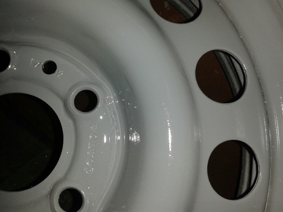

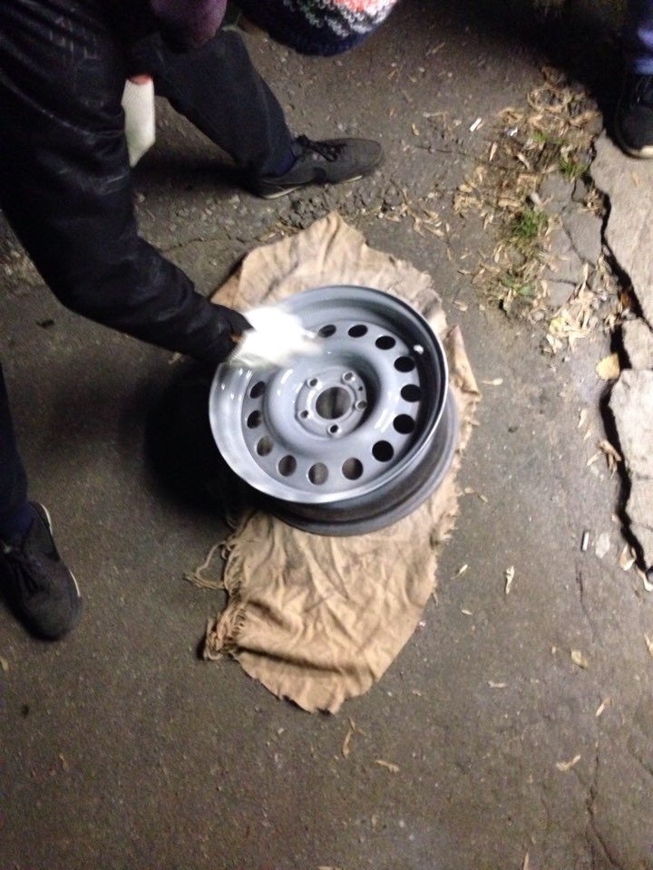

Далее как только высох первый слой грунта, наносим не очень толстый слой грунта тут сами решаем как грунтовать я прошёлся на всякий второй раз.Опять ждём 40-50 минут до полного высыхания грунта.Перекурили поехали дальше красить, желательно все проверить прежде чем наносить краску. Краску брал Kudo эмалевую, честно скажу не очень понравилась в плане то что начала течь, кэп забился и все на этом считай баллон испорчен и плюётся краской и т.д. Незнаю в последующие разы будет лучше, но может сыграла роль погода все таки холодно.Вообщем начал красить получилось довольно неплохо, грунт полностью сравнял неровности диска.
Надеюсь кому то помог мой гайд буду рад ответить на все ваши вопросы :)
Всем ровных дорог и добрых гаишников

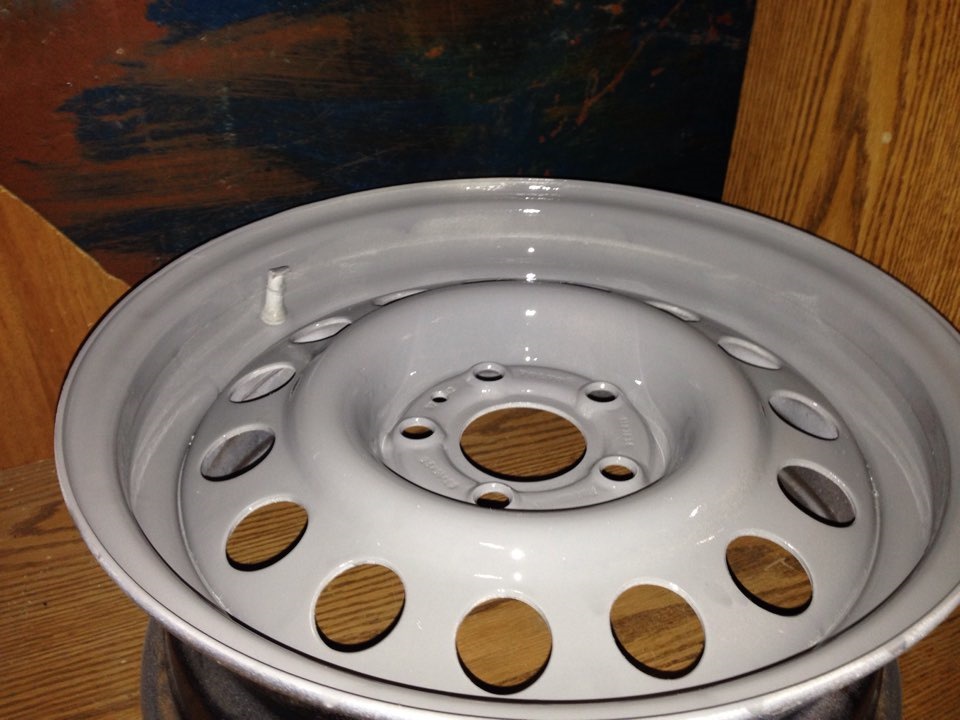

Конечный результат как только они подсохли
