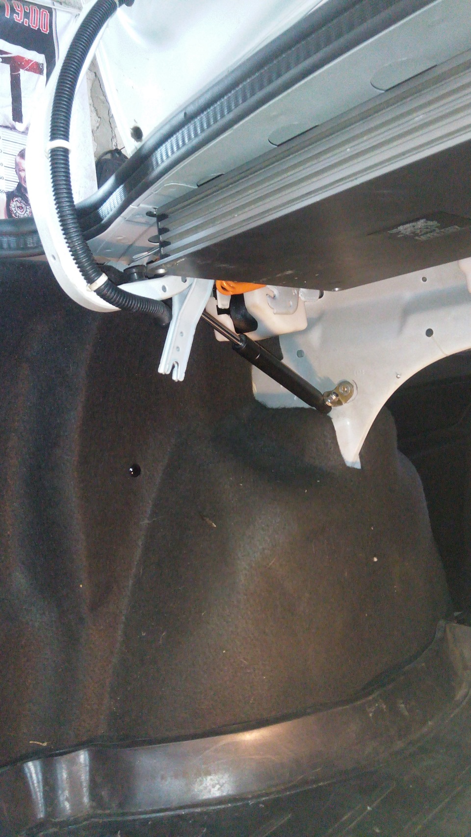

Всем привет. Надоели мне торсионы и было решено установить газовые упоры))) Ну и заодно появляется больше места для установки усилителей))) В общем нам понадобилось 2 мебельных уголка и 2 газовых упора от багажника калины седан! Из минусов только что крышка багажника открывается не полностью а так все отлично)))

В начале чуть рукой помог и дальше само))) За то место под полкой свободно и если перевозить что то крупно габаритные крышка держится в открытом положении!
Странное открытие если честно … у меня и без упоров так же открывается … при помощи одной руки )))
2 Пружинки от сцепления "копейки" поднимают крышку до упора. Цена 20 руб.
Тут длины самих упоров не хватает)))
Пока у меня упоры+торсионы были крышка до конца поднималась!
Длины упоров не хватает)))
А если сместить отверстия в крепеже, чтоб хватало?)))
Тогда не до закрывает))
