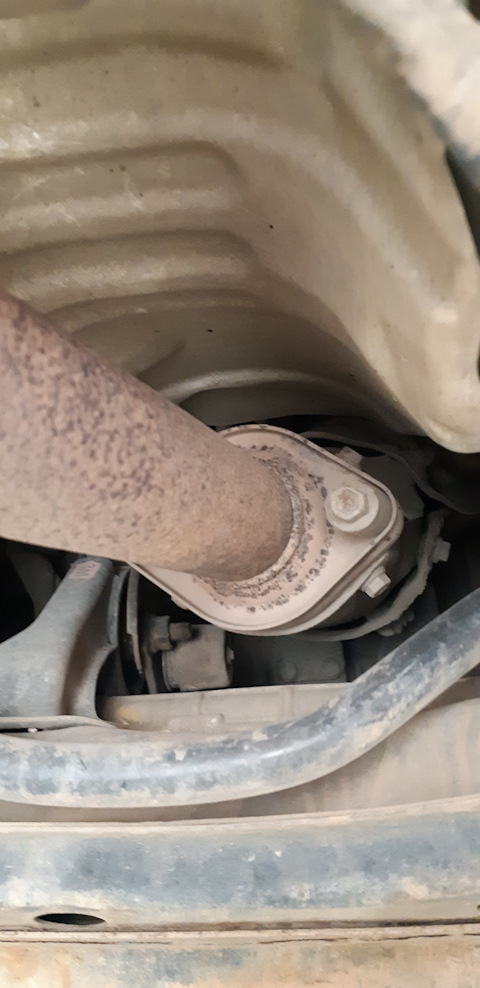

В принципе я мог со всем этим смириться. Да и смерился, если бы не один факт. Так как я езжу постоянно с ELM 327 и почти всегда котролирую топливно-воздушную смесь как краткосрочную так и долгосрочную стал замечать, что смесь богатая. от -7 до — 15 почти всегда. Естественно на этом фоне иногда были затупы, и это понятно, потому что заливает свечи, от сюда и расход больше. Начали разбираться.
Проделали огромную диагностику, проверили всё, что только возможно (было потрачено 2 ночи).
ВСЁ В ПОЛНОМ ПОРЯДКЕ. я не буду расписывать все показания и значения, потому что это не имеет значения. Кстати проверил первый раз компрессию, по 13 очков в каждом цилиндре.
Причина богатой смеси нашлась. Механическая обманка на второй лямде. Принцип обманки каков? Создавать перманентные значения для второй лямды, чтобы она не понимала, что катализатор отсутствует. Существует очень большое заблуждение некоторых товарищей, которые считают, что вторая лямда не решает ничего, мол первая лямда корректирующая смесь и на этом всё заканчивается. ЭТО НЕ ТАК!
Так как вторая лямда получается не активная, она не может подавать данные, что смесь богатая, то есть она не понимает, что большое количество бензина просто улетает в трубу.
Решение было не сложным:
1) Убрать обманку и просто вкрутить лямду? — Чек
2) Купить серьезную электрическую обманку, которая будет правильно давать значения. Вариант хороший, начал изучать данный вопрос. Цена — 6000. Кусается, и опять же вопрос громкого звука на холостых не будет решен.

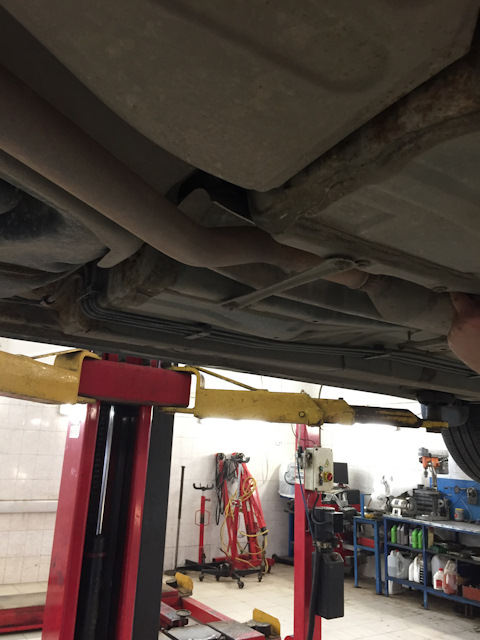

3) Я живу рядом с родиной японских машин и русской родиной японских машин (Владивосток). Заказали мы контрактный выпускной коллектор с распила, естественно с катализатором внутри, пробегом в 20 тыс. С доставкой цена вопроса 3000. Отличный вариант, убиваем сразу двух зайцев.
Установка не заставила себя долго ждать, опять же спасибо Егору за проделанную работу.
Скидываем клемы, ждем, запускаем, производим адаптацию и вуаля, смесь от -5 до -7. Значит проблема была действительно в этом.
Едем дальше, смесь всё равно чучуть богатит, не страшно конечно, но сам факт. Но тут уже всё просто, наш славный прямой впрыск знаменит тем, что впускной коллектор забивается всяким г**** и для многих это не секрет. Вариантов 2. Промывка химией через впускной коллектор и поиск моториста, который займется данной процедурой. Хочу напомнить, что основной гемор не в чистке клапанов и коллектора, а в снятие форсунок, которые любят ломаться. Данную процедуру мы будет проводить после зимы, но это уже совсем другая история)
