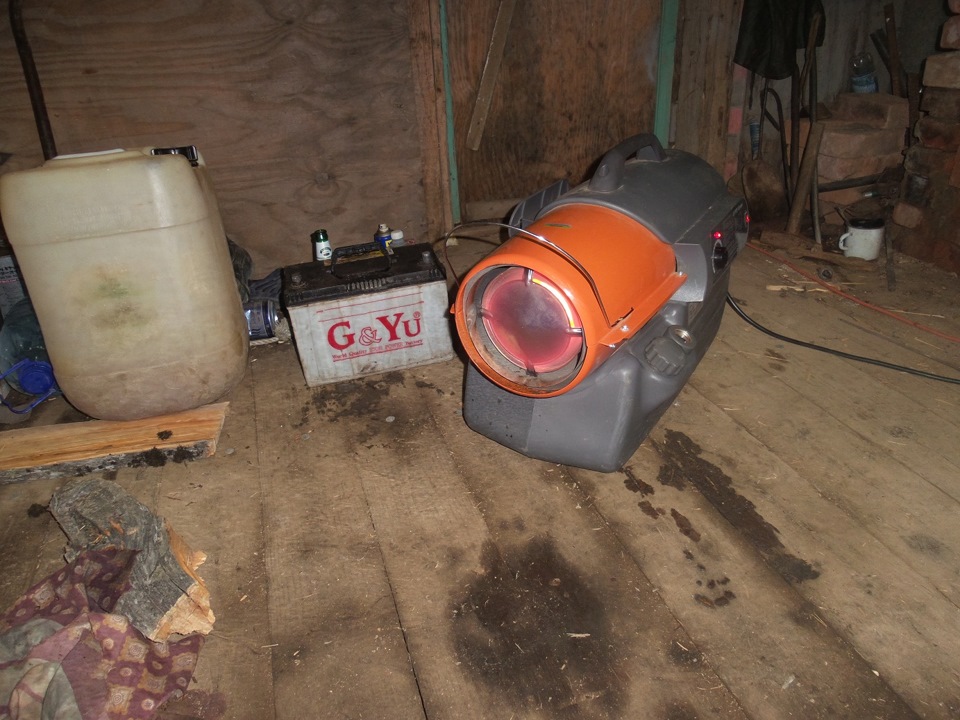

Попросился я к другу в гараж затарился саляркой для тепловой пушки заехал и началось веселье.

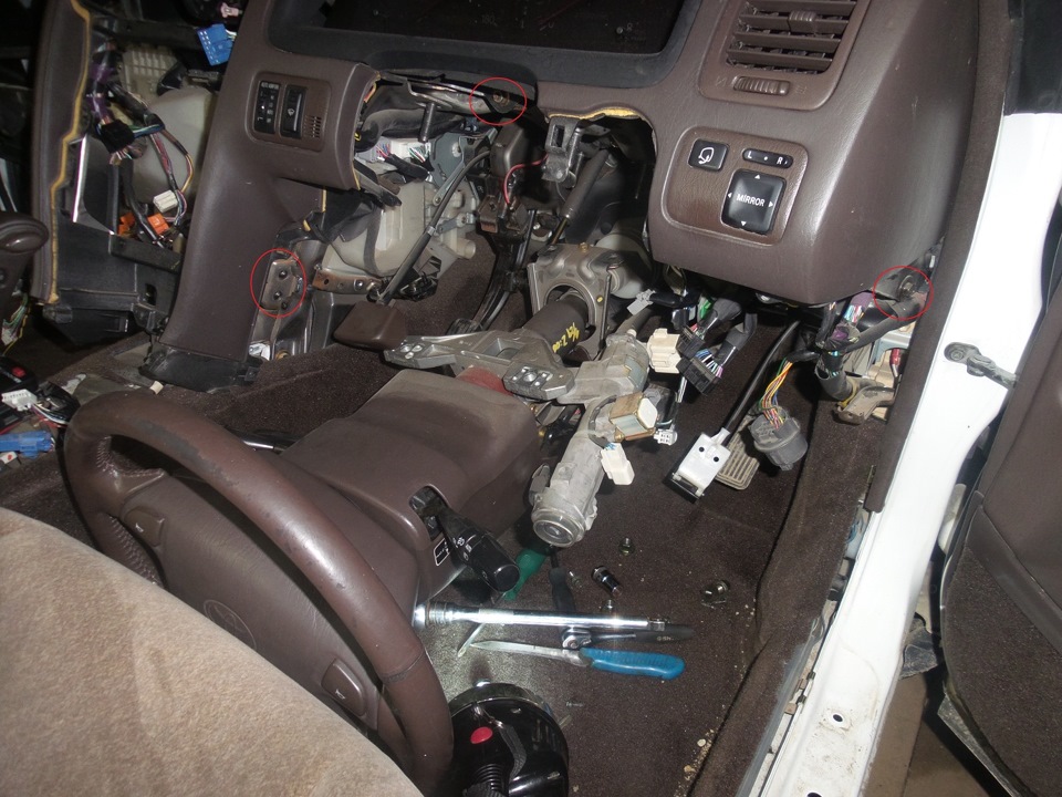

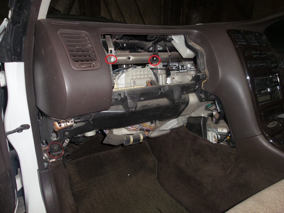

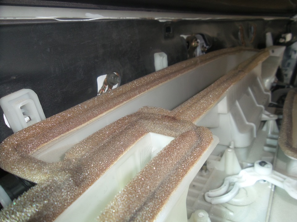

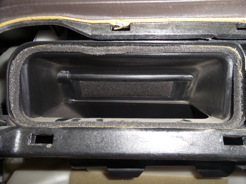

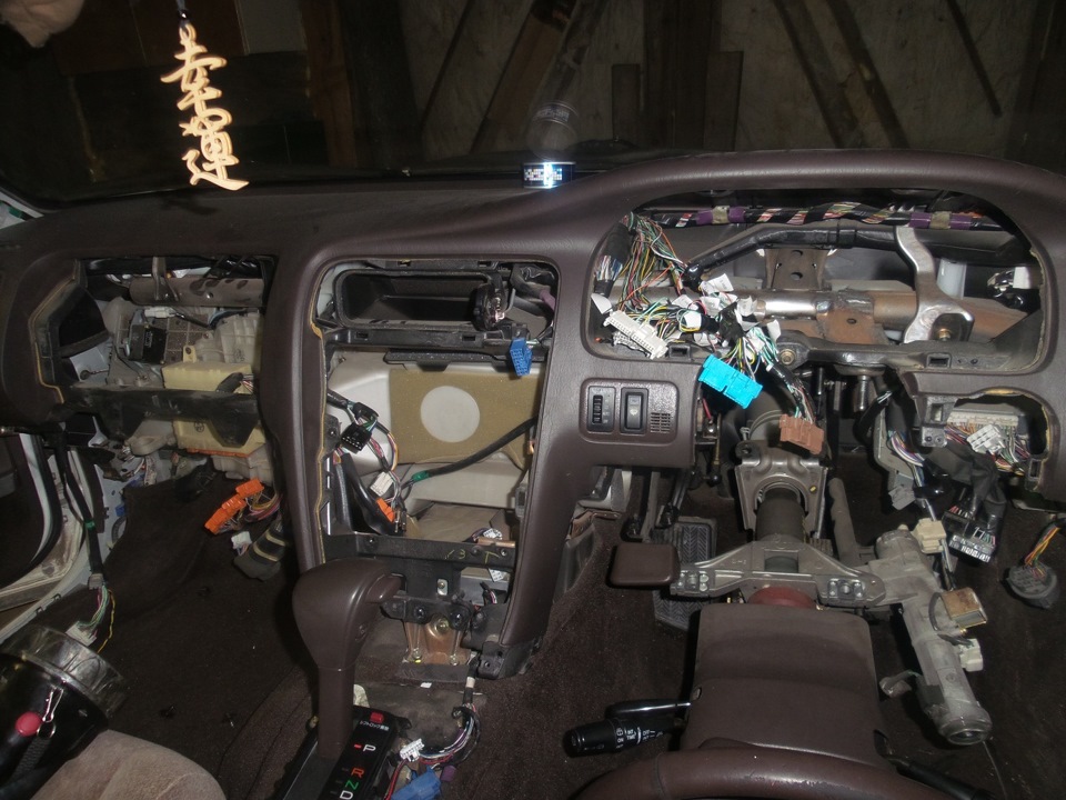

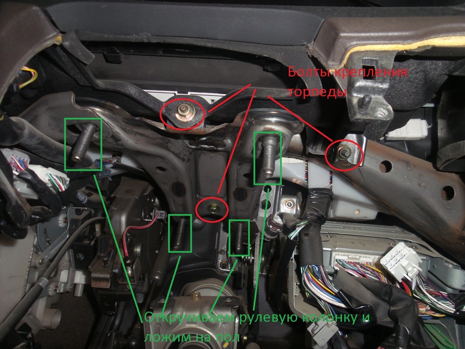

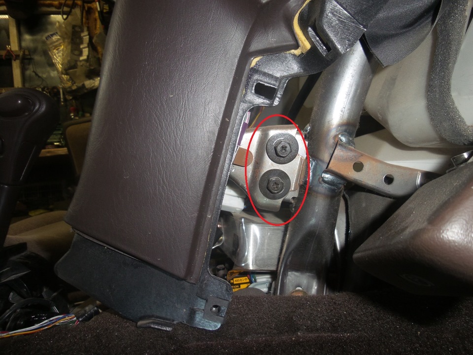

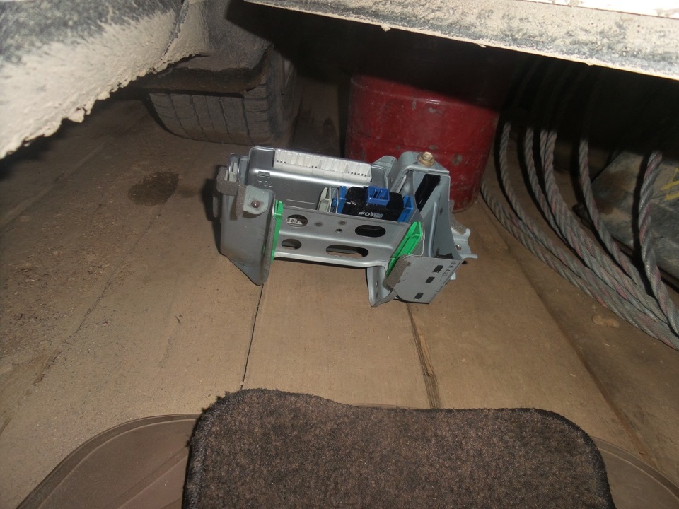

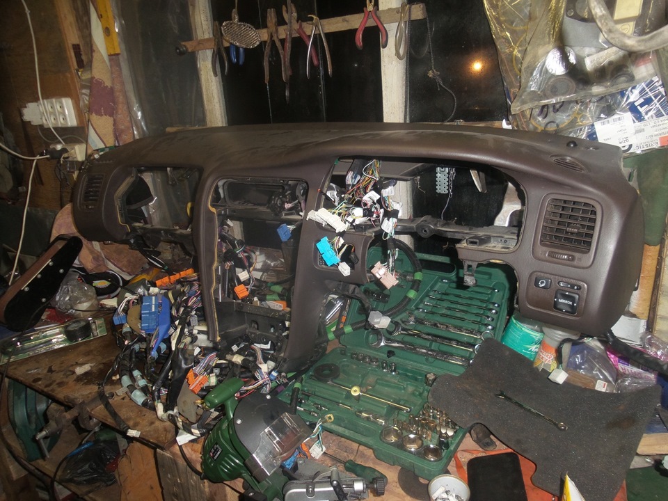

Разборка: Торпеду я снял один без всякой помощи за два часа. Нам понадобиться головка на 8, 10, 14 и фигурная отвертка. Начал я с пассажирского места.
Разбирается все очень легко. На фото я отметил важные болты которые держут саму торпеду и рулевую колону. Да да колону нужно тоже открутить выдернуть кучу фишек и опустить ее на пол так в 100 раз удобнее! Про фишки не беспокойтесь они все разные и ошибиться не возможно. После всего открученного хочу подсказать об одном месте которое не видно сразу, а когда тянешь на себя сразу не понимаешь что ее держит! Это по левой стойке лобового идут провода на антенну они так скрытно сделаны что принимаешь это дело за цельный провод и начинаешь искать под торпедой. Нет там одна фишка и два круглых штекера. После тянем торпеду на себя и она уже в руках! Переворачиваем на сидения и вытягиваем на себя ))) Все молодцы мы справились с этой гадиной )))

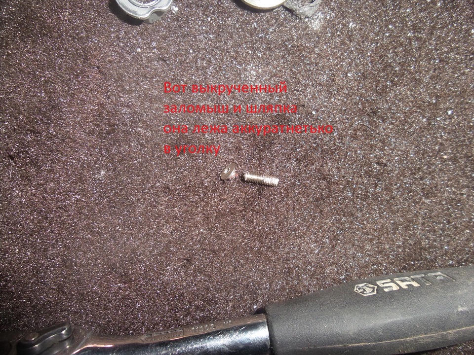

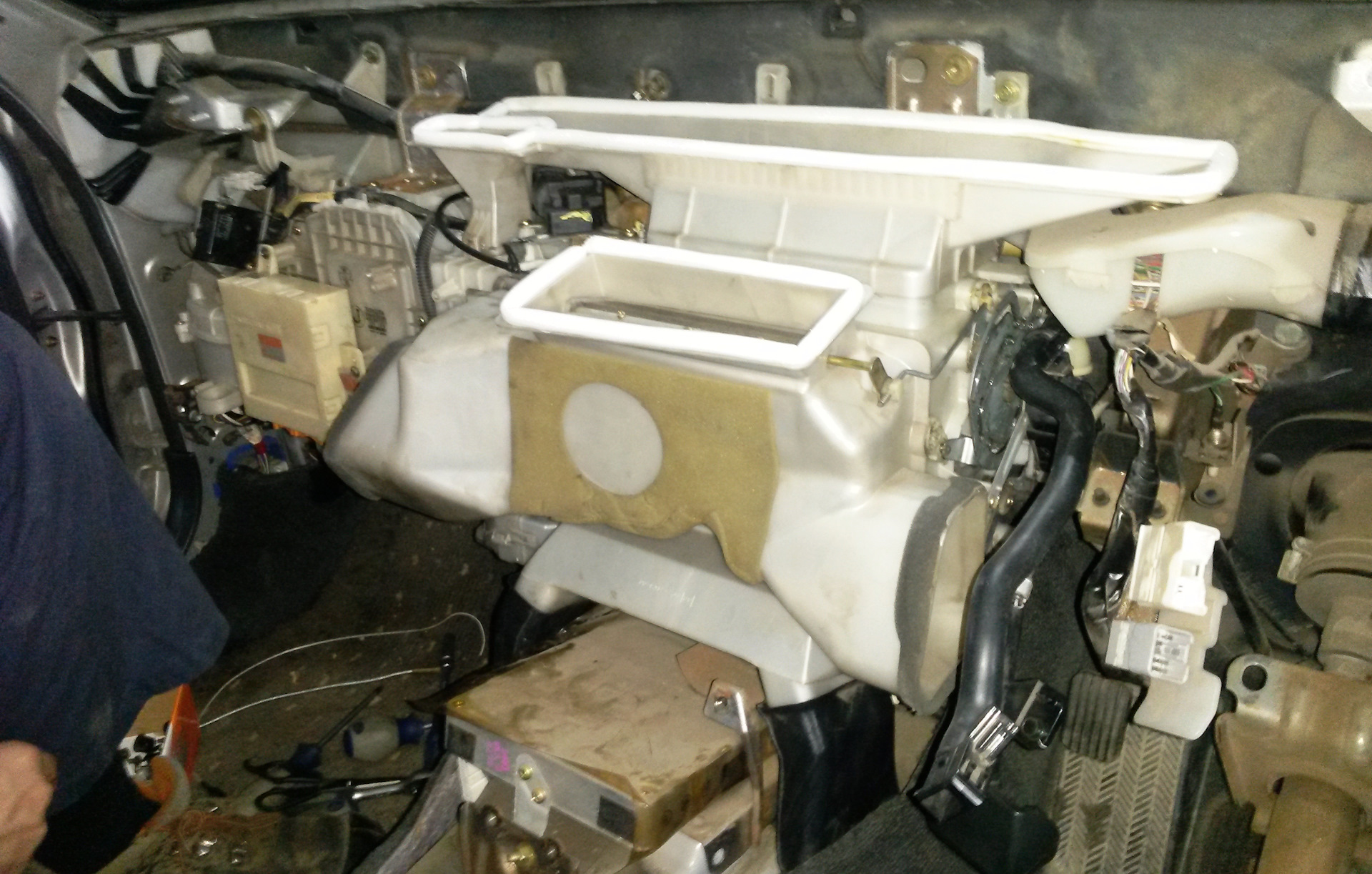

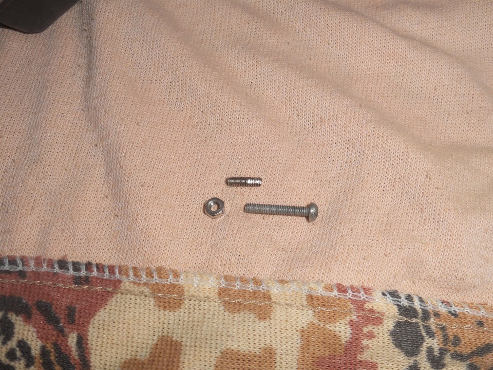

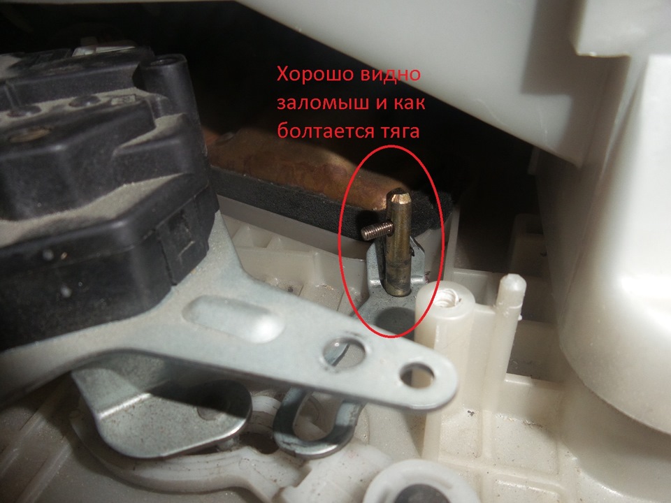

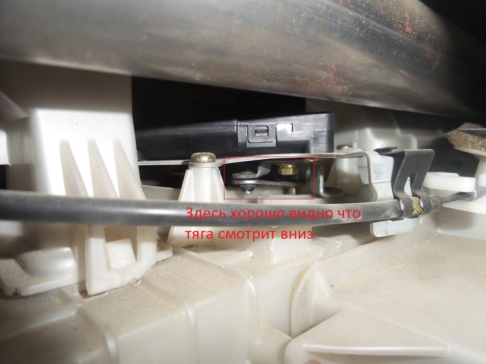

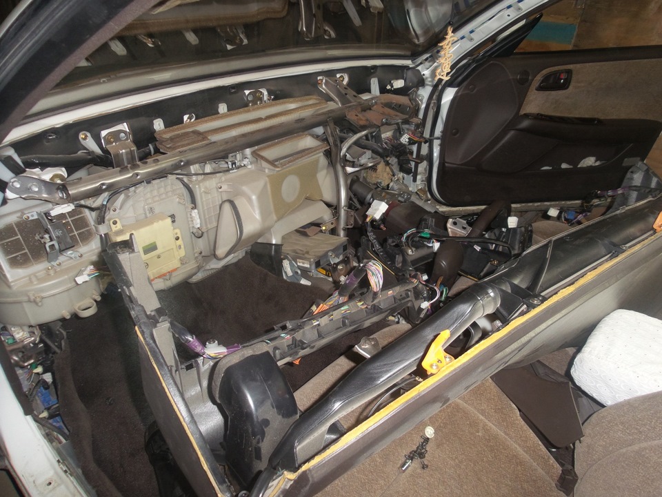

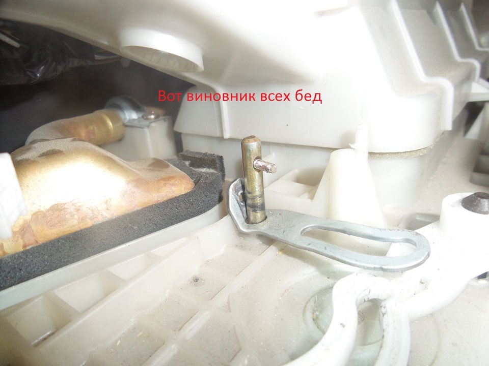

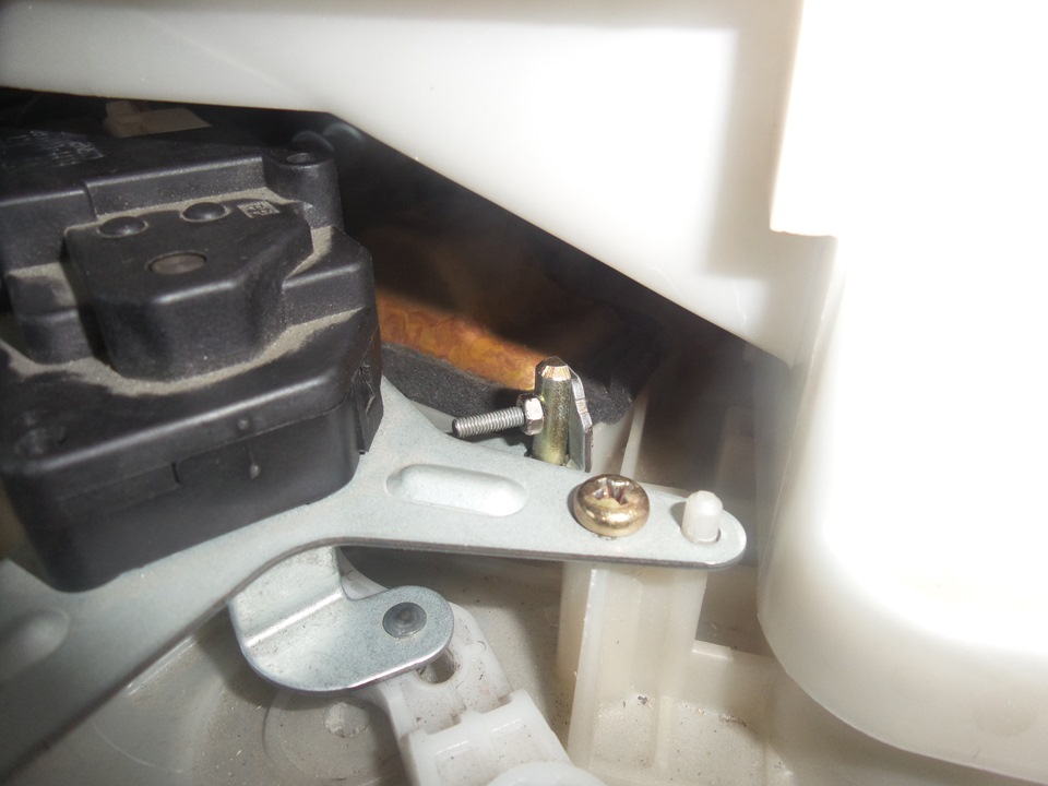

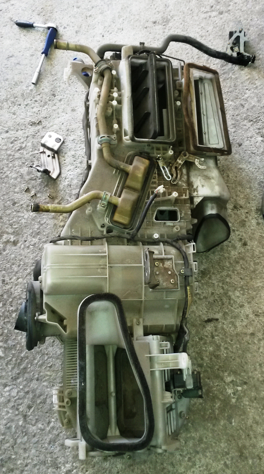

Поиск и решение проблемы: После снятия торпеды мы видим сервопривод сверху корпуса печки и вроде бы все отлично, а нет этот бл…тский болтик повернут к нам задом и сразу не определить да и усилитель (труба поперек всего) мешает! Нужно его открутить там все просто, но есть один болтик со стороны водителя его как бы сразу не видно. Снимаем этажерку под оборудование и вуоля вот он! Сняв усилитель сразу видно что железная тяга на заслонке стоит неровно, пошевелив пальцами видим что она в свободном полете и заслонку ни чего не держит! Откручиваем сервопривод и получаем полный доступ к этому гадскому болтику.
У меня он был заломышем и легко выкрутился плоскогубцами. Болтик я подобрал с советской радиоаппаратуры с гаечкой. Встал идеально и метал подходящий, а с другой стороны я его законтрогаил гаечкой чтобы больше похожих казусов не возникало ))) Все собираем в обратном порядке и ставим торпеду.

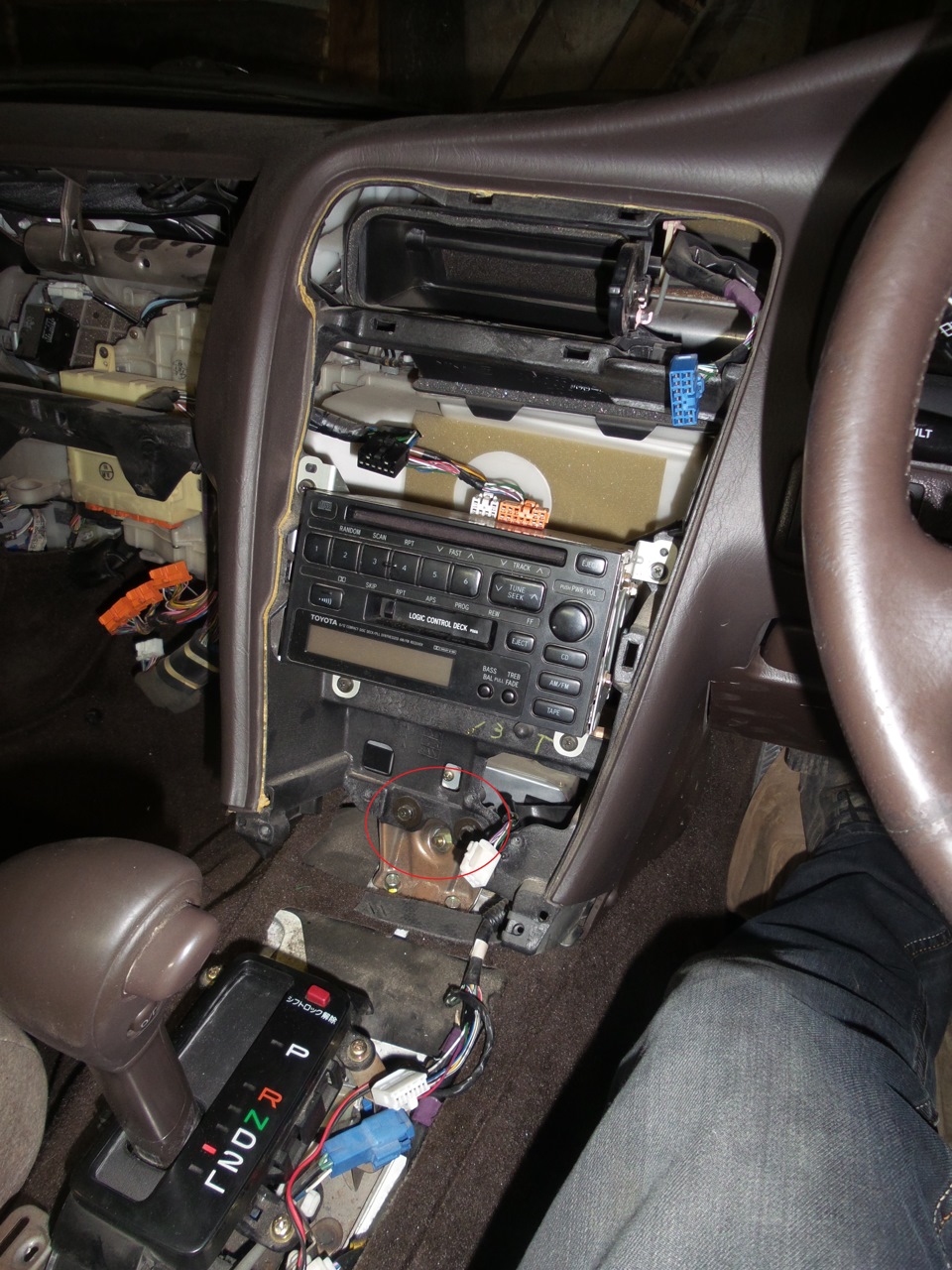

Наблюдения: После установки торпеды я собрал почти все кроме бордачка. Завел машину прогрел и ощутил то чего не было так давно в моем любимом МАРКе климат стал работать идеально! На видео видна хорошая работа сервопривода и описывать наверное не буду просто посмотрите и все поймете.

Привет, крутилка же отвечает за тросик крана и заслонку.
Кран если всегда открыт, то значит всегда идёт теплый воздух, но теперь про заслонку. Он регулирует заслонку ещё, получается когда 20 градусов (мин) то у меня идёт холодный, когда ставлю 30 градусов (мах) то теплый получается у меня заслонка работает которая от сервопривода двигается который за бордочком?
Привет! Да именно, они работают в паре. Когда болтик сломан заслонка живет своей жизнью, а кран регулируется так как жестко на тросу

Привет. Да хрен знает он другому не встанет. Его врощает сервопривод

Привет! В статье же все написано. Это заслонки холодно горяче этот болт отваливался у половины марков

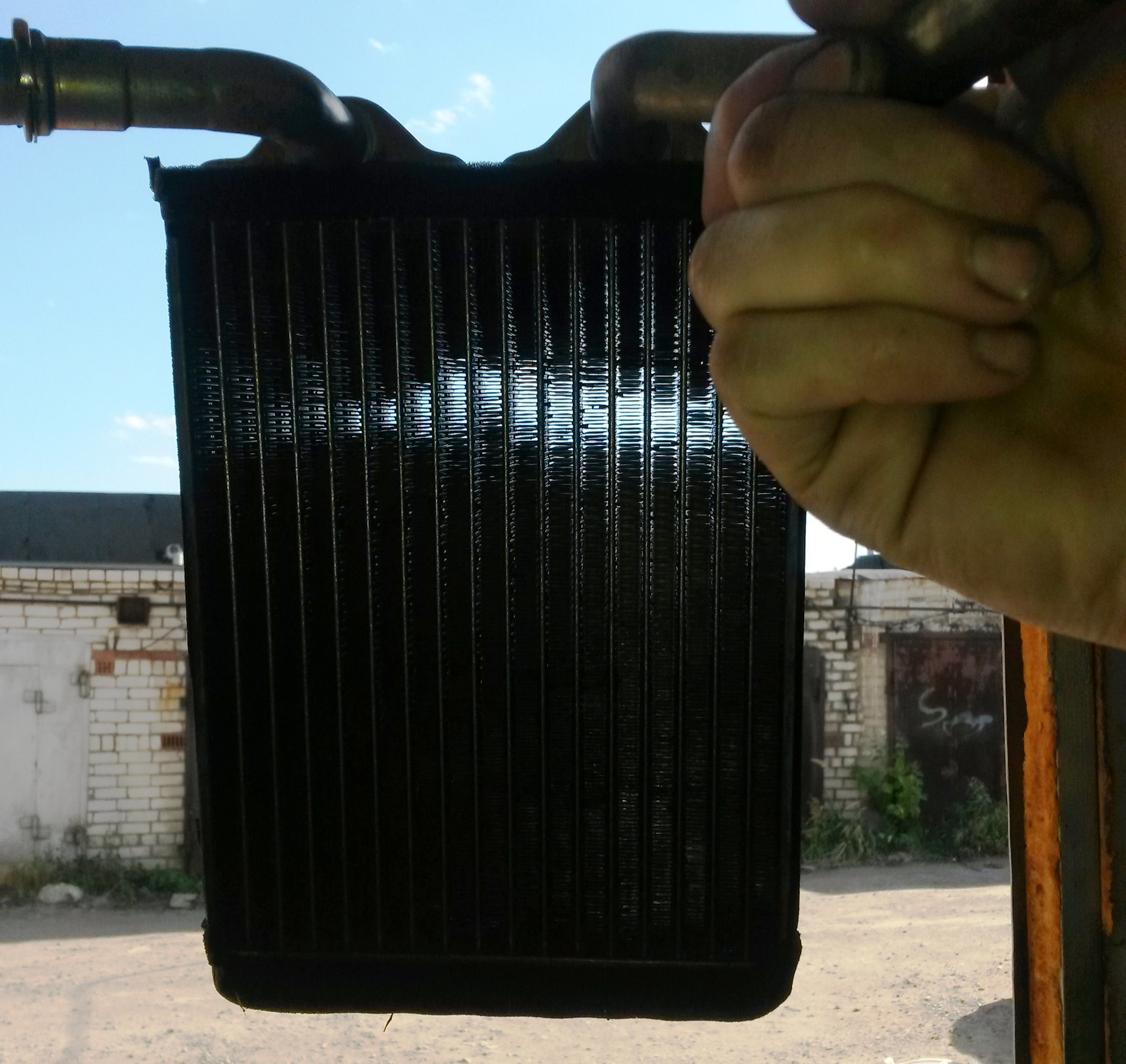

Болтик срезает от того, что заслонки подклинивают. Надо полностью снимать блок печки и кондиционера, половинить его и вычищать от грязи, а её там даже с фильтром ДОХРЕНИЩА !

надо было печку промыть, раз уж залез туда…
Она вообще чистенькая у меня! Фильтр салонный стоит с завода и радиатор греет не хило )))
