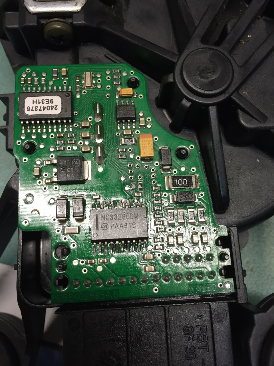

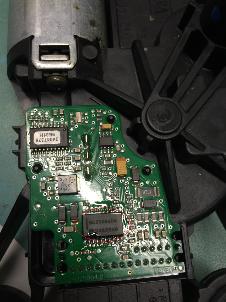

Приветствую всех. Приключилась оказия. Поставил машину в гараж, на следующий день прихожу, вставляю ключ в зажигание и начинает работать задний дворник и литься вода не переставая. Думал отжил активатор (рычаг), но тогда и передние работали бы. Разбираю заднюю дверь что бы добраться до моторчика, снимаю его, осматриваю. Плата чистая, налета нет, контакты чистые. Гугл в помощь и я не одинок в своей проблеме. Все симптомы говорят о том что сдохла микросхема управления. Ищем такую микруху в городе и в первом же моем любимом магазине с электронникой она в наличии. Еду за ней, 200 рублей и я счастлив. Отдал машину на полировку и снял моторчик, приехал на работу
На следующий день еду за машиной, все собираю и подключаю фишку на насос воды на задний дворник и все работает как и раньше. У кого какие то проблемы с задним дворником то дело 99% в этой микрухе. делов на 10 минут и стоимость 200 рублей. Контрактный моторчик дворника от 3 000 только нашел.

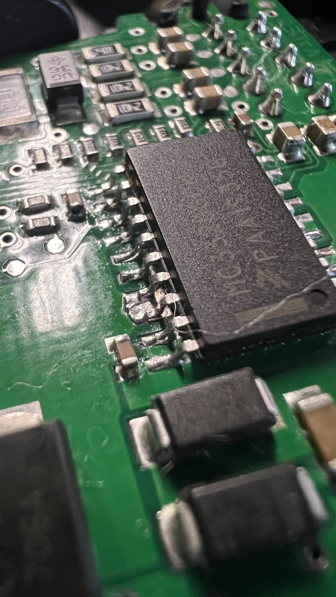

Скажи пожалуйста, а 17 и 18 контакты должны быть замкнуты?
Отдал на перепайку схемы, вернули и ничего не работает, ни моторчик, ни омыватель, хотя до перепайки не работал только моторчик, а омыватель работал :(
Привет. На память я не помню но думаю что нет.
