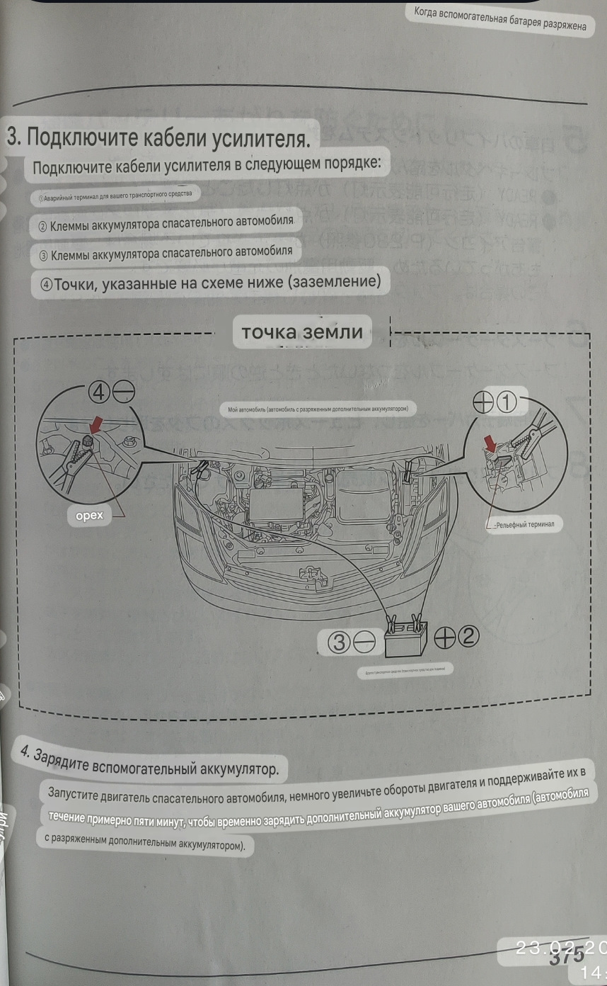

Прошедшим летом столкнулся с такой ситуацией, что на море нужно было "Прикурить" машину родственника, так у него был севший аккумулятор 60 Ач на Nissan Elgrand c двигателем 3.0.
Я до этого сам Prius прикуривал, когда у него садился маленький Аком.
Но вот чтобы от него прикурить машину — было в первый раз. И Prius с этим заданием справился на ура. Всё подключили, постоял он так минут 10-15 и потом Elgrand завёлся с пол пенка.
Прикуривал по следующей схеме. Prius заведён — Elgrand заглушен (соединяем провода), после 15 минут Prius отсоединяем от Elgrand-а и потом заводим его.

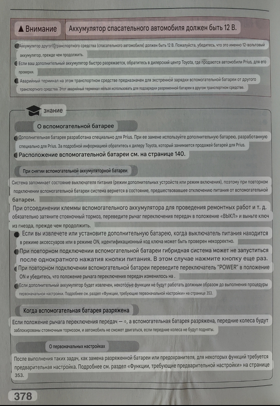

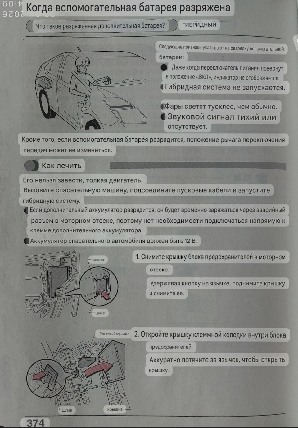

А вот инструкция из Японской книги по Prius (перевод без редактирования — могут быть лексические ошибки)
