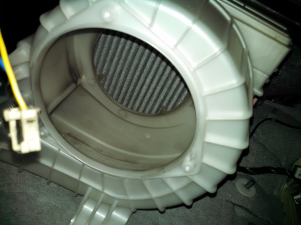

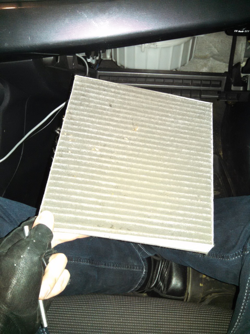

Извлекаем сначала воздушный фильтр…
Отсоединяем фишку с проводами, аккуратно отцепляем трубку выдува (на 10 часов примерно), выкручиваем 3 самореза.

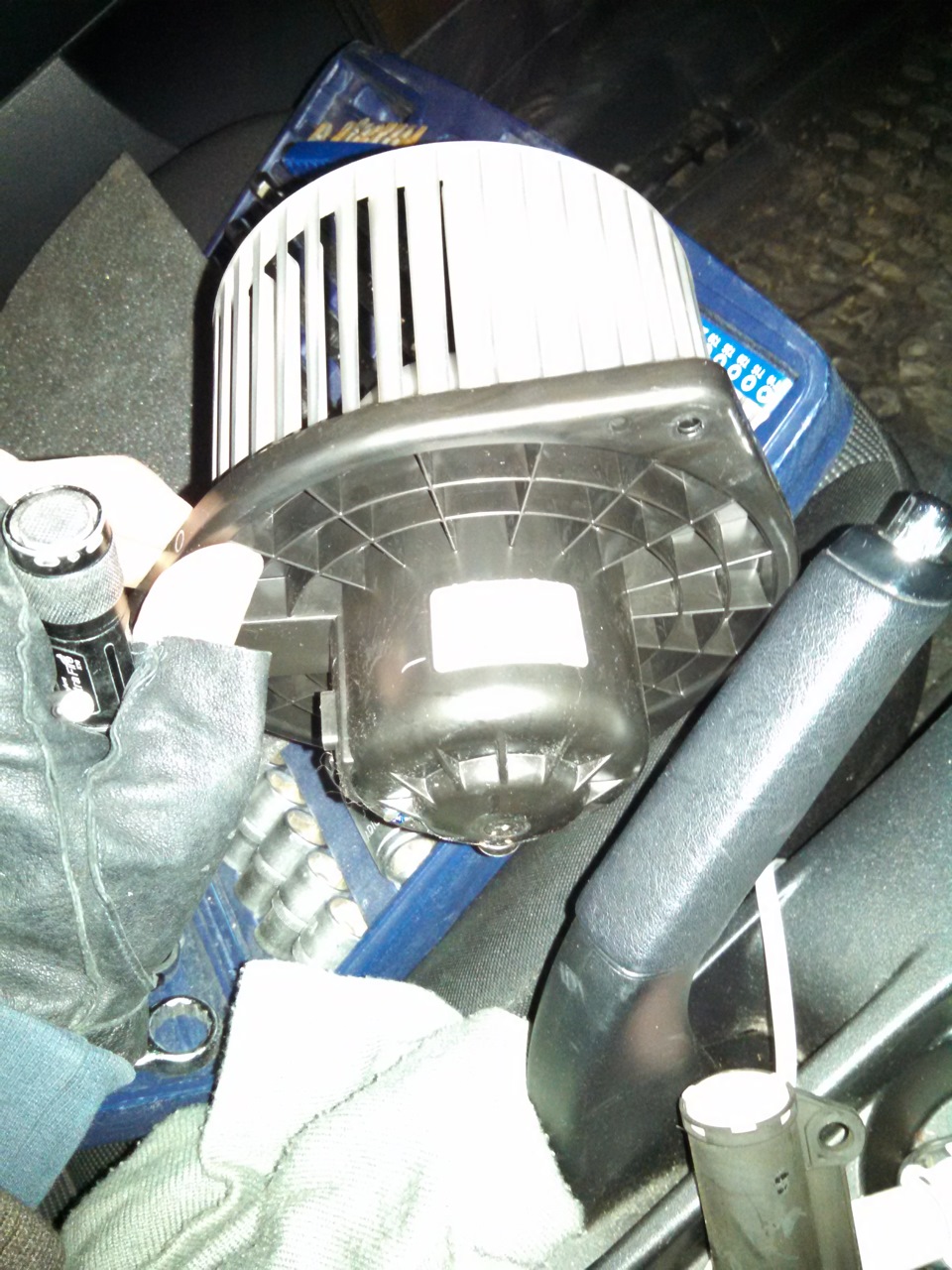

!Ахтунг! Саморезы страшно неудобно крутить снизу, приходится либо укладываться на пол салона, либо пользоваться зеркалом, либо фронтальной камерой телефона, что я и сделал :)

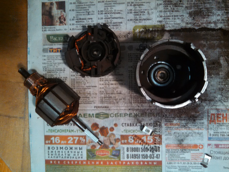

Все, потрошим двигатель.
!Из него во время разборки начнет сыпаться медно-графитовая пыль, аццки едкая и плохо смываемая хрень! Стелим газеты\тряпки\etc., на руки в идеале одеть латексные перчатки или хотя бы намазать их кремом проще будет смывать.
Все очень просто — откручиваем гайку сверху и сдергиваем пластиковую карусель с лопастями, удобно сунуть 2 отвертки под нее и одновременно потянуть.
Выкручиваем саморез снизу (он один на весь вентилятор, ошибиться сложно :D)
Потом я накрутил гайку снова, под гайку сунул пассатижи и вытянул мотор из пластиковой хрени.

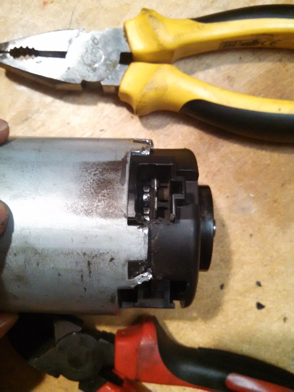

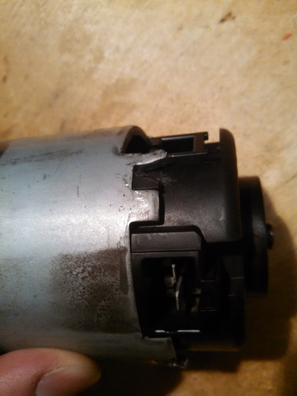

Как снимал я: вбивал плоскую отвертку между пластиковым упором и металлической полоской, прижимающей пластик к корпусу (если смотреть на фото выше — то справа налево), потом действовал как рычагом, а дальше цеплял и отгибал до конца пассатижами. При ударах сыпется пыль, обязательно подложить газетку.

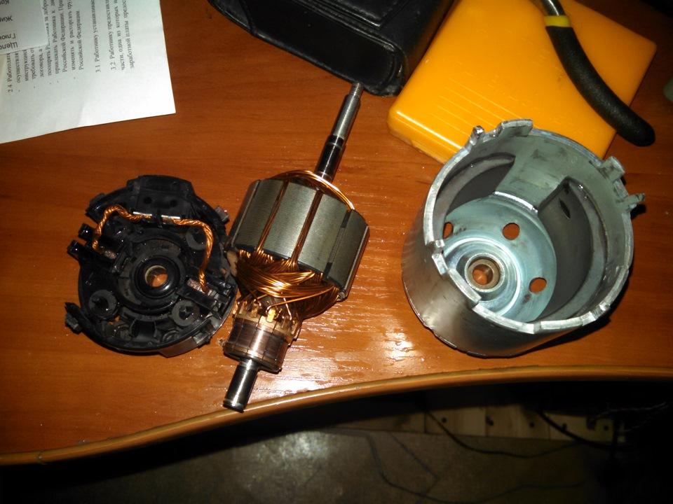

Дальше — одна из самых грязных операций: извлечение ротора из корпуса. Надо действовать аккуратно, чтобы не разбить магниты, без них будет грустно.
Все это дерьмо вымывал долго, неспешно и аккуратно старой зубной щеткой, под небольшой струей и обязательно с мыльной водой (простой водой пыль не смачивается и летит во все стороны). И с респиратором на лице — уж больно едкая хрень.
Сборка в обратном порядке. Смазать подшипники скольжения (там, где ротор проходит через корпус) — обязательно! Я мазал графиткой, не знаю, хорошо или плохо, но если еще на 3 сезона хватит — вообще прекрасно, потому что и щетки, и медные контакты на роторе мотора съедены наполовину.
