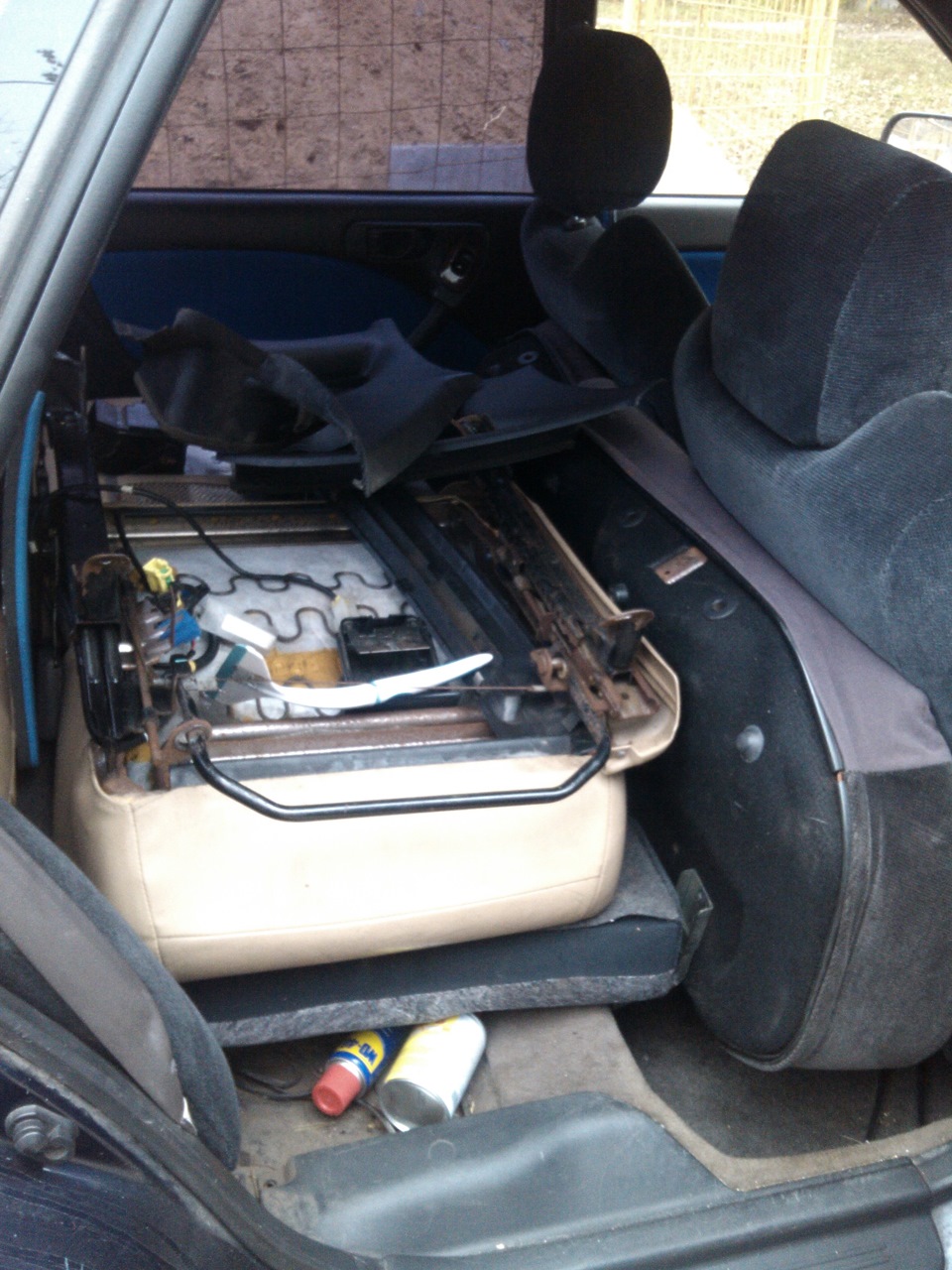

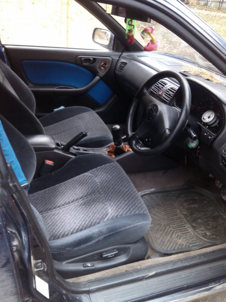

Начнем с того, что я купил родные сидушки на свой кузов. С электро регулировками.
Очень доволен, задний диван подходит под цвет и материал точь-в-точь. Но к сожалению…
Задний диван опущен, мне негде хранить сидушки форестеровские… Выкидывать — рука не поднимается, продаю. 3000 р Крепления на водительском отпилены — хотел сделать по-ниже. электрорегулировки, подогревы поп все работает, подушка срс — не проверял =)) Вообщем дарю фактически за ничего.
Немного фоток этих сидух:
cs7062.vk.me/c624326/v624…472/4fa4a/WS8F4meBfsA.jpg
cs7062.vk.me/c624326/v624…472/4fa41/crwvS6EGG2U.jpg
cs7062.vk.me/c624326/v624…472/4fa38/WjU7eVH3WCw.jpg
cs7062.vk.me/c624326/v624…472/4fa1a/C9e5uZEiPwg.jpg
Потертые, на твердую троечку. На комфорт не влияют)).

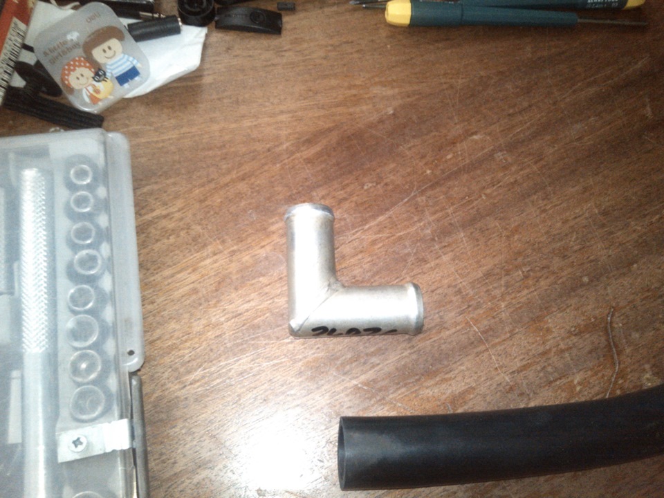

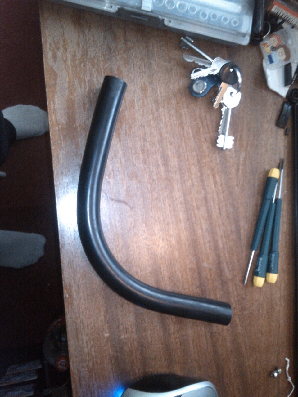

Далее. Решил победить отсутствие прогревочных и расколбас. Даже хотел брать другой КХХ. Но он с другим номером — вообщем не стал рисковать, снял свой, почистил… И по подсказке товарища Funit проверил ДПДЗ. И вот тут то Фунит оказался прав. ДПДЗ в закрытом положении показывал 0.36 вольта. Я настроил на 0.48 и закрутил. проверил — все норм. За одно прочистил кхх. В итоге появились прогревачные какие то, но они немного плавают, дерганья нету в принципе. Но ХХ ниже 800-900 не опускается… то есть я кручу КХХ обороты опускаются, а потом обратно поднимаются. Ездил так неделю. Расход просто зверский. По подсчетам когда ездил к фуниту по трассе ушло 12 литров на 100 км… и это 98 бенз. И быть такого просто не может, я на море ездил на 95ом, у нас расход получился 9,5 литров, это мы втроем в машине забитой вещами до отказа… Так что я решил бороться до конца. И для этого я не стал снимать провод, которым проверяю напряжение на заслонке. Оставил его врезанным в проводку для удобства. Когда буду уверен что сделал все правильно тогда сниму. Ну так вот я проверил вольтаж ДПДЗ еше раз — а там аж 0.1 вольта… Снимать все было лень, поэтому произвел финт ушами — купил патрубок какой то от жигульме:
И такой вот соединитель:
Рецепт прост — прогреваем мотор, снимает патрубок с КХХ, отварачиваем его. Цепляем большой к КХХ, и вторым концом через соединитель к родному, получился такой как бы крюк. Далее я пассатижами открутил верхний винт крепления ДПДЗ и слава богу, что не сильно закрутил нижний. Заводим машину — подключаем тестер. Регулируем. Я выставил 0.5 вольта. Когда закрутил винт — стало 0.48 в. Снял патрубок, поставил все на место, как раньше. И КХХ подрегулировал обороты Холостого хода. И надо же — 650 оборотов как и должно быть. Наблюдение будет продолжено.

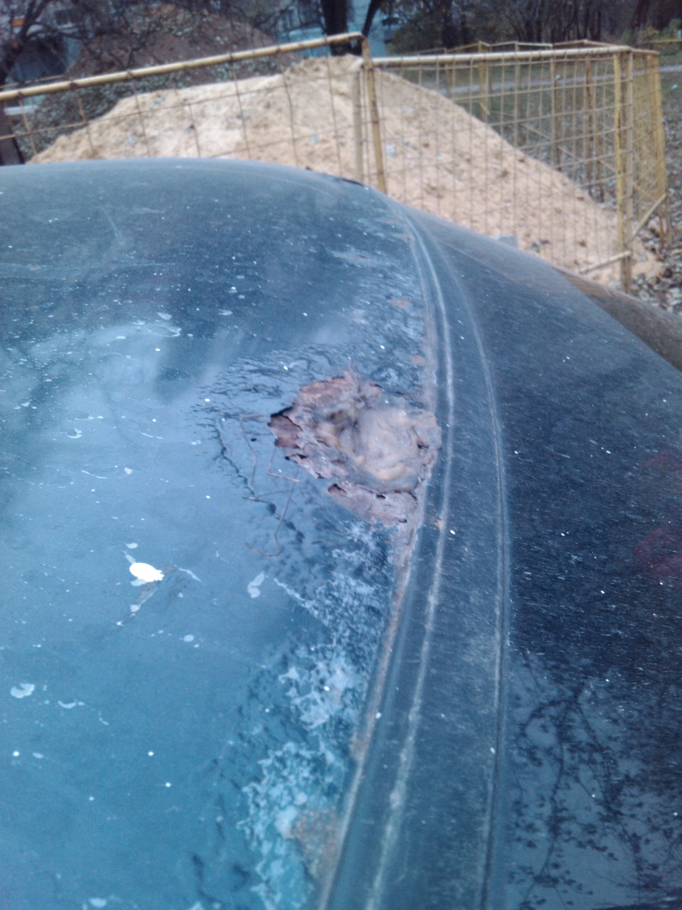

Крыша задолбала)) хотел спилить у фунита)) она у него по лучше но при ковырянии выяснилось что не особо и получше))) хотя может и все ж заберу хоть такую…
