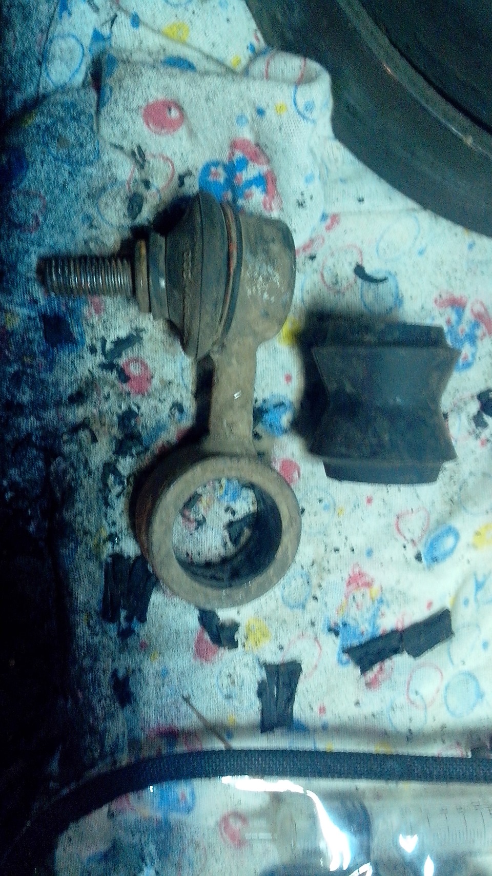

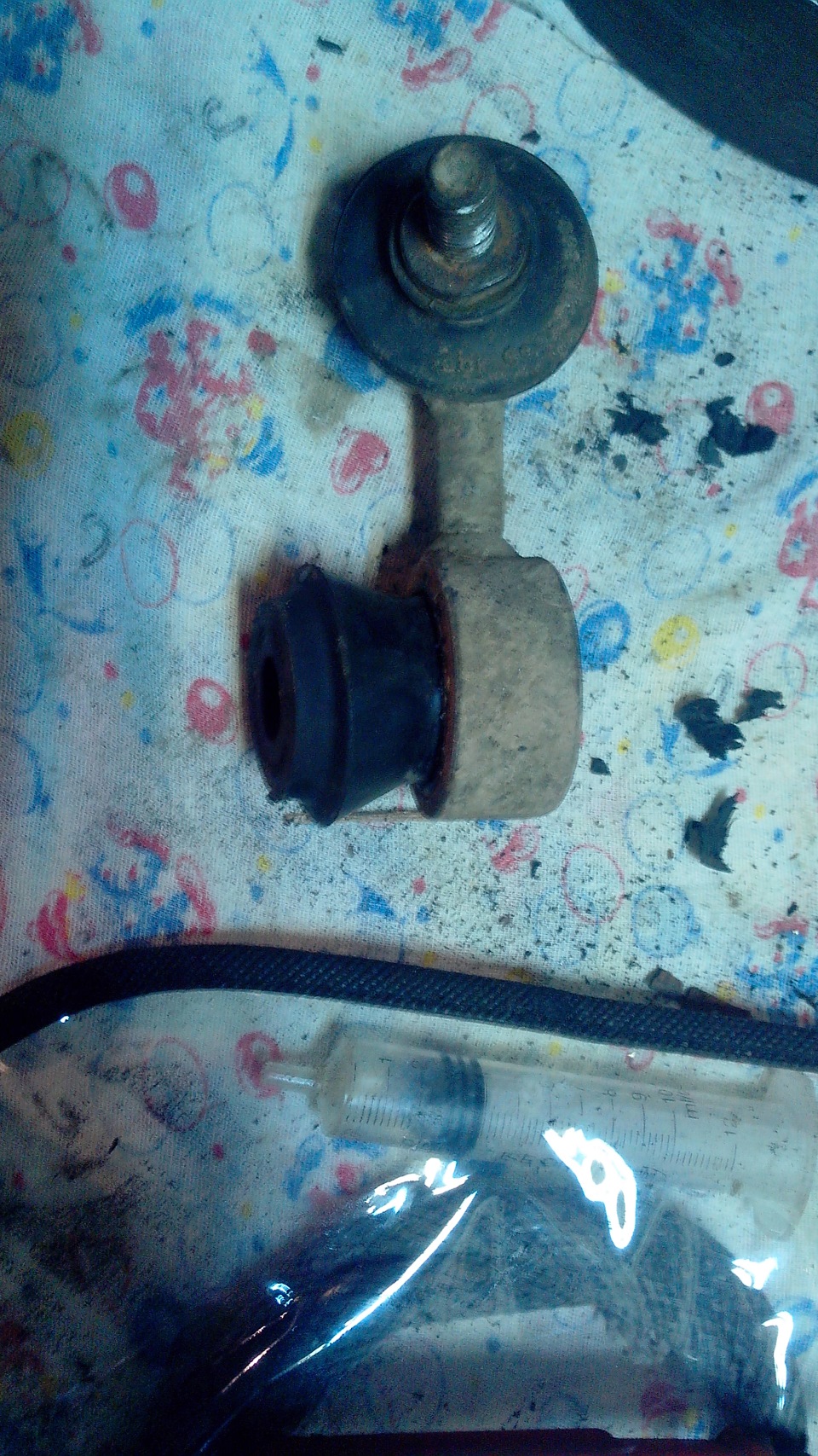

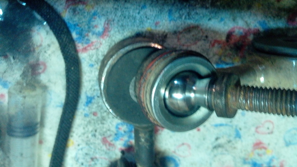

всем привет! столкнулся я, думаю, со всем знакомой ситуацией. а в частности это стойки стабилизатора, которые умерли через пару тысяч км… шаровые на них в поряде, но разбились резинки… долго они валялись у меня в гараже. как то не дошли руки выкинуть. да и чермет щас дорожает)) и вот как то дело было вечером, делать в гараже было нечего) и тут мне на глаза попадаются они-стойки стаба убитые) повертев их в руках и подумав что бы с ними сделать, попадается мне на глаза вот такая резиночка!

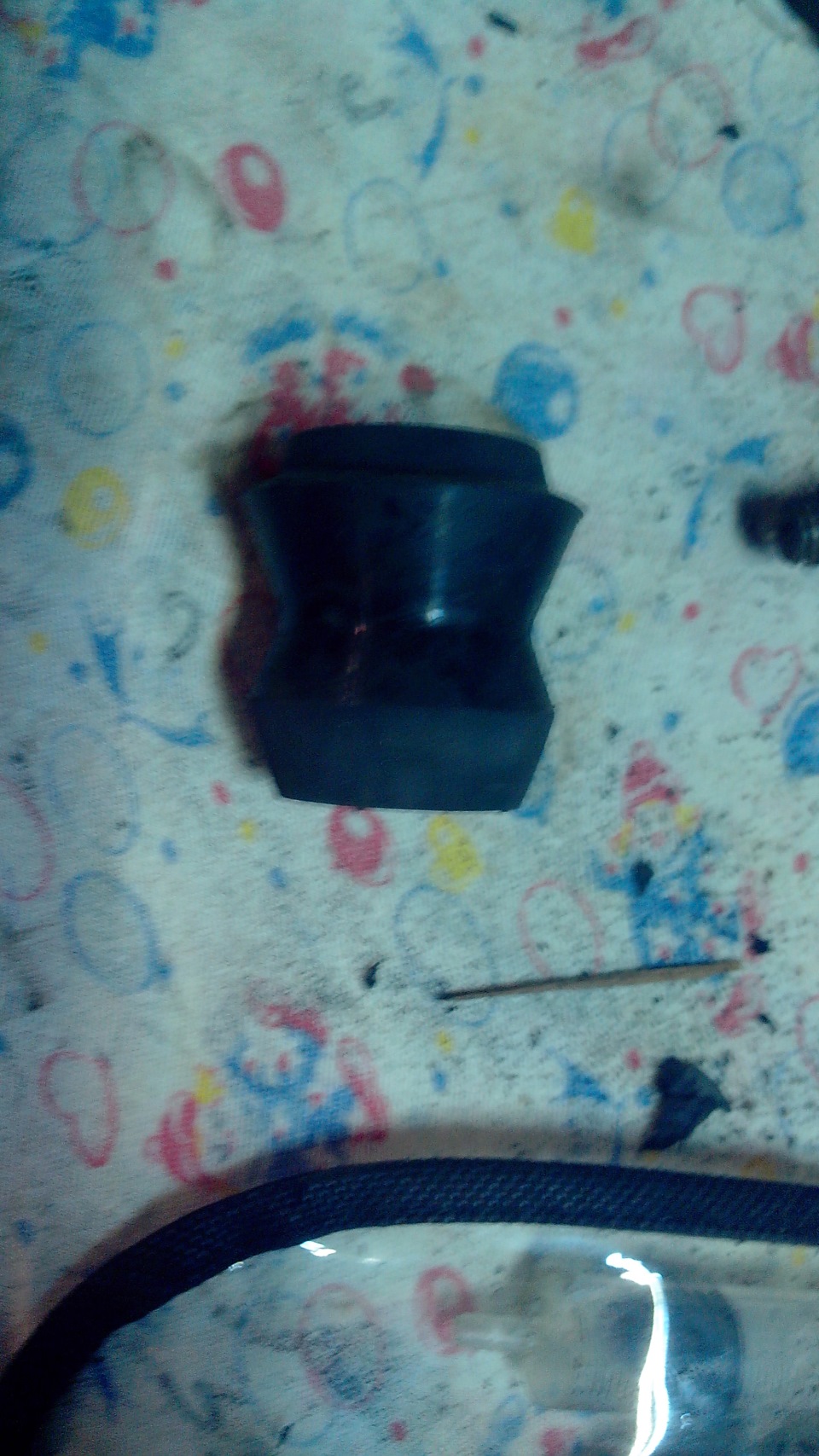

думаю эта хрень всем известна) у меня же такие валяются в гараже с незапамятных советских времен)) кажись с классики сайлентблок реактивной тяги. убрал я из стойки старую резину ножом. и начал думать как запрессовать новую)) немного подточил ее с одной стороны)

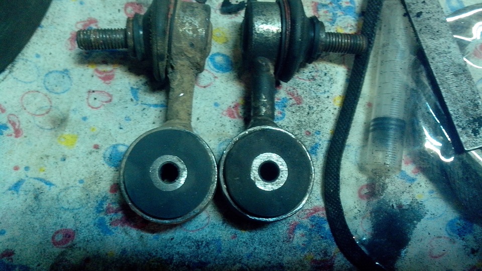

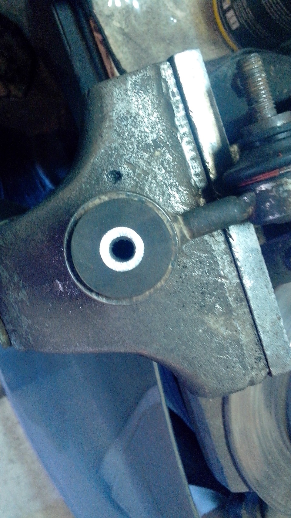

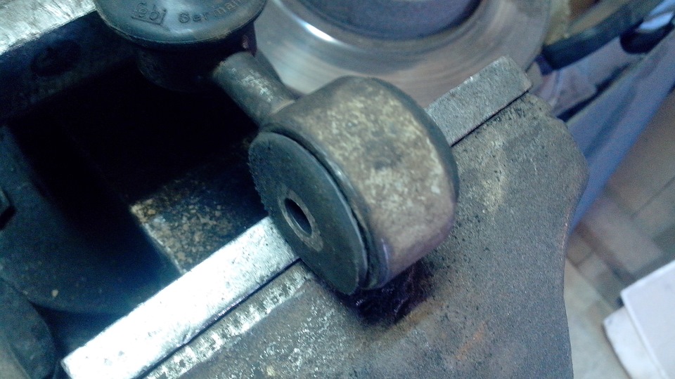

намазал все это дело мылом Палмолив и в тисках начал загонять ее куда надо) лезла она очень плохо и очень туго, но лезла))

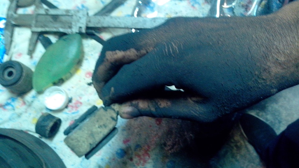

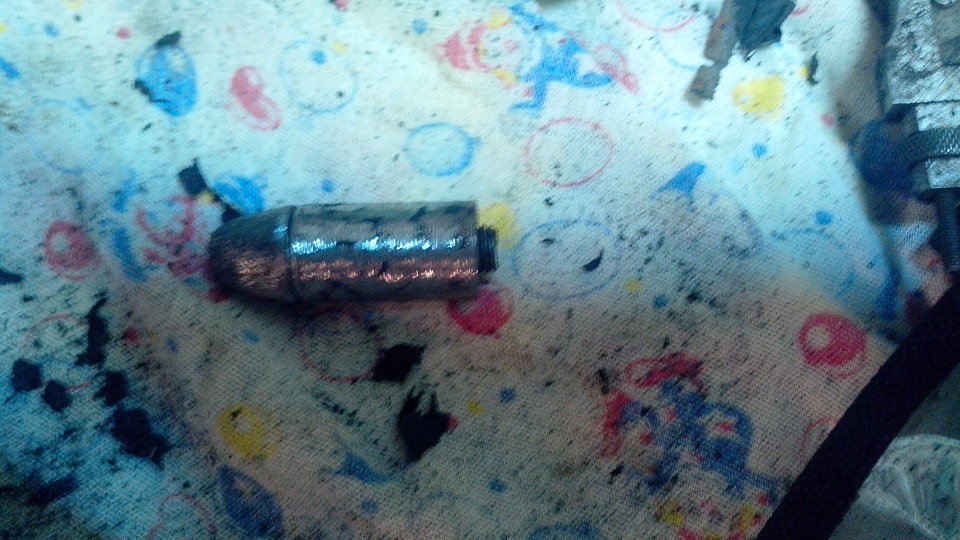

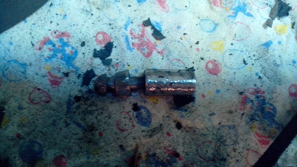

короче вот что получилось) дальше нужно втулку запрессовать. тож задача! но главное чтоб смекалка работала) берес болт и пару гаечек и под размер втулки вытачиваем на точиле пулю)))

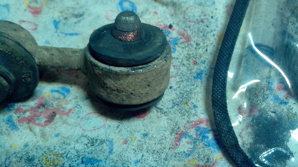

как вы все поняли это такая направляющая для втулки из подручных средств) дальше при помощи тисков, мыла и нескольких манипуляций запихиваем втулочку на ее законное место))

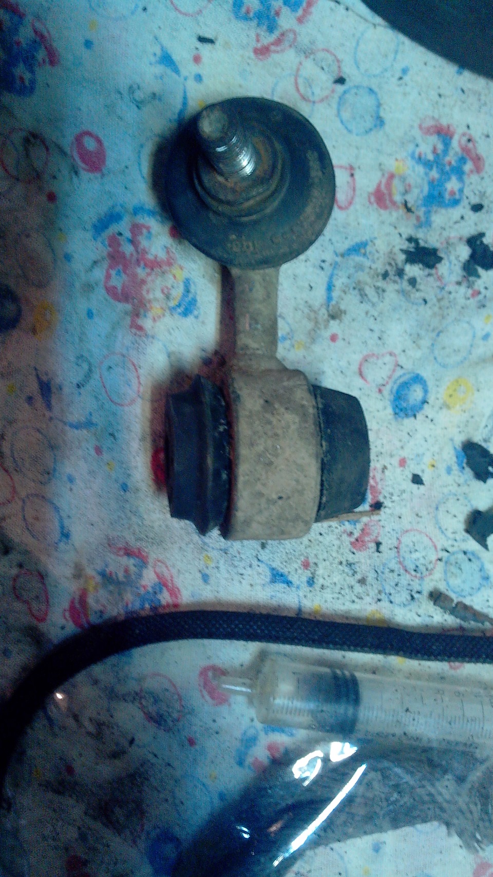

потом опять с помощью того же точила стачиваем лишнюю торчащую резину до втулки заподлицо.
вот в принципе и все. смазываем шарик. я набивал шрусом.
ставим пыльник на место и вот в принципе и все! стойки стаба готовы. я бы конечно не советовал бы ставить их стазу на авто, т.к резина еще не "привыкла" к ее новой форме. пусть полежат некоторое время.
конечно кто то назовет это нищебродством и т.д. лично я так не считаю. я могу купить новые, НО! опять на 1000-1500 км пробега?! дорог у нас нет! тем более и руки из правильного места растут! почему бы и не попробовать! и я уверен что советская резина будет получше современной какой то там турецкий или псевдогерманской из китая!
буду рад если инфа будет кому то полезна!

соленблок который ты достал "старый"был с наружней металической обоймай?может лучше подобрать что то по типу солента с металическими обоймами снаружи и внутри?
да нее он без обоймы. просто резина залита в корпус. ножом вырезал.

Отличная идея!) Я полиуретан ставил, отдельно продается втулка (но она тоже денег стоит)))…
ну и как? ходят?
www.drive2.ru/l/6139348/
Прошли уже 10 тысяч точно… никаких проблем, а старые так же через месяц развалились. Причем на днях под машиной лазил, состояние до сих пор как при установке
как вариант можно еще пойти моим путем, но купить тот же самый сайлент как у меня только с полиуретана)))
