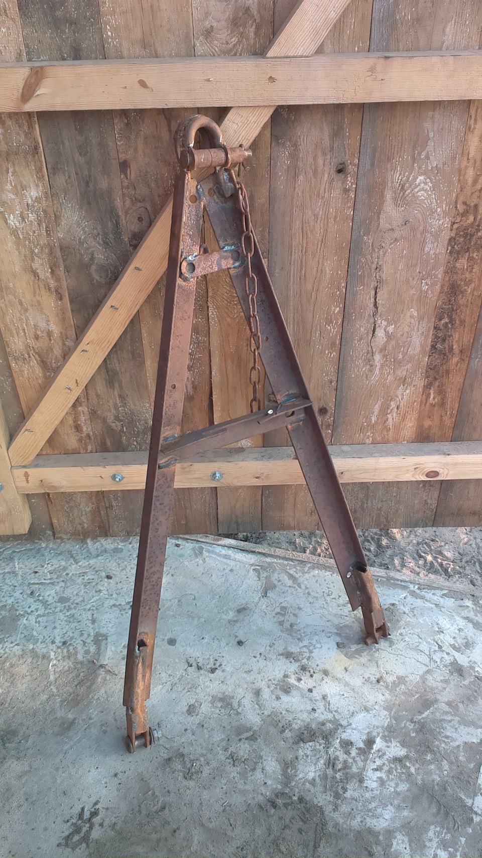

Всем привет долгое время ЛУАЗ простоял без дела так как мне хотелось сначала переоформить его, чтобы в дальнейшем не было проблем с документами, а затем уже заниматься его ремонтом. Гнать его в МРЭО 40 км. своим ходом мне не хотелось, поэтому было решено сделать жесткую сцепку. Для этого были взяты два уголка длинной по 120 см. к ним были приварены при помощи профиля 20х40 уши таким вот образом.
В эти уши вставляются пальцы для сцепки с буксирными проушинами ЛУАЗа. Уголки сварили между собой перемычками из уголка.
Самое сложное было соеденить сцепку с форкопом, здесь пришлось химичить из трех скоб изготовленных из толстой проволоки, скобы были сварены вот таким образом.
К средней скобе снизу были приварены два уха в которые вставляется стопорящий палец.
На изготовление сцепки ушло пол дня.
Общий вид сцепки.
На следующее утро мы отбуксоровали луаз в мрэо и переоформили.

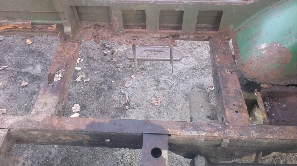

Когда кузов был 'голый' я приступил к удалению днища. Местами оно находилось не в самом худшем состоянии, но все же я срезал его полностью, и не зря, все поперечины отходящее в стороны от рамы требуют замены.
Здесь же возник вопрос- стоит ли переносить аккумулятор под капот, или может лучше оставить его в штатном месте? Жду ваших мнений по этому поводу.

Если есть в планах дизельное сердце -Акум однозначно на старое место. Дизель тяжелей, а добавив еще и акум — увеличиваем и без того не маленькую нагрузку на переднюю ось

По поводу батарейки. В принципе, и сзади она не мешает. Больше места в подкапотном останется. Ты когда все поставишь(мотор, коробку и все-все-все), тогда и определишься с местом для нее.
