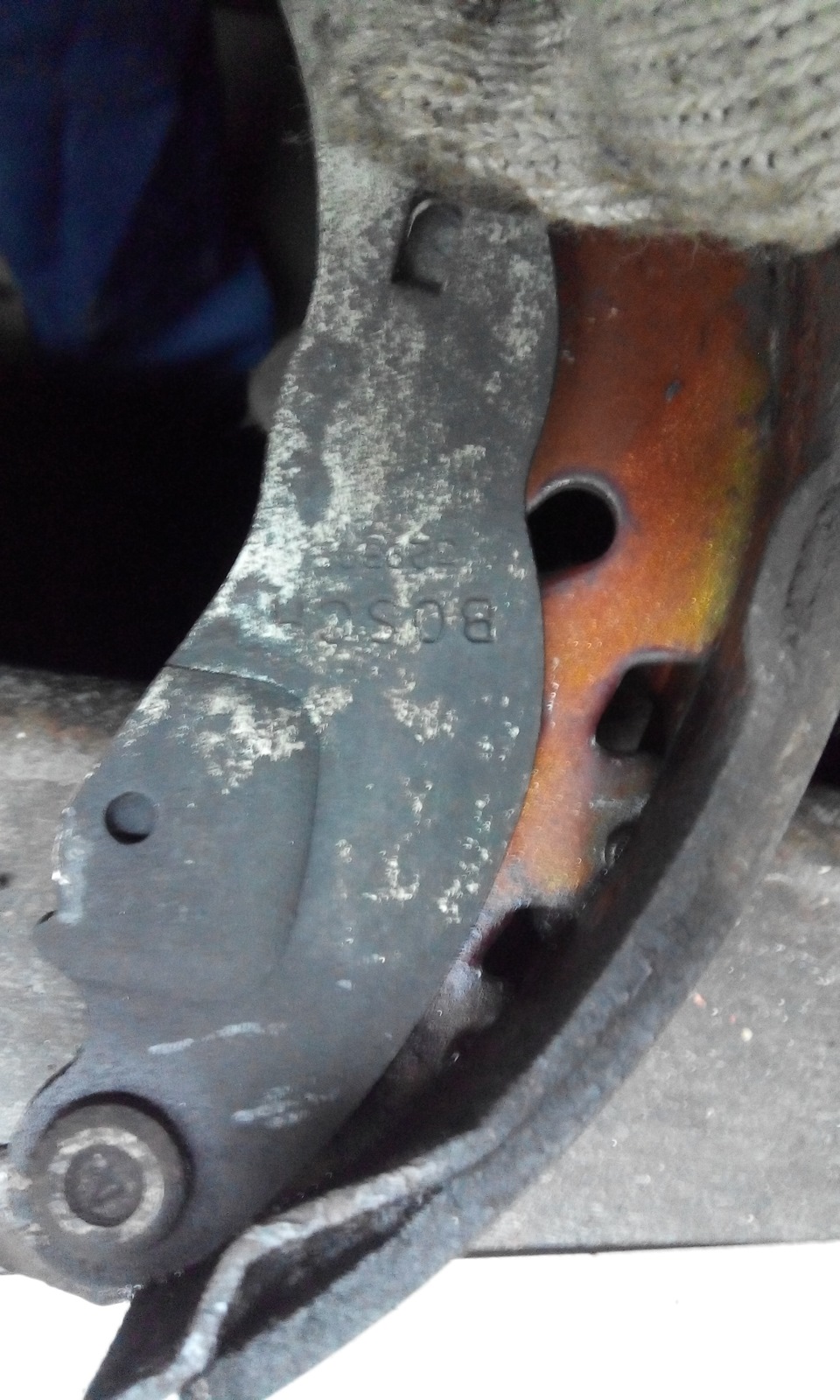

Всем привет. Начались проблемы с задними тормозами еще в конце лета. Тогда у меня ручник "сорвался" т.к. один тросик стал длиннее другого и коромысло соединяющее их перекосилось. Получается при поднятии ручника коромысло перекашивает и тросики выходят из него и становятся свободными, следовательно машина без ручного тормоза. Помогло временное решение с помощью стяжек.
Один автослесарь подсказал, надо посмотреть тот барабан тросик к которому остается на месте при опущенном рычаге ручника. Снял барабан с помощью гидравлического домкрата (на ютюбе подсмотрел). При этом произошел перекос и подшипник разобрался.
Посмотрев на заднюю колодку и тягу тросика ручника заметил что соединение неподвижно, снял и разработал его.
Поставил все на место.
Так как подшипник разобрался купил новый. Старый сняли новый поставили, это дело я доверил в СТО, т.к. у меня в тиски барабан не полез.
Далее поставил назад барабан и затянул ступичную гайку газовым ключем.
Подшипник SNR ценой 1200р.
Гайка ступичная старая (головка на 30)
Услуги СТО 100р.
