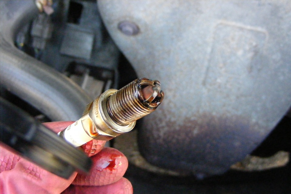

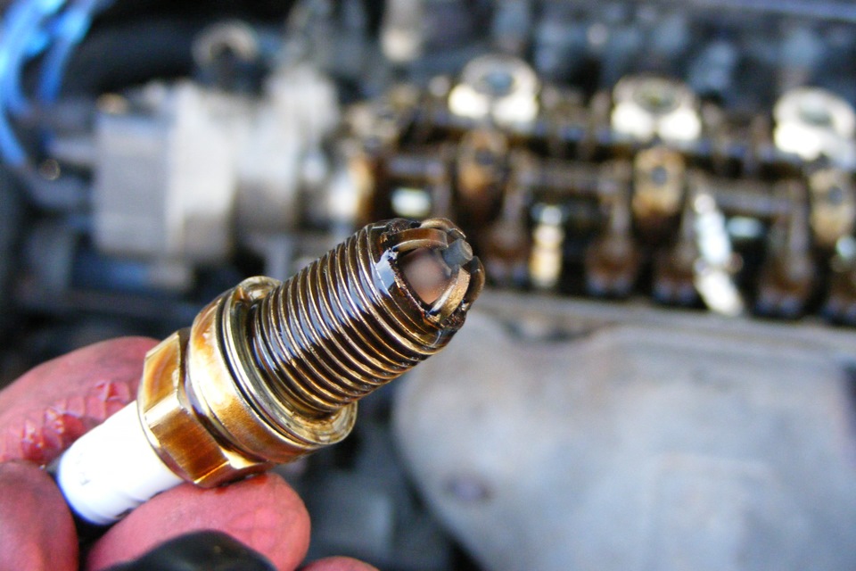

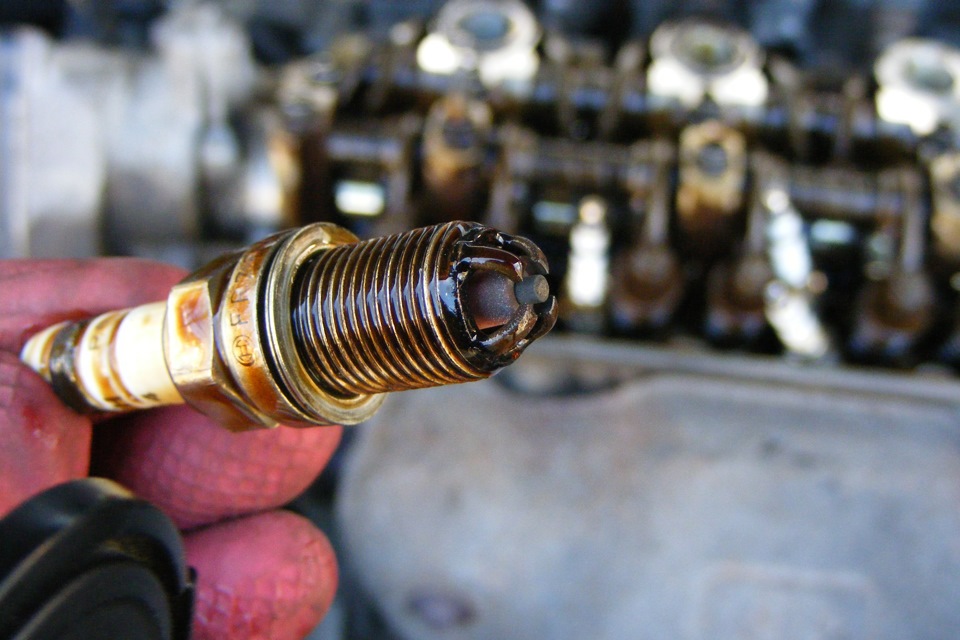

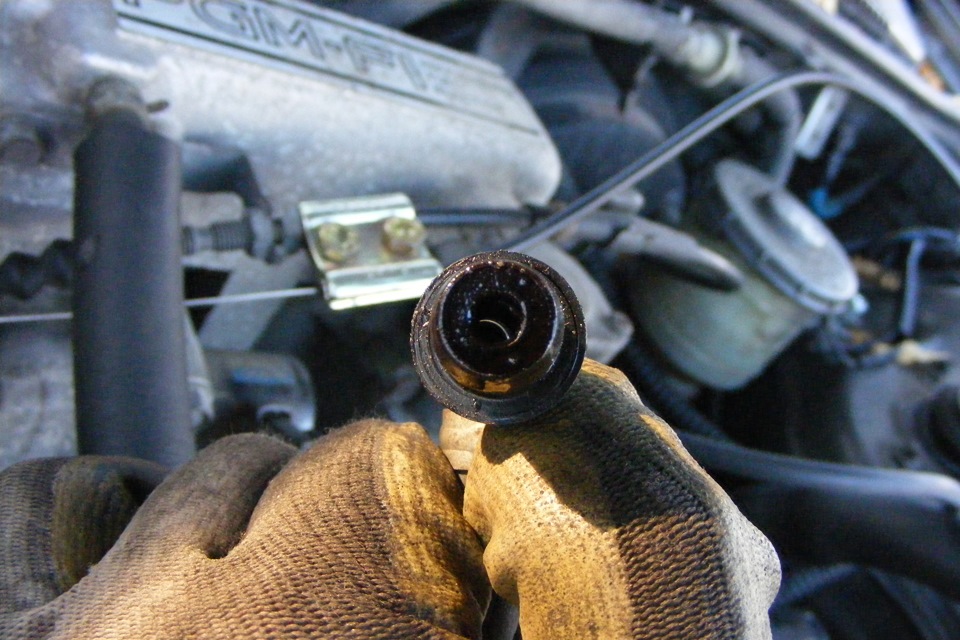

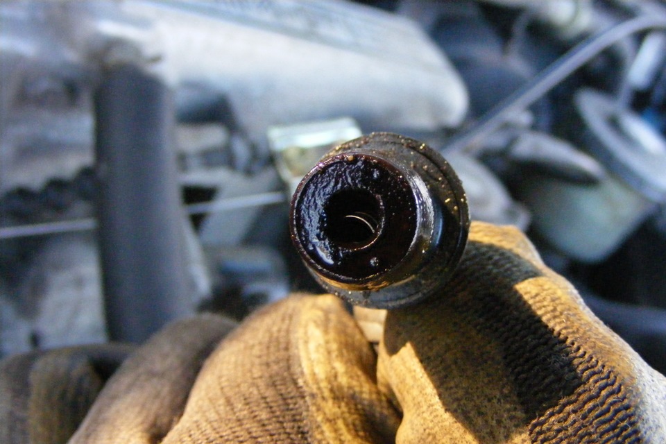

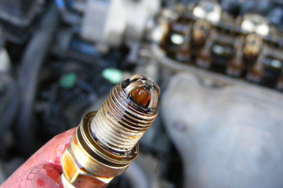

По пути заметил, что клапан вентиляции картерных газов развалился. О том, что свечи в масле уже и не хочется думать.

И это, масло в колодцах точно прокладки, также было, один раз поменял, не надолго хватило, второй раз купил герметик температурный виктор реинз, и уже тысяч 7 как сухо.

PCV клапан рассчитан на 20 лет:) где-то к 20-му резина становится пластиком и при попытке
вынуть- ломается… Ставьте новый оригинал, он не дорогой и 20 лет можете не трогать :)
У меня есть темка по нему там всё описано :)

Ну и прокладки свечных колодцев само собойс:)

Что с клапаном то сделал? Мой тоже умер прсто(
Не знаю чего это PCV решил сдаться.
В местных элитных разборкобутиках нашел 2 клапана в живом состоянии за 10 евро. Скоро колхозить буду, напишу БЖ с большими деталями.

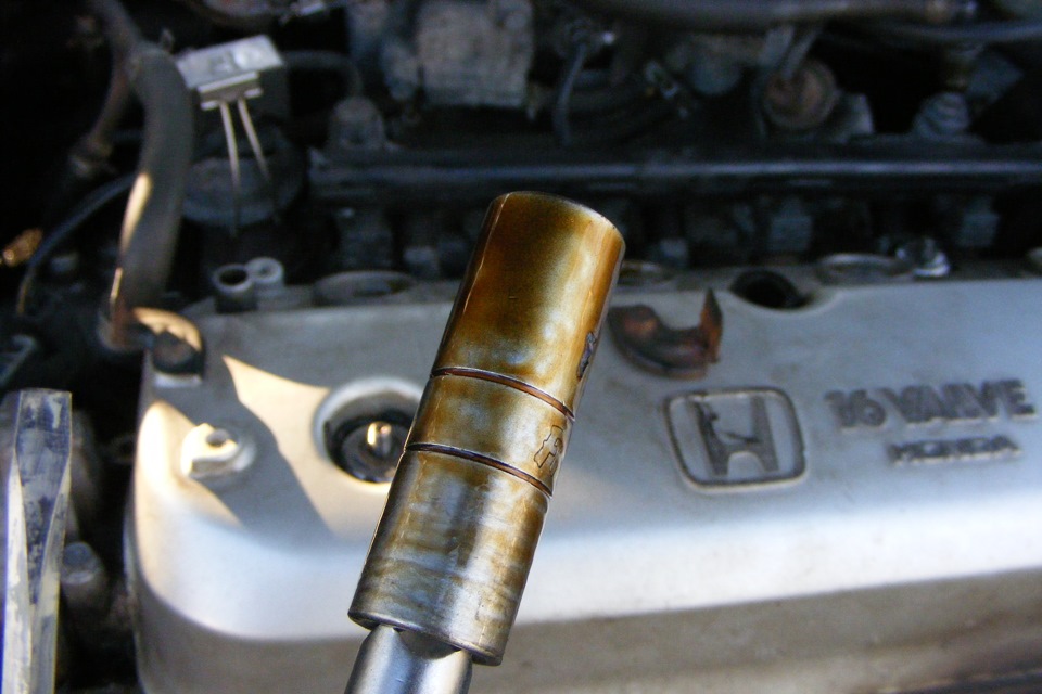

масло в колодцах лечится новыми прокладками, по сути эти кольца уплотнители колодцев одноразовые как и прокладка клап.крышки.
Где эти прокладки находятся: они внутри тех колодцев в самой головке или крепятся на крышку головки, где крышка головки соприкасается с самой головкой?
изнутри на крышке они, все верно.продаются как по отдельности так и сразу с прокладкой клап.крышки комплектом и мелкими резинками на шпильки крепления крышки.
Их два ряда колец: под крышкой и под корпусами верхних шеек распредвала
ага, именно тех что на распредвале и боюсь.
У меня в бортужрнале глянь, я менял их, но хватило не надолго.
спасибо, уже смотрю
Marsemart всё правильно написал, 2 набора колец, ничего страшного, меня помню на капиталку разводили… они в оригинале не дорогие.
