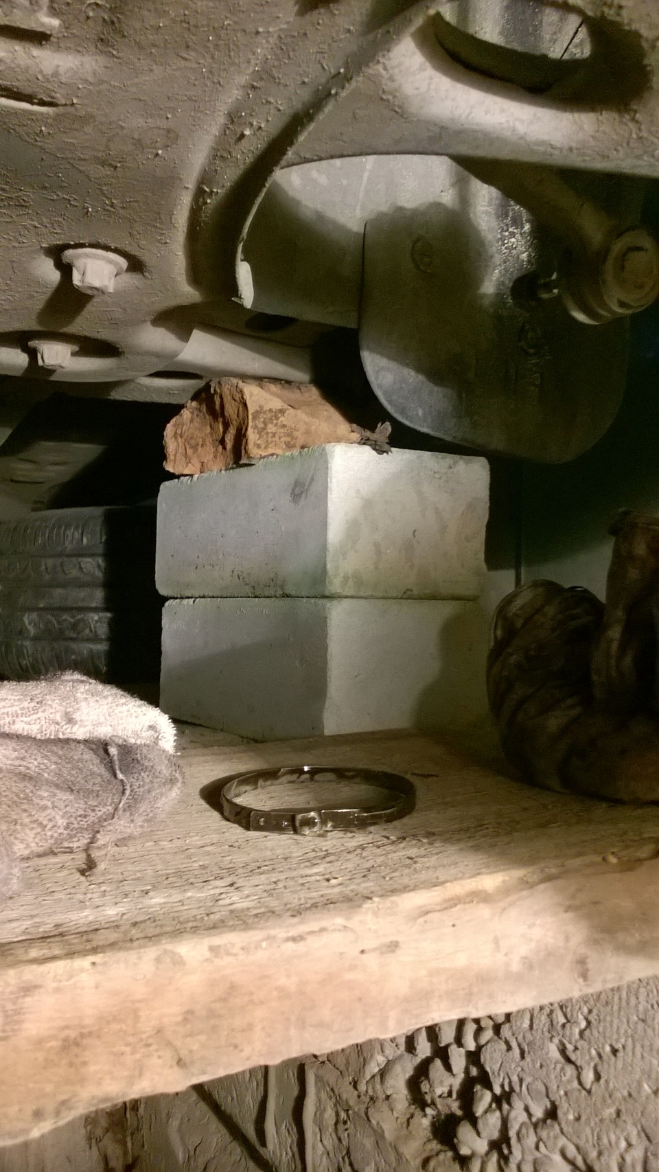

И понеслась, вывешиваем машину, домкратов у меня всего один, поэтому вот так…

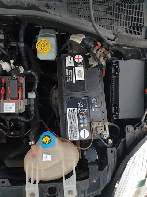

После этого откручиваем рычаги, и поворотный рычаг, ослабляем хомут, на стакане и выдергиваем трипоиды и стаканов, тут ничего сложного, единственное тазик под стакан поставьте, а то у смазки свойство дурацкое есть вытекать и здесь самое главное хомуты на пыльниках, либо эти аккуратно снимайте, либо покупайте такие же, ибо я на этом обжогся, поставил с болтиком, а они нефига не подходят, этот болтик слеа цепляет диффиринциал, а справа опору к кпп от двигателя, хорошо вовремя заметил, а не находу, а то бы пыльник бы разорвало скорей всего. Так же откручиваем воздухан, аккум, пощадку АКБ, гидроцилиндр, откинул тяги от рычага КПП … Тут не фоткал, но если очень интересно можно еще посмотреть в БЖ к Roman-komk

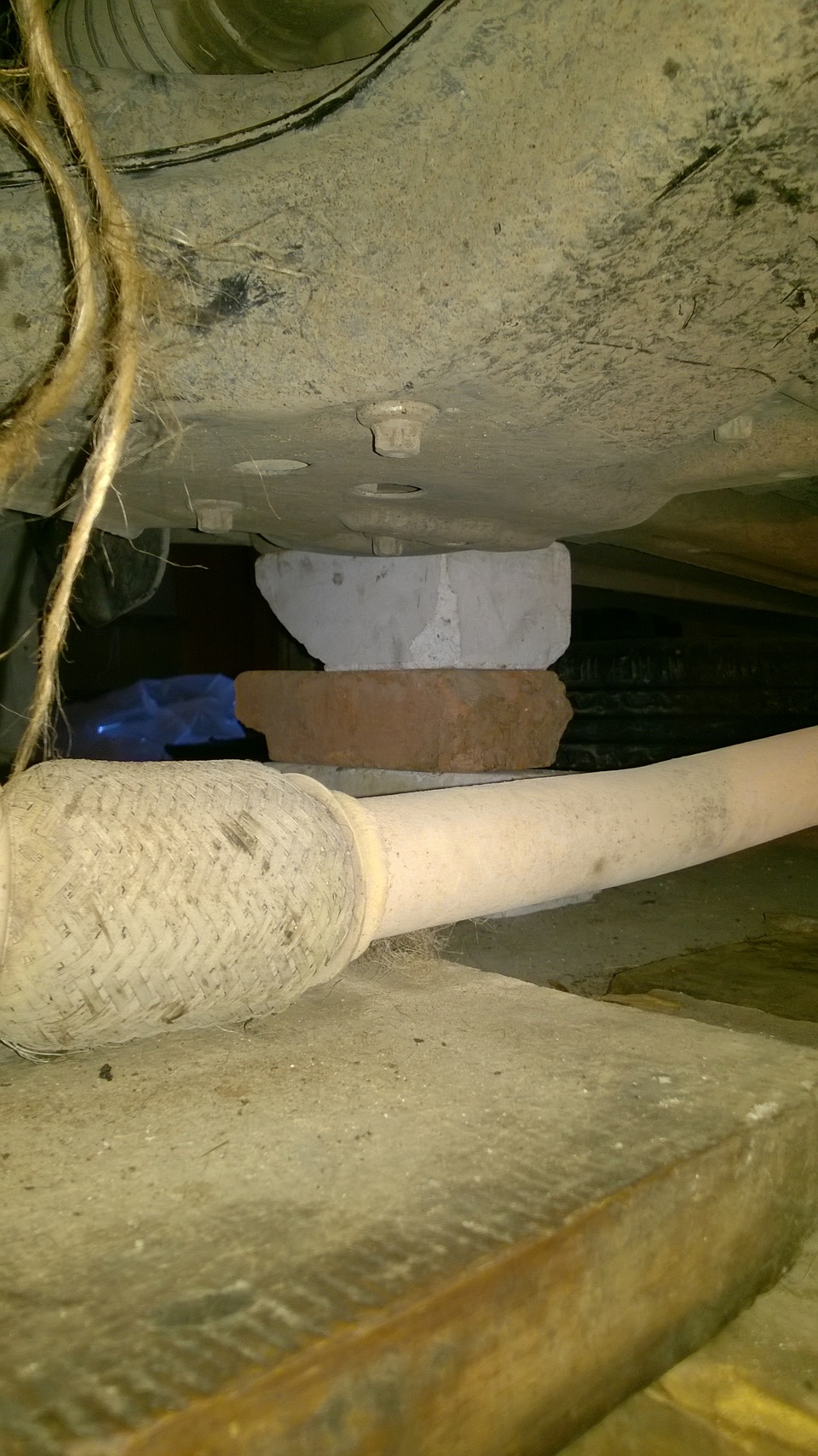

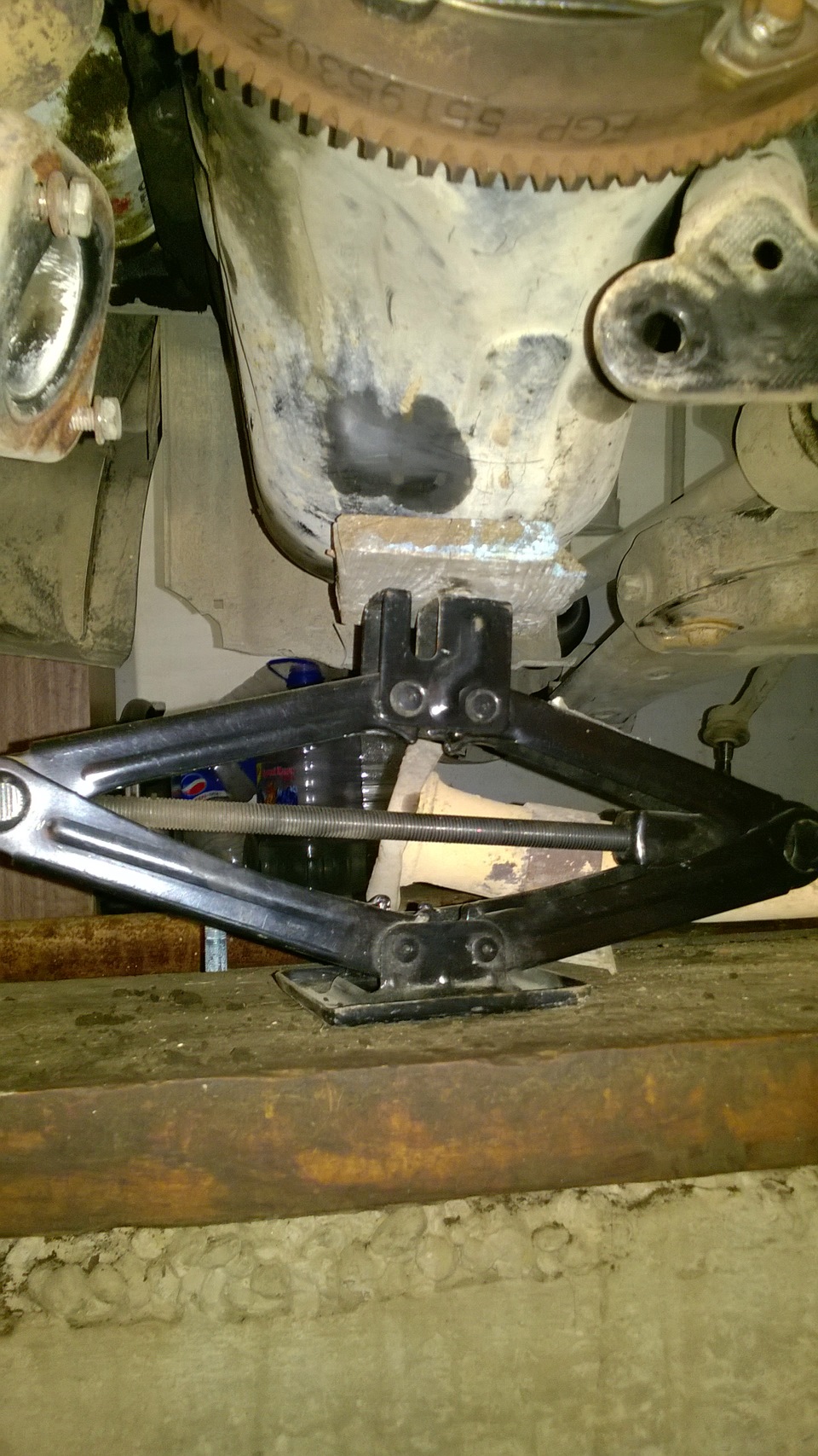

После того как вытащил привода, откручиваю всеболты, до которых дотянулся сверху и снизу, потом взял фиатовский домкрат и подпер аккуратненько поддон.
Открутил нижнюю и боковую подушки, открутил выхлоп, приспустил потихоньку двигатель. И тут самое интересное. Применяя свои скудные навыки эквелебристики, открутил гайку со шпильки, котоарая возле стартера, открутил старетер, отодвинул его немного в сторонку, и началось самое интересное (хотя нет интересное все же было потом). Сняли коробку, отец сверху держал тросами, я внизу ее ловил. Тут еще один подвох, сильно коробку крутить нельзя, а то из сапуна масло потечет, как у меня))))

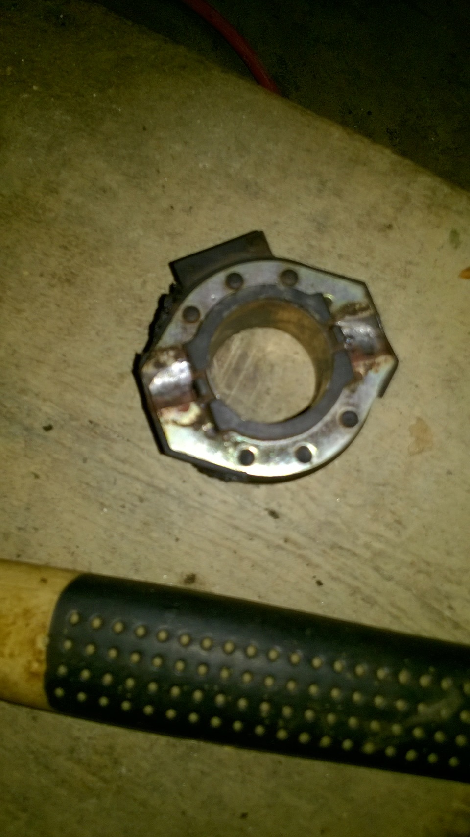

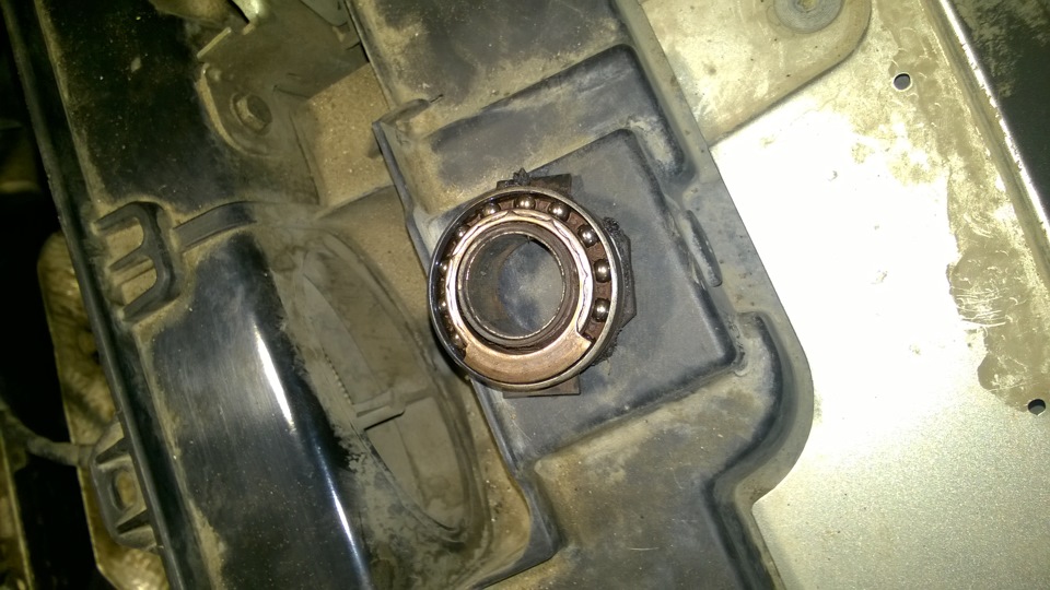

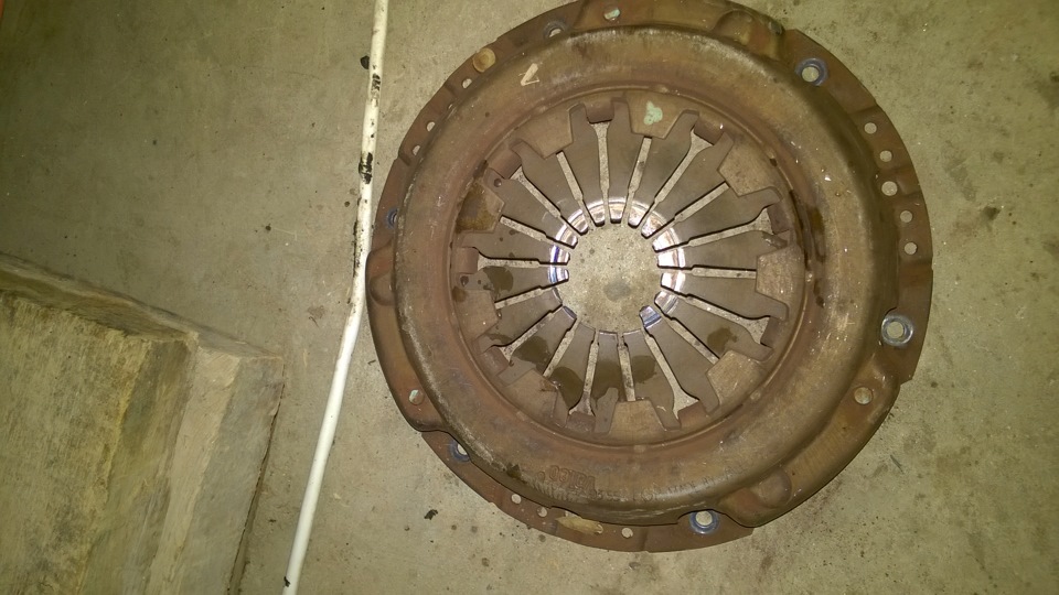

Снял подшипник, он был в очень плачевном состоянии, на корзине часть лепестков были обломаны, но диск бы еще пожил)))
