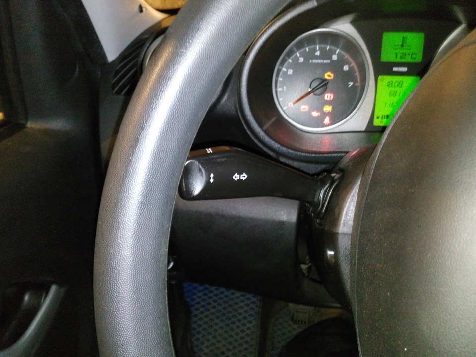

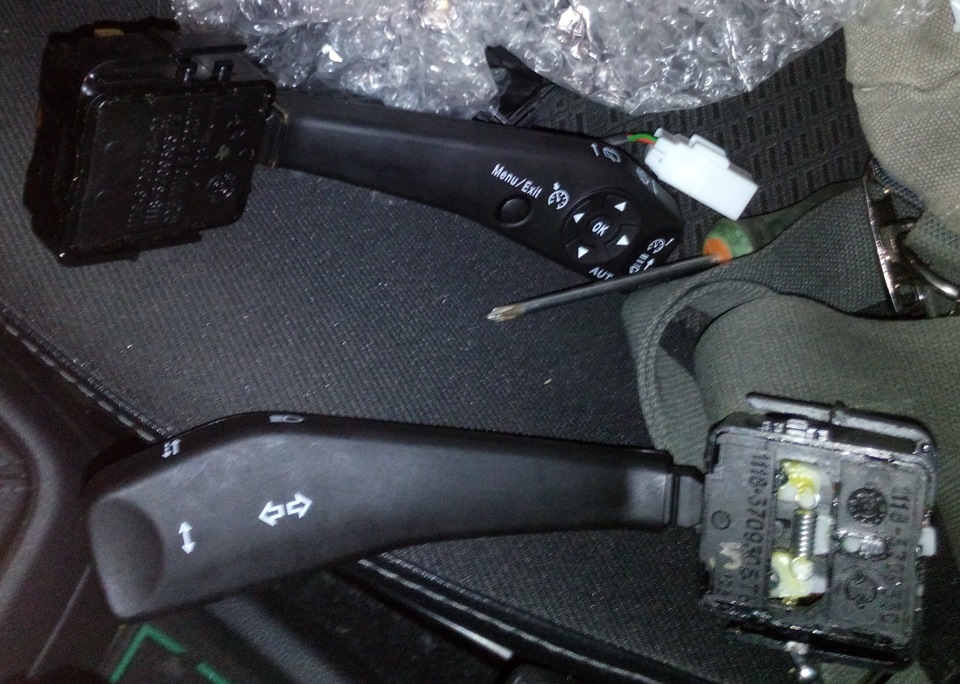

Примерно с неделю назад на портале 4pda человек под ником sokol787 рассказал как он реализовал на своей калине штатный круиз контроль для этого ему понадобилась приборная панель такая
и вот такие под рулевые переключатели.
замечу сразу это не приоровские переключатели по каталогу они идут для калины 2
покупать можно и один который с джойстиком но как вы сами видите они, так сказать, квадратные а с завода идут округлые переключатели так что на мой взгляд лучше поменять оба
Все это ему обошлось примерно в 10 тысяч(тут не совсем уверен может побольше все зависит от стоимости приборной панели)

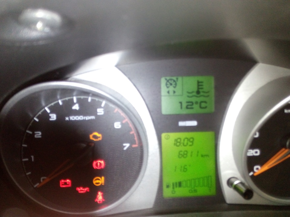

Этот способ для тех у кого нет штатной навигации.
Для обладателей авто со штатной навигацией приобрести необходимо только под рулевые переключатели.
замена занимает порядка 15 минут и не требует особых навыков.
Перепрошивать ни чего не пришлось все работает корректно все кнопки работают.
Приобреталось это все через магазин navigator-63.ru
Название переключателя с джойстиком "Переключатель дворников Калина2/2170 с джостиком Точмаш" navigator-63.ru/product_15537.html
Переключатель повортников "Переключатель поворотников Калина2/2170 Точмаш NEW " navigator-63.ru/product_17371.html

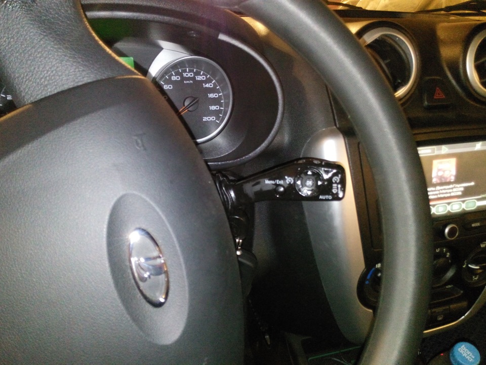

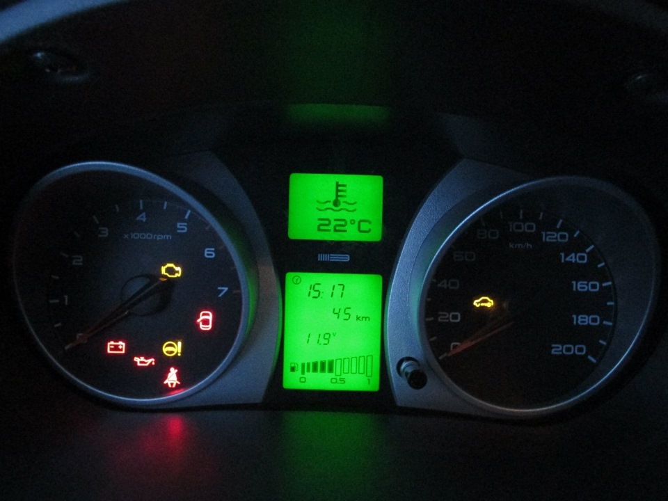

Ну и подтверждение что все работает
Поигрался я с этим делом немного ограничитель работает выбираеться предел скорости и сколько не жми на газ машина быстрее не поедет.
По поводу круиза тоже все работает адекватно но в городе как вы понимаете использовать его почти негде. Так что эта информация будет полезна для тех кто часто ездит по меж городу.

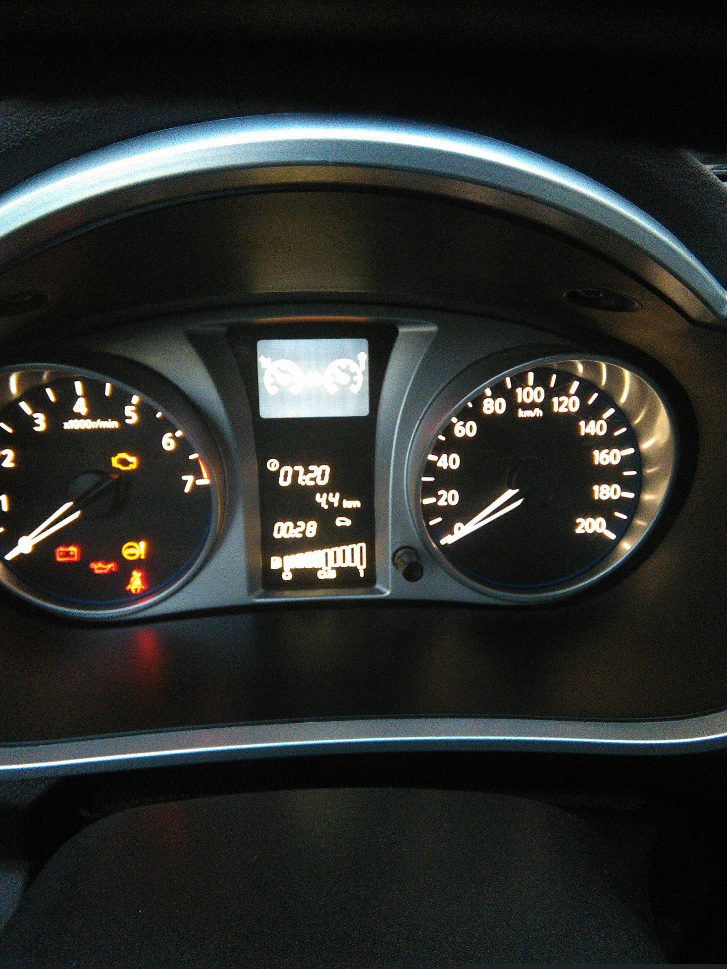

На последнем фото видно что при включении появляется индикация ограничители и круиза при вводе параметров на этом же экране отображаются все данные

конечно играет роль! там плата другая!

нет у меня авто изначально шло с этой приборной панелью "Тест панели(зажимаеш кнопку сброса суточного пробега и включаешь зажигание) пока идет тест нажми еще раз кнопку переключения пробега(С суточного на общий) там покажет первая стока номер прошивки вторая версия приборки
если версия — эбу М74.5 ммс с навигацией то есть надежда что будит работать? а то я уже переключатель заказал!

Круиз-контроль не пошел! Не та прошивка у нас а в мозги лесть еще рано. Вобщем деньги на ветер! Выставил переключатель на продажу, может кому на гранту подойдет?
Привет.У тебя какая версия по на приборке?
Номер прошивки 219050 версия приборки 6.6
Как думаешь по 6.4 будет работать?
а приборка с двумя экранами?
да с двумя
вот не могу сказать все что видел это версии 6.6
Какой у тебя ЭБУ? (М74.5?) или какая прошивка ЭБУ ?
Да 74.5 судя по прошивке

Да с двойкой на конце это для калины и разница есть какую приборку ставить у них прошивки разные каждая под своё авто, но есть варианты перепрошивок приборок но я об этом мало знаю

Поставил переключалку, чёт не включаеться круиз-контроль, на втором табло показывает режим круиза ну скорости не выбирает…
Когда находиться в движении включаеш круиз нажимаешь кнопку вверх появиться текущая скорость потом стрелками вверх вниз регулируешь текущую скорость нужно отпустить педаль газа а потом регулируешь скорость советую пробовать на пустой дороге на всякий случай
Спасибо…

артикул переключателей не подскажешь?
11190370934020 это переключатель с джойстиком
