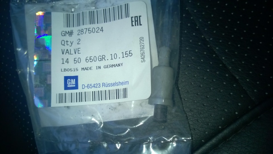

Заказывал все с емекса, артикулы ниже на Фото

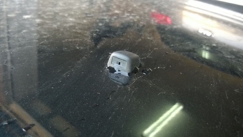

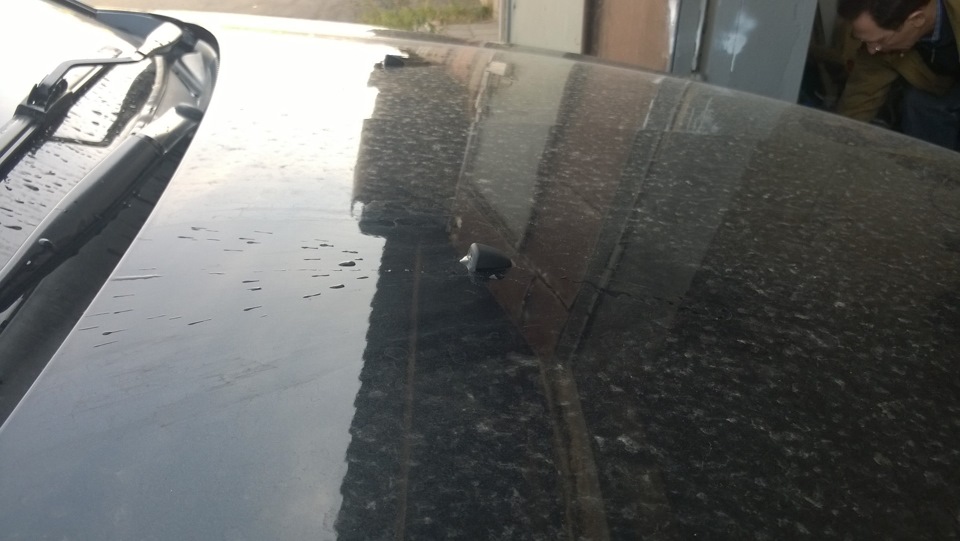

Форсунки поставлены, описывать процесс не вижу смысла — все элементарно. Если будут вопросы, пишите.

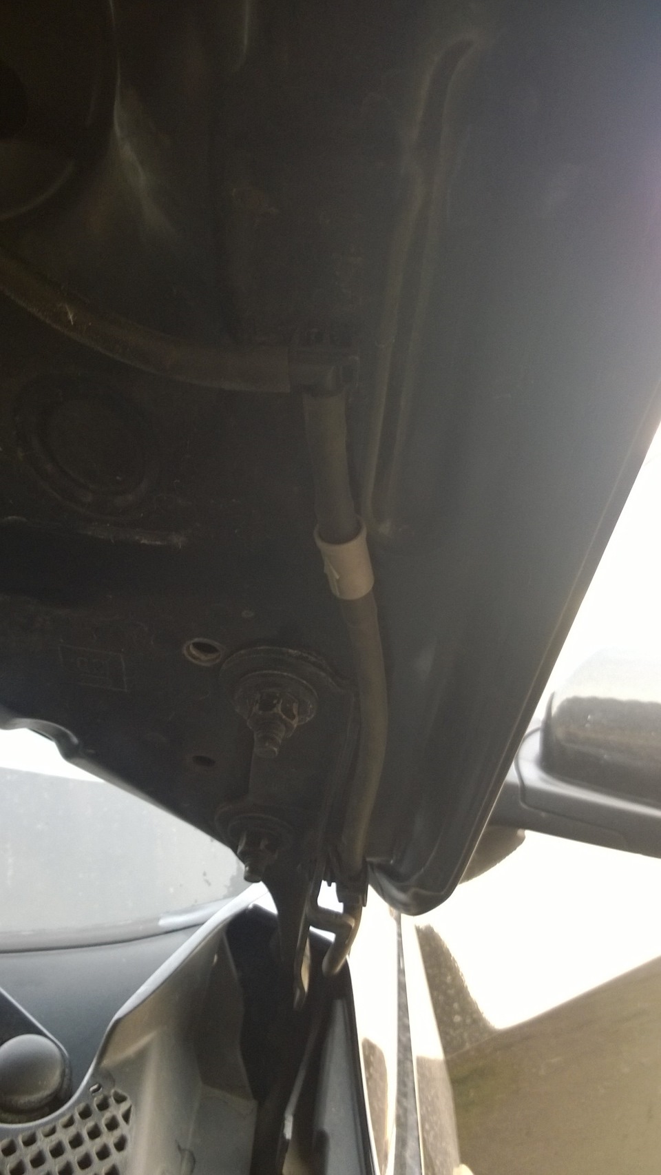

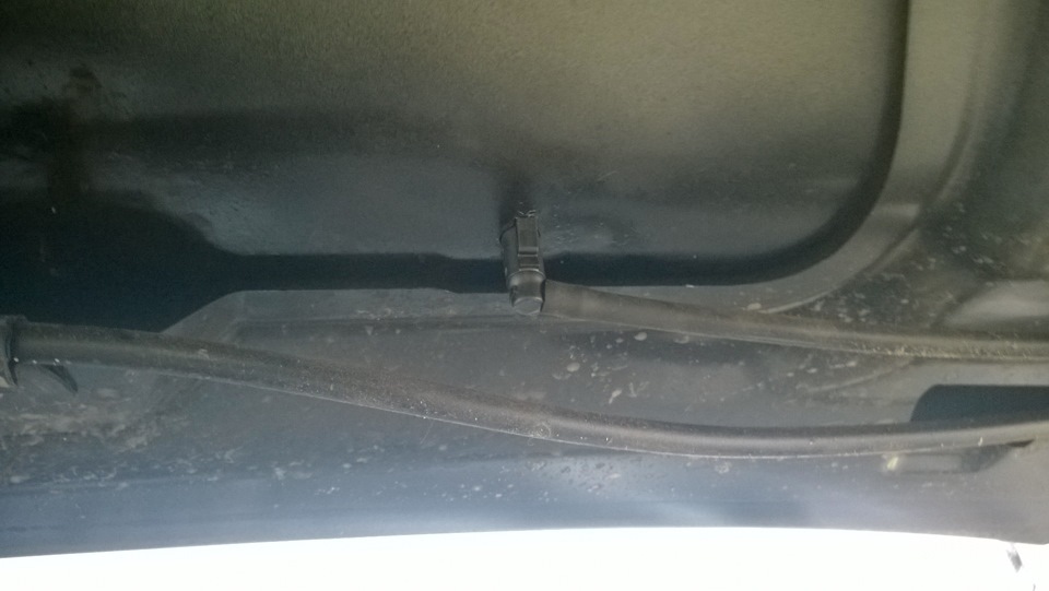

Методом проб была выявлена причина подтекания от правой форсунки, высокая инерционность жидкости в шланге перед форсункой или проще говоря слишком далеко от нее обратный клапан. Нужно врезать еще один рядом и все должно быть четко. А пока стоит так
Веерные форсунки с артикулом 95 226 510 производятся только в штатах и Мексике, то что произведено в Корее или Европе будут с таким же артикулом струйные. Еще форсунки произведенные в штатах имеют встроенный обратный клапан, на мексиканских форсунках встроенного клапана нет.

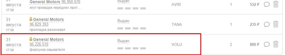

сейчас на emex выдает поставщик Azya. Стоит брать или струйные придут? а вот еще поставщик VOLU нашел, цена правда повыше
prntscr.com/8yggxl — по идее эта позиция должна обернуться веерными мексиканскими форсунками)
AZUA — придут 100% струйные
понятно, спасибо. А с exist я так понимаю бесполезно заказывать -там все время струйные приходят?
Да тоже там есть варианты веерные себе привезти, ориентируясь на сроки доставки (около 30 дней) и наличие (оно просто есть, не указано точное количество), по таким признакам можно найти себе веерные. Но вероятность получить струйные всегда остается)

Зря ты шланги порезал, там не нужен обратный клапан, я тоже хотел поставить, потом смотрю работает всё чётко с начала вода потом дворники и так уже пятый месяц полёт нормальный.
Ну расход от этого не увеличился, кушать он не просит, да и на скорость не влияет))
причём тут расход и скорость, я говорю что там клапан вообще не нужен, а если уже ставить его тогда уже два клапана и ставить возле форсунок, чтоб подтёков не было, хотя повторюсь обратный клапан там не нужен, а так удачное приобретения.
