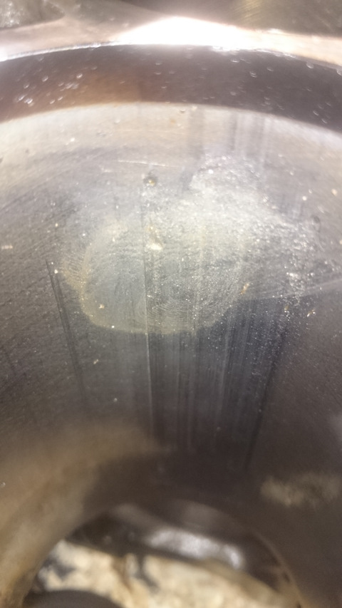

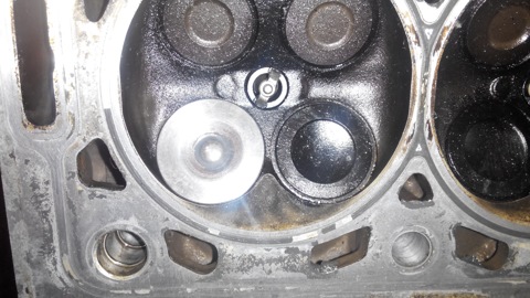

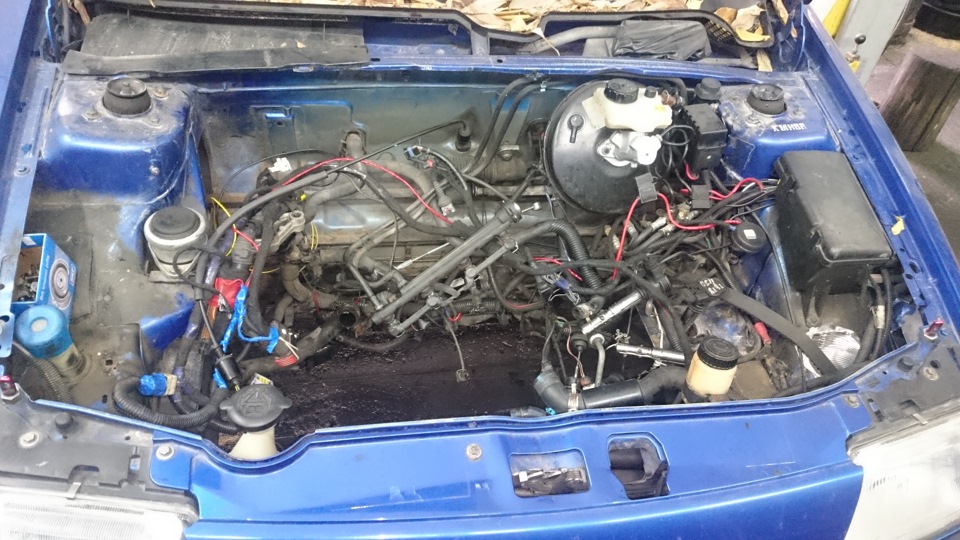

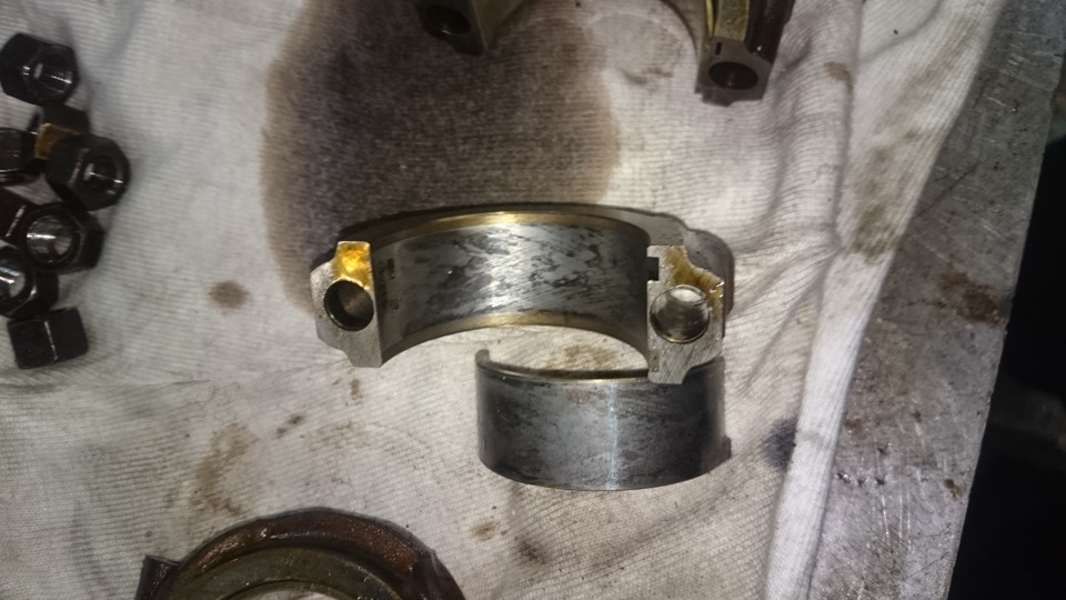

После поломки в Витебске корзины машинка стояла некоторое время без кпп. Вчера удолось вынять мотор
После чего начался неспешный, по мере сил и времени, дербан.
Ну и первый признак неулучшения времени в этом сезоне несмотря на небольшое снижение веса.
Хона в блоке не было еще 2 года назад, когда менялась голова на жипи4.
В этом году мотор начал парить из вентиляции даже на холостых.
Имеем почти 300 тыс пробега, 60 из которых подо мной в боевом режиме.
Такие новости.
Другой блок уже есть, этот пока ляжет в запас.
Всем удачного тюнинга и ровных дорог.

А с блоком ничего сделать уже нельзя? Хон или ремонтный размер?
Можно, но это деньги, а блок уже есть. Под ремонт будет лежать на черный день.
А вот как )) Ясно.
