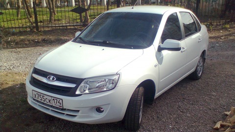

Всем привет! Сегодня хотел отключить Дхо! Прочитал у многих БЖ как отключить, говорится так просто выдернуть предохранитель F23, я открыл крышку у меня нет предохранителя в ячейке я позвонил знакомому он говорит дергай по одному может отключится! Я запустил авто загорелись дхо я начал пробовать первым выдернул F25 10а загорелся чек я вставил обратно! Чтоб удалить чек я снял клеммы не помогло, поехал к знакомому из дилеров он вытащил аппарат который удаляет ошибки! ошибки нет а чек горит и не смогли не чего сделать! НЕ ЗНАЮ ЧТО ДЕЛАТЬ?

штат х1 покажет и удалит ошибку. На Дхо у тя нет отдельного предохранителя как у меня на норме, если хочешь поставь подобие как у меня светодиодные лампочки с двумя контактами .
Проблема решена! в другом дилере ! ошибка второй цилиндр воспламенение!
И штат должен быть специально для Гранты — Штат G-X1
хорошо надо прикупить=))
Скорее всего "аппарат который удаляет ошибки" не в курсе ошибок лады Гранты, соответственно нужно либо другой "аппарат" либо другую программу к нему.
+1 Возможно проблема именно в этом. Ставь БК Штат!
