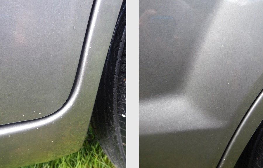

Все началось с поездки на озеро «Большое» или как его еще называют «Парное». Расстояние примерно 350 км. в один конец. Все бы ничего, но 1\3 пути это «гравийка». После того как вернулся домой и помыл машину, увидел последствия бездорожья. Пороги и задние двери все в мелких сколах от камней.

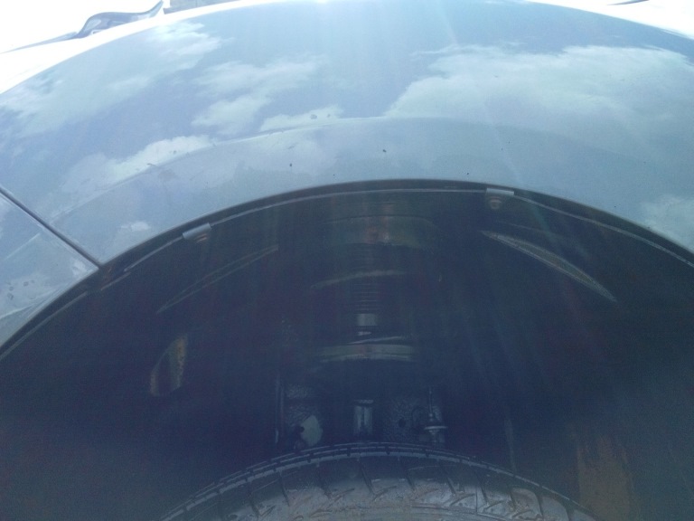

Поскольку это не последняя поездка такого рода, решил обезопасить себя от такой проблемы. Объехал местные магазины, посмотрел что есть в сети и остановился на определенном варианте. На форуме нашел человека, через которого и сделал заказал. Пока ожидал заказанное, решил исправить изначально криво установленные передние локеры. Что бы не говорил ОД, так «сидеть» они не должны!
Когда снял локеры в очередной раз убедился в криворукости и пренебрежительному отношению к чужому.
В гараже нашел лист вибропласта, который тоже пустил в дело.
В итоге вот что получилось.

С задней аркой получилось не так гладко. Причина опять же криворукие ОД, которым чем-то помешал задний конец локера и они его просто обрезали. А так как новый брызговик немного отличается от родного, то сзади образуется дыра, куда будет лететь и накапливаться грязь. Для того чтобы это не происходило, я вырезал из родного брызговика внутреннюю часть и закрыл ей дыру.
После того, как все встало на свои места, я обработал точки крепления бодиком.
Последний штрих — накладки на дверь.
Все встало как родное и прошло испытание. Внешне авто тоже преобразился, колесные арки смотрятся на много лучше.
