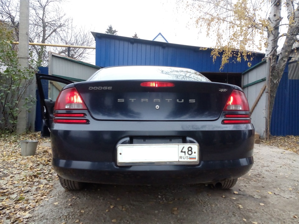

1.Поменял лампочку в дополнительном стоп-сигнале на багажнике. Раньше и не подозревал, что он может гореть.
Такую лампочку можно приобрести в любом магазине запчастей.

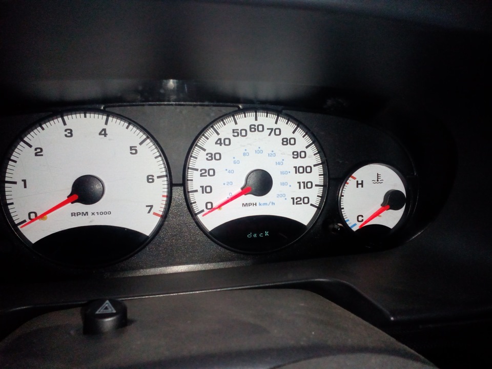

2.Восстановил подсветку в багажнике. Снял пластиковый кожух, который закрывает замок багажника изнутри, что-то там пошевелил, поковырял, подёргал проводку, смазал. Заработало!
Теперь когда багажник открыт, на приборке отображается надпись "deck":

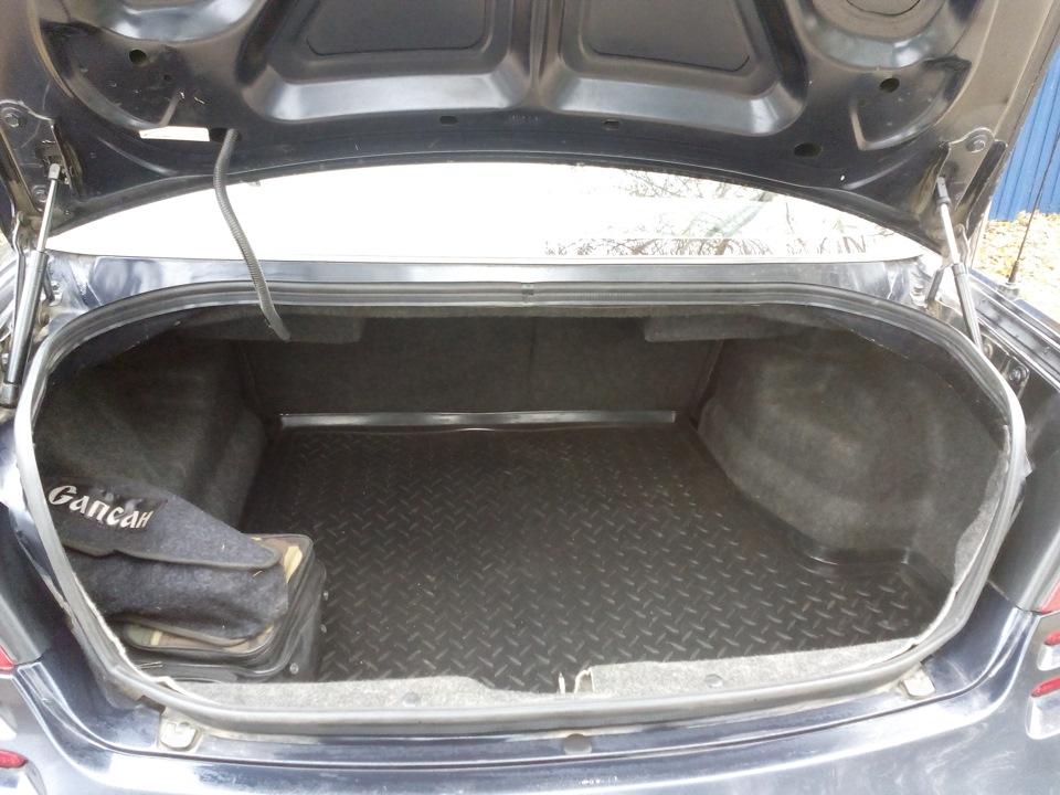

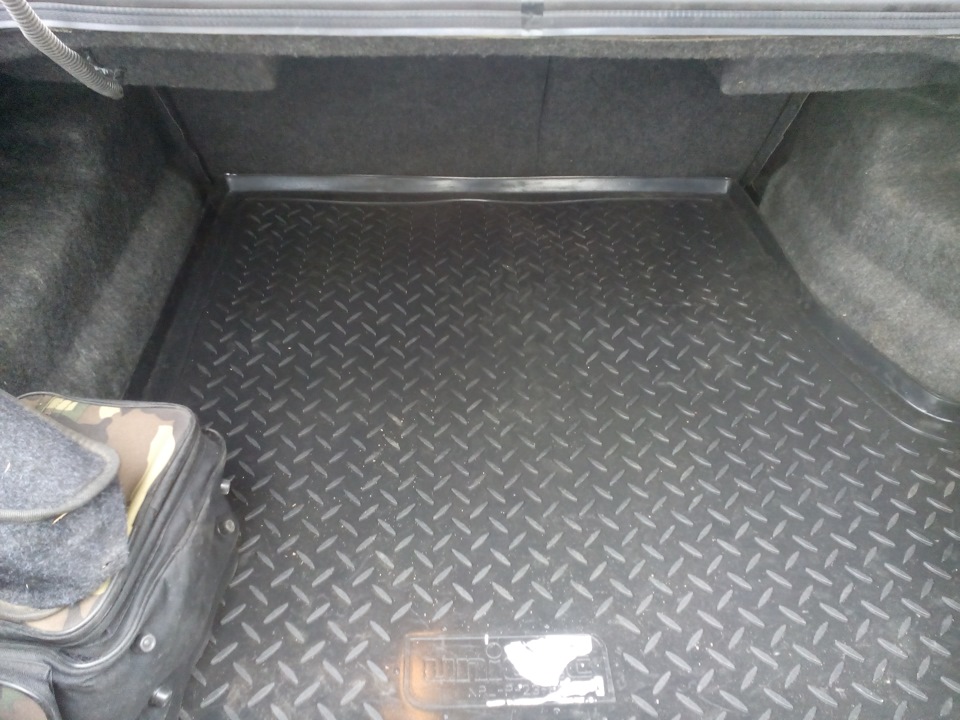

3.Купил коврик в багажник NORPLAST за 612 руб.(артикул: NPLPi2381).
Подошёл неплохо.
4.Поменял уплотнитель в багажник. Временно поставил от семёрки за 220 руб. Пока лучше не нашёл.
Если знаете, поделитесь информацией, какой и где взять.

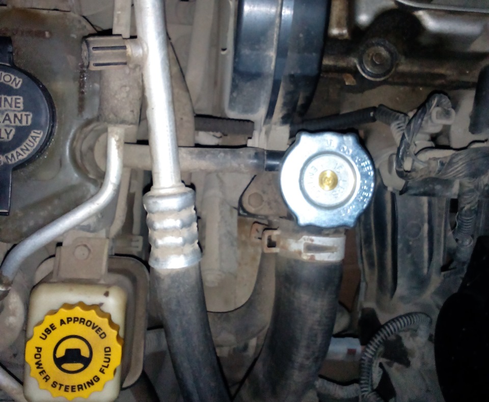

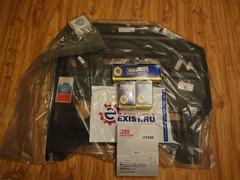

6.Поменял пробку радиатора (300 руб., GATES, артикул: RC135). Бурление в расширительном бачке прошло.
7.Прикупил пробку слива масла с двигателя (389 руб., оригинал, артикул: 06507741AA). Старая совсем плохая. Буду менять масло — вкручу новую.
8.Долил масло Mopar ATF+4 в коробку, около 500мл. Пинаться стала намного слабее.
Вообще, уровень масла в коробке можно узнать только на горячую (нужно проехать минимум 16 миль). На холодную правильно не определишь.
