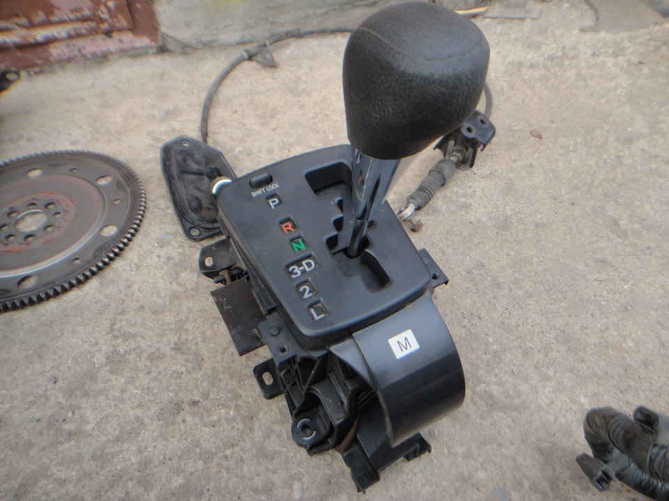

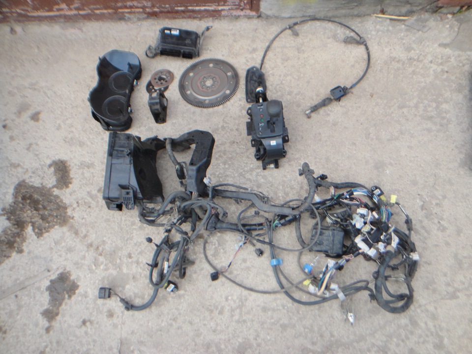

А дело было так. Сижу я, скучаю, листаю объявления по продаже запчастей на мою машину. В глаза бросилось объявление по продаже селектора от АКПП за смешную сумму. Позвонил продавцу, пообщались и остались каждый при своем. Потом я ради интереса глянул на ценники в своем регионе. Позвонил по объявлению, которое находилось ближе всего ко мне. Ради интереса спросил про наличие всего остального, кроме селектора и про ценник. В общем ценник меня реально порадовал и я забил комплект за собой. Продавец оказался на редкость понимающим человеком и честно придерживал для меня этот комплект целых 2 недели (говорит, что были и другие желающие). И вот сегодня я смог его забрать.
Собственно это виновник всей кучки. С него все началось =)

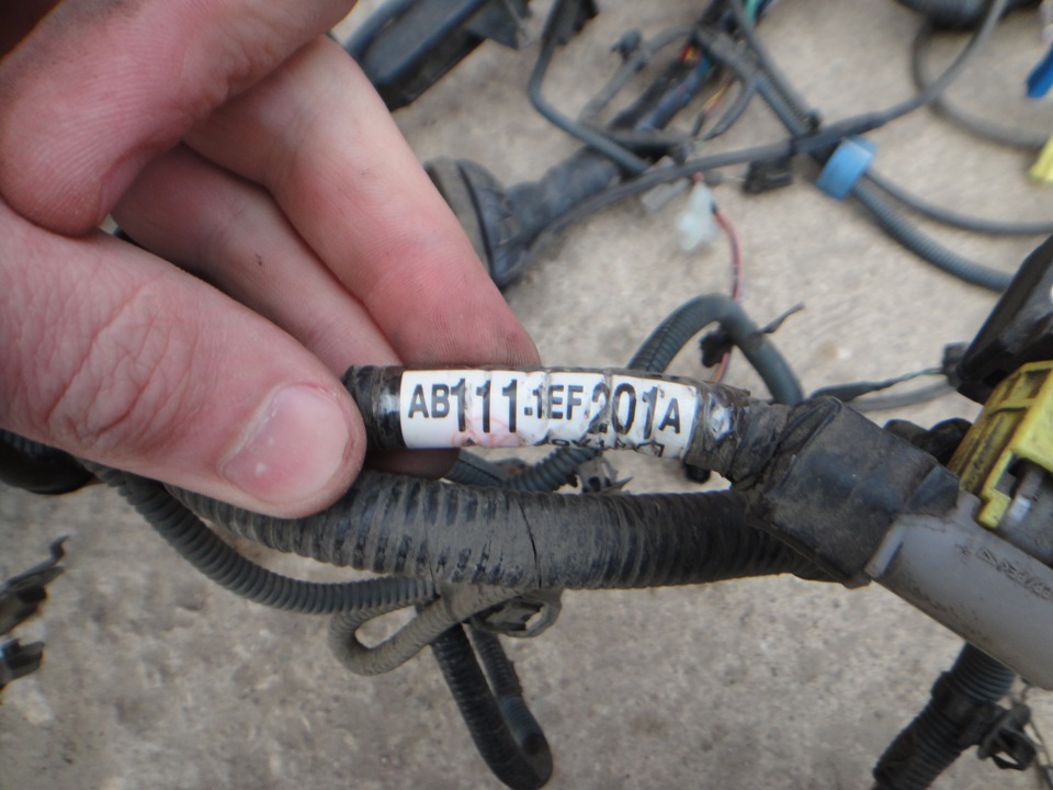

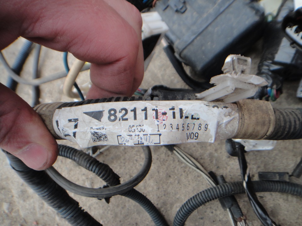

Коса проводов под капотом.

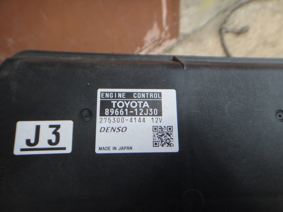

Блок управления двигателем тоже взял, они различаются у ММТ и АКПП.

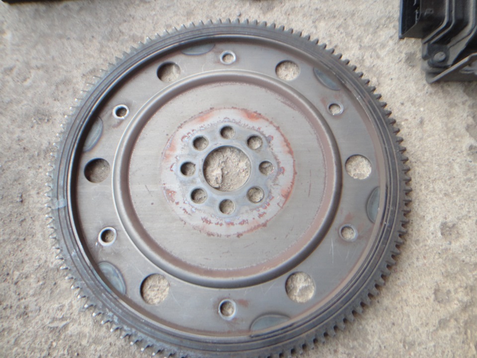

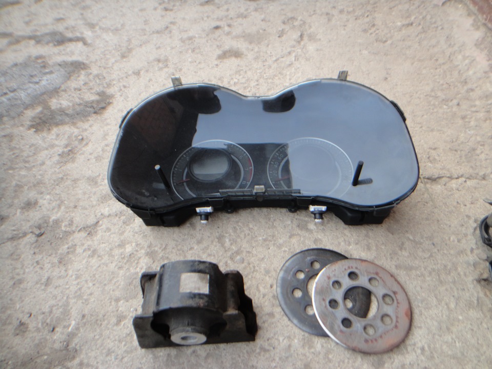

Маховик тоже забрал, так как на автомате он облегченный стоит ну и под бублик крепления предусмотрены.
Само собой разумеющееся — это приборка, без нее коробка не будет работать, как нужно.
К сожалению коробку я не успел купить у этого человека, ее забрали за три дня до того, как я позвонил. Ну ничего, буду искать. В следующие выходные на разборку скатаюсь, может там есть.

коса кузовная ?! жесть ее менять!
Уже увидел. Одинаковые.
