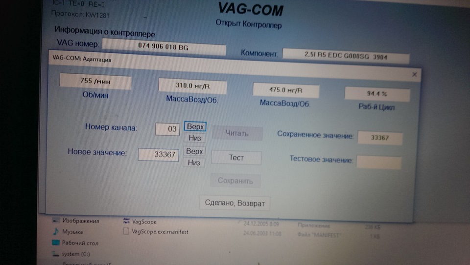

решил я сначала так проверить…делали на машине товарища

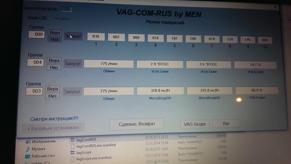

что вам сказать? он остался очень доволен, расход "припал" несущественно, а вот турбина стала включаться раньше и подхват с низов естественно раньше…как это выглядит в программе диагностики
естественно, посмотрев, что теория о несущественной адаптации в мозгах машины работает
начал делать себе, ну и параллельно сделал ещё несколько работ

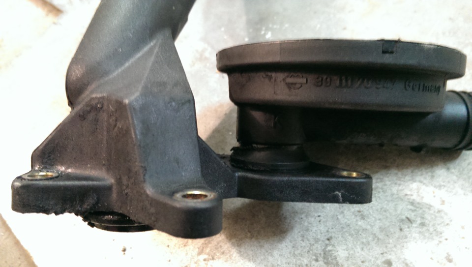

убрал подтёк масла, с клапана картерных газов

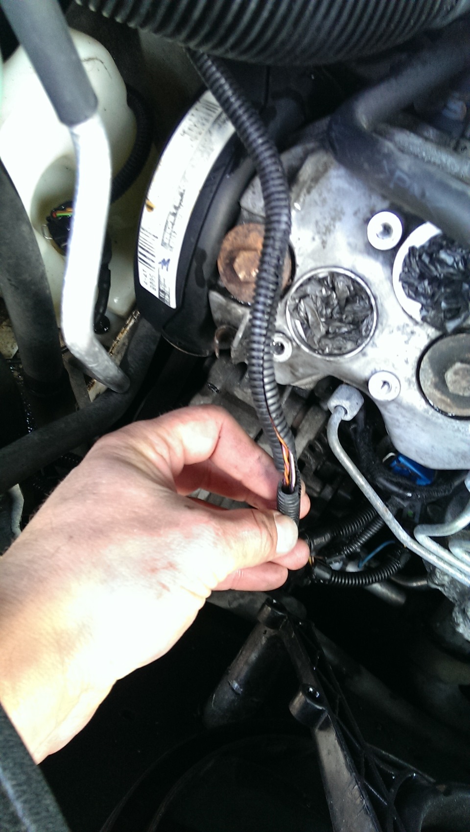

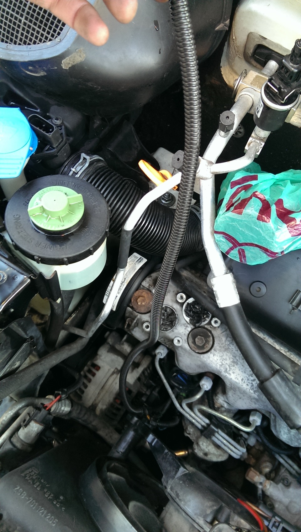

заменил "гофру" потрескавшуюся…очень рад что своевременно наткнулся на приближающееся истирание проводки

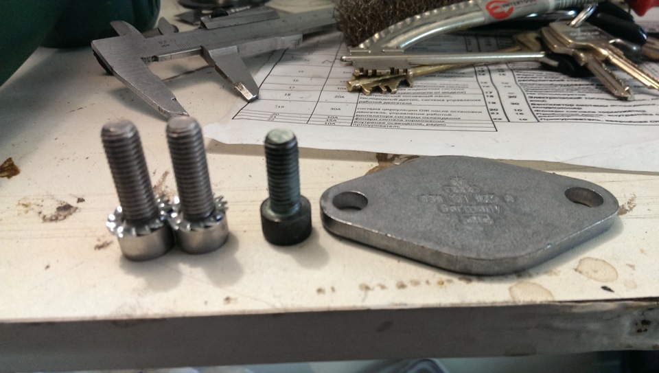

заказал металлическую заглушку клапан EGR которую в последующем и ставил…

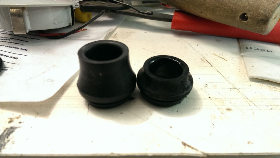

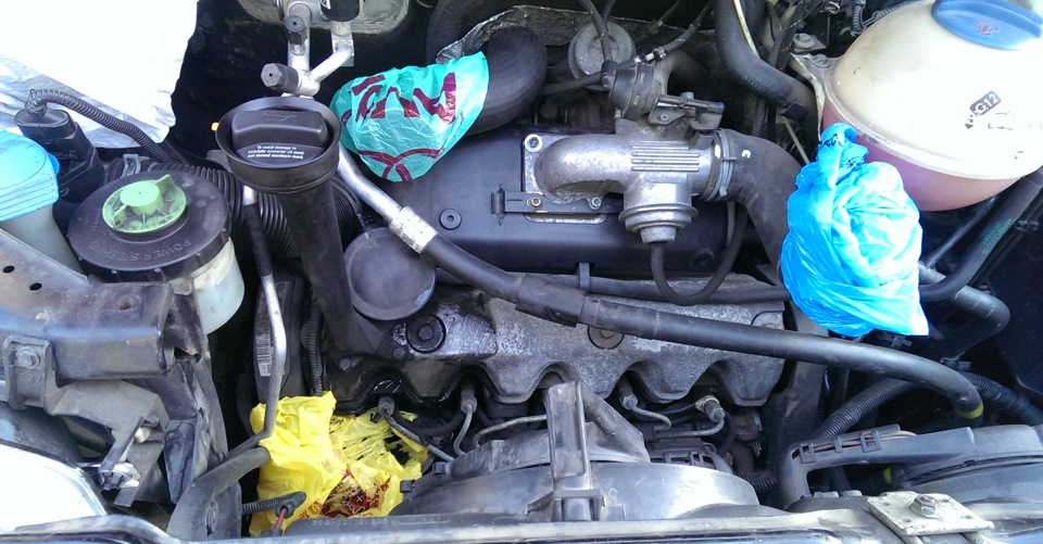

на местах, где на движке подтёки, сначала соскребаем грязь
закрываем патрубки воздуха и гену от попадания воды
потом брызгаем средство для мытья двигателя и смываем напором воды с аппарата высокого давления
для полной чистоты снимаем маслозаливную горловину и клапан картерных газов
новая резинка немного выше, но это не страшно, я её подрезал под оригинальный размер
каталожный номер заменителя
Elring
915.424
меняем гофру

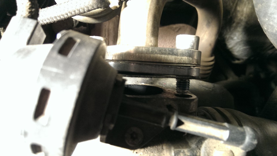

готовим расходники для заглушки
инсталируем устройство
собираем
и после установки интеркулера, проводим изменения в мозгах

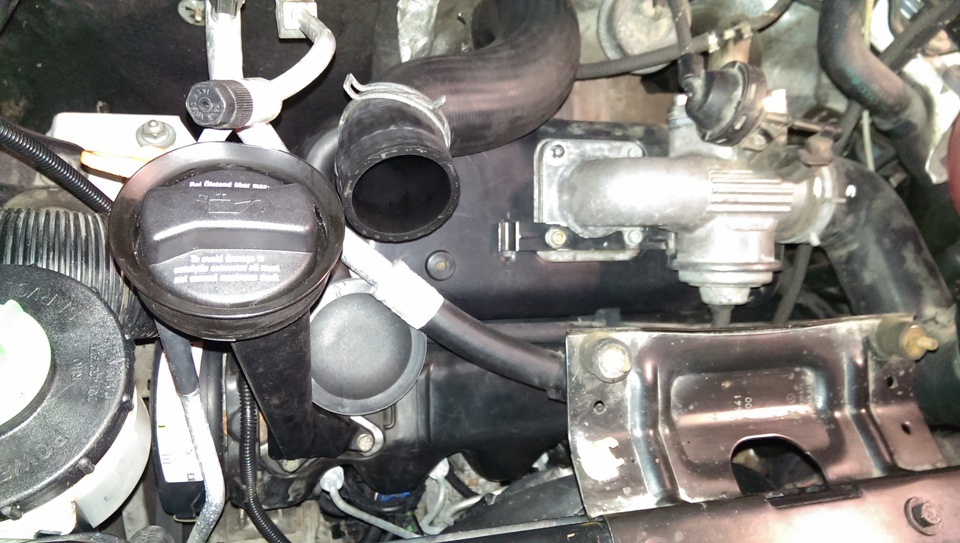

итого:
чистота под капотом
мелкосрочное наведение порядка
в клапан всё таки сажа не летит…а я его мыл и видно через время что она опять появляется…
важно:
машина не стала громче
подхват на низах стал веселее
по расходу — посмотрю

Расскажите какие изменения внести нужно?
Так на фото же видно, в каком номере канала нужно ввести новое значение и какое именно значение внести, я же писал…

А что дали изменения в мозгах? заглушил программно?
Программно заглушить можно только изменив прошивку полностью, а так, через адаптацию, вводится новое значение запроса воздуха, и клапан меньше влияет на "чистоту" всасываемого воздуха, т.е выхлопных меньше, воздуха больше.что дало?приемистость на низах лучше.

никак не могу решиться глушить, еще надо бы почистить коллектор, так как больше 10 лет не чистили, даже не представляю, что там. ссылка на заглушку есть?! закажу, а потом может и решусь, только нужно еще и шнур купить, для мозгов… работа хорошая, добавил в закладки
номер заглушки ;)
VAG
038 131 925 A
