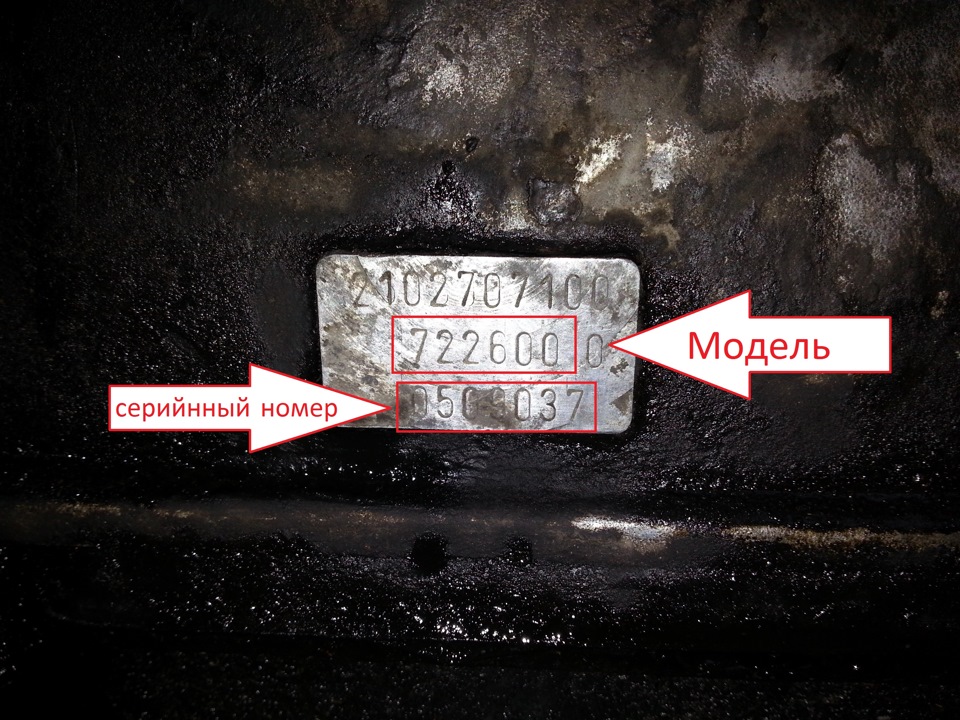

Я весь в надеже, что в этот раз все будет нормально, на всякий случай иду проверять номер, а там 722.600!
СТОП! это мне не подходит! у меня стояла 722.602
Мастер говорит без разницы … они все подходят … но я то знаю что это не так!
Я потребовал найти другую 722.602, а мне говорят что больше у них нет … "сами тогда купите и мы ее поставим"
И при этом мастер недоволен … мол он работает уже 30 лет с МБ и по этим цифрам никто никогда не работал …
Нашел в итоге то, что хотел, а именно 722.602 077хххх (дальше объясню что это означает) и дешевле на 70$!

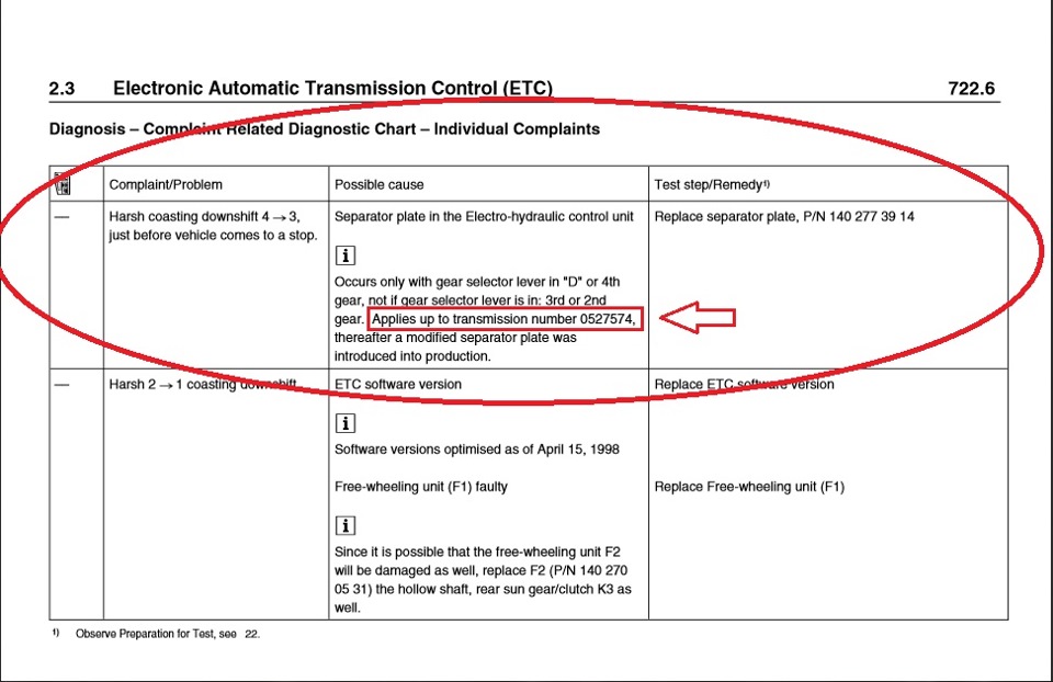

Блок сохраняет ошибки (коды) ТОЛЬКО при неисправности электронной части трансмиссии, а если же неисправна механико-гидравлическая часть, то диагностика СТАРом (компьютерная) ошибок не даст (с помощью СТАРа можно изучать живые данные но сейчас не об этом)
И чтобы облегчить диагностику, МБ предлагает таблицу в WIS, где описаны несколько часто встречающихся проблем и как их устранить. В этом списке я нашел и свою проблему:
А там написано что это из-за "INTERMEDIATE PLATE A1402773914" … у нас ее меняют только у официалов!
И самое главное, что эту проблему устранили на производстве начиная с коробки с серийным номером 0527575 … и это не единственный пример таких доработок.
Поэтому когда искал коробку б/у я постоянно смотрел на номер коробки, не только модификация (722.6хх) но и серийный, из-за чего на меня смотрели как на идиота, на разборках и в сервисе …
И доказывает это то, что моя старая коробка (с завода) была с номером 049хххх, и первая замена (с такой же проблемой) 048хххх … а вот новая 0772ххх и она исправна! все как написано, мерседес не врет)))
Это все к тому, что при замене коробки надо учитывать такие информации, и у вас будет больше шансов попасть на хорошую замену с первого раза!

не много не понял какие надо цифры смотреть? просто тоже замена скоро будет
ну у вас наверное 722.600 … это модель АКПП
в любом случае замена должна быть такой же 722.600
но надо учитывать что эта коробка производилась на протяжении нескольких лет, и со временим МБ модифицировали ее и устраняли некоторые проблемы на этапе производстве
В итоге, АКПП которая сошла с конвейера в 2000-ом году (например) не имеет проблемы, которые имеет та же АКПП 1998-го года, то есть, чем свежее, тем лучше
а как узнать? … а по серийному номеру коробки
нее у меня 722.509. и вот эти цифры важнее или все так серийный номер?
как я написал выше … в первую очередь идет модификация/модель … она должна совпадать однозначно
Alk10russ
на корпусе коробки слева по ходу движения
