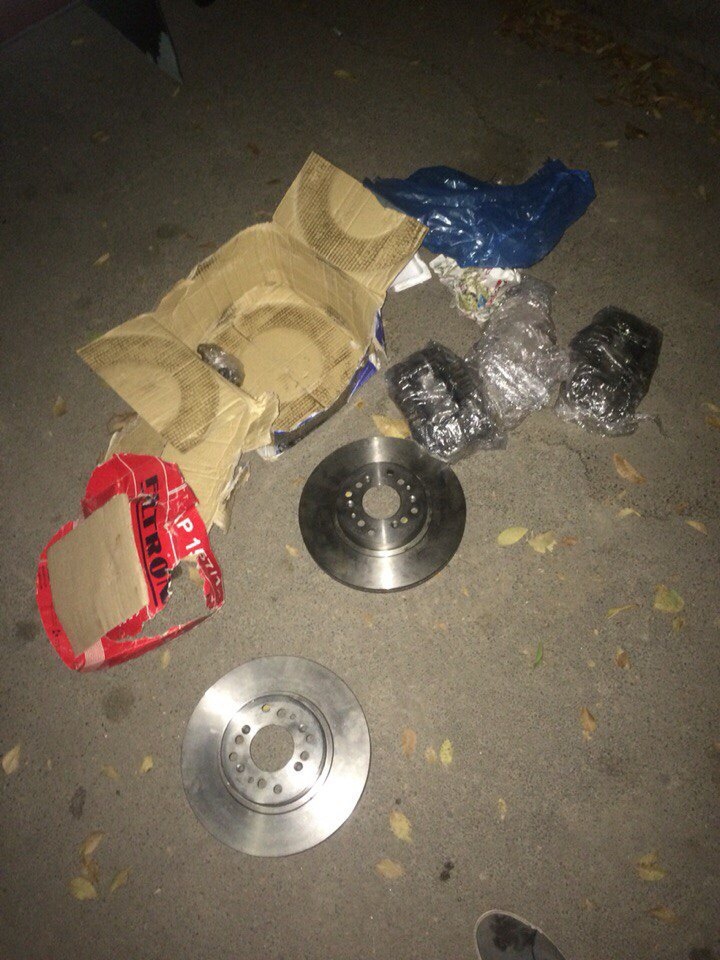

И так потихоньку близилась зима, а на 300 мм тормоза, 15 диск не натянулся ( хотя у меня друг катает на ep3 и на его тормоза налазиет 15 диск). Можно было купить зимнюю резину на 16, но
с 45 профилем зимой как то не очень да и ценник был бы такой же. Подумал о том что можно просто перекинуть на 282, но мы не ищем легких путей, тем более что те диски тормозные что у меня стояли потрескались, что само сабой влечет новые затраты, встал вопрос что поставить, было много советов о том что можно поставить, от мазды, от скайлайна и еще от кучи машин, начал искать, у нас нет ничего из похожего, хотя одни супорта я случайно нашел, от rx-7, цену за них попросили просто заоблачную, стал искать дальше, наткнулся на рэдсах на одну интересную тему, вот эту www.redliners.ru/talk/viewtopic.php?f=6&t=101320, там очень много разных вариантов для наверное любого кармана и четкого описания что из чего и как, что мне очень понравилось, потому что большинство продавцов так сказать держат такую информацию чуть ли не в секрете, здесь же все доступно.
Пообщавшись с автором темы был крайне доволен тем что было все грамотно и четко описано, даже самые мелкие детали, вплоть до выбора колодок и разных дисков, чувствовалось что продавец пытается понять мою потребность, а не впарить дорогую железяку абы как, вообщем очень понравилось. Плюс уверенности придало то что этот же человек делал тормоза для известной машины Civic EG TOXIC.
Далее, после очень долгих расспросов что и как, остановился на комплекте от rx-7, почему? Потому что относительно не дорого, за готовое решение, то есть все болт он, встает все без проставок, и все легкое что тоже не плохо.

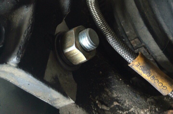

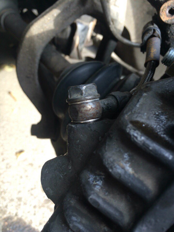

В итоге договорились о цене, кстати Rif (никнэйм на Рэдсах) по максимуму понял мое финансовое положение за что ему огромнейшее спасибо, и пошел процесс изготовления. И ожидания, ждал пару недель, впринцепе как и обещалось и вот посылочка пришла! Честно говоря я был немного ошарашен весом) но об этом чуть позже. Упаковано все было на уровне, весь нужный крепеж, все в пленочке, аккуратно уложено в коробочку. На супортах даже штуцера прокачки стояли новые, и еще приятный плюс, другие банжо-болты что бы встал родной хондовский шланг, так как на мазде крепеж тормозного шланга отличается. И самое главное! Rif прислал на почту ИНСТРУКЦИЮ к своему изделию, полноценную пошаговую инструкцию с учетом всех нюансов установки, даже какие шайбы куда ставить! Я просто был в воссторге! Не просто прислали железки и кучу болтов, а все как нужно, все равно что вы купите это в магазине! Ничего сложного в установке нет, но все таки, это, я считаю уровень!

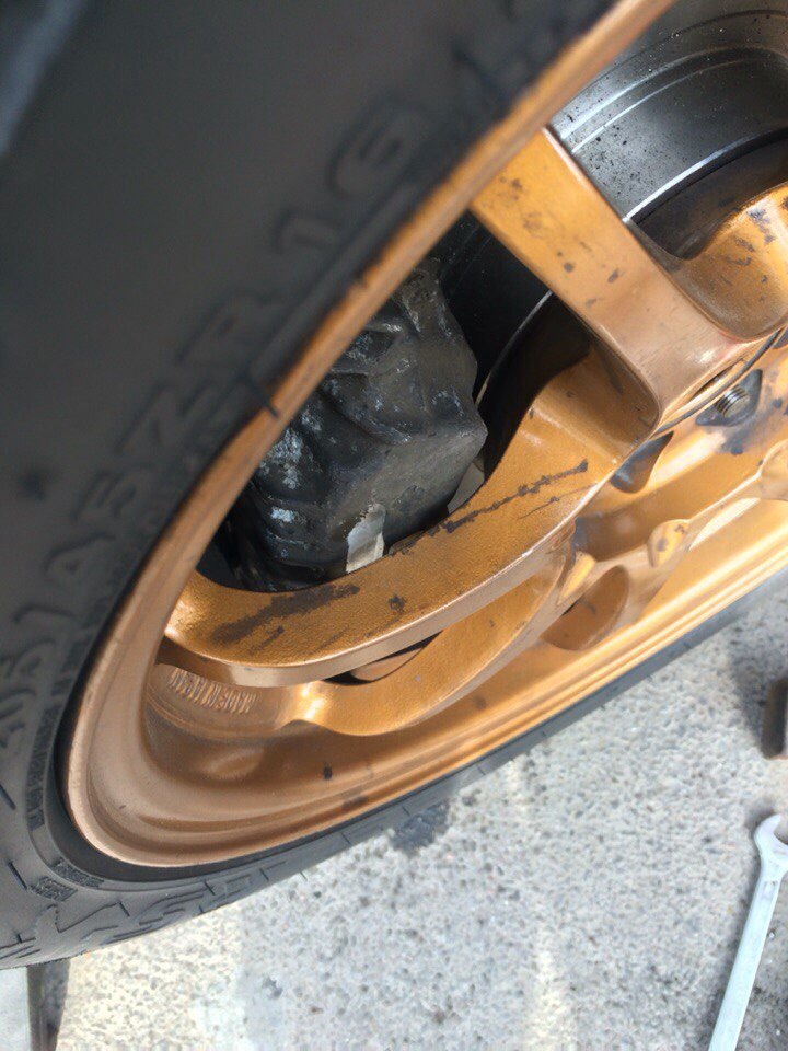

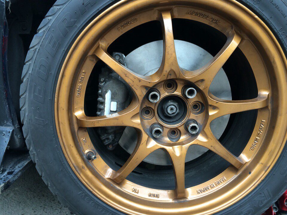

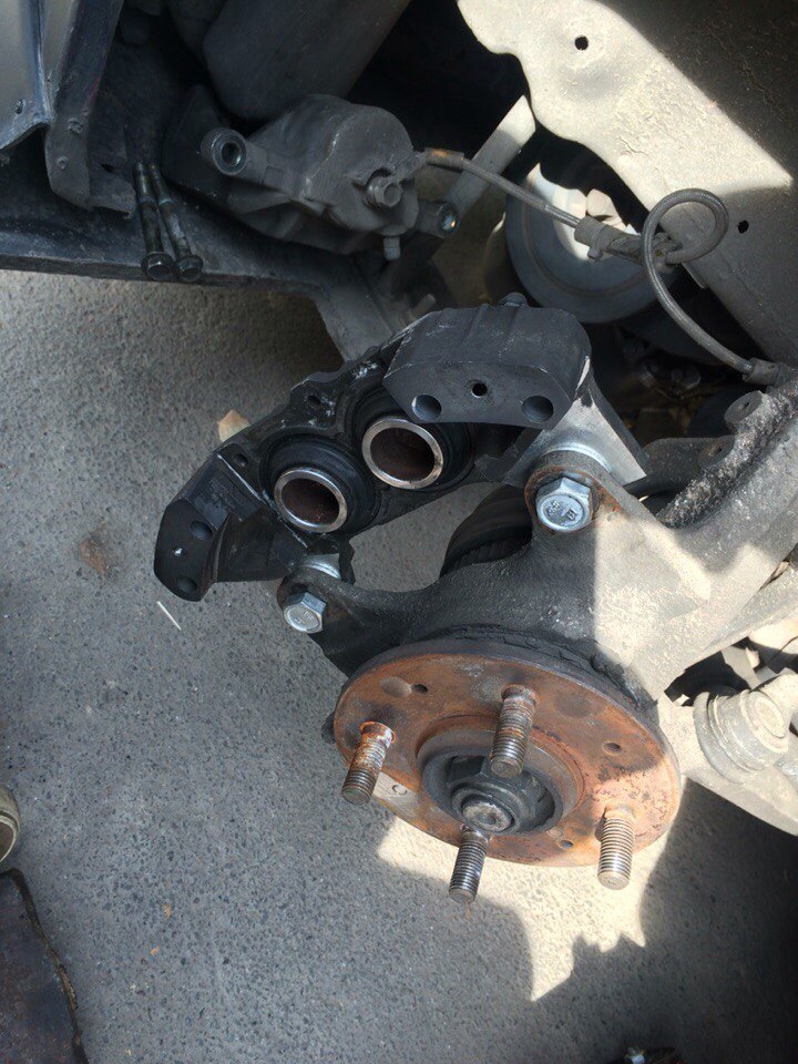

Далее, на следующий день выхожу из дома, поднимаю машину, ставлю и уаля, все подходит, все держится все как нужно вообщем. Были правда небольшие проблемки но это уже только по моей вине. Сейчас находится в стадии обкатки что ли, но уже мне нравится, машина останавливается совсем по другому, в лучшую сторону, о 100% эффективности пока рано говорить. Хотя первое время я сомневался что они будут тормозить так же как и мои 300мм.Почему не сделал сам? Да это вышло бы по деньгам почти так же, а гемора бы хапнул намного больше.
В итоге имеем хорошее "похудение" машины, отличные тормозные качества, и возможность натянуть зимний комплект резины. Еще раз огромное спасибо RifCustoms! И еще раз ссылочка на его пост www.redliners.ru/talk/viewtopic.php?f=6&t=101320, он кстати и задние тормоза адаптирует, у меня в планах поставить задние алюминиевые от дц5))
Всем хороших тормозов! ))))

удалось все же 15-й диск поставить?
Да там полюбому он встанет, изготавливалось все под 15
