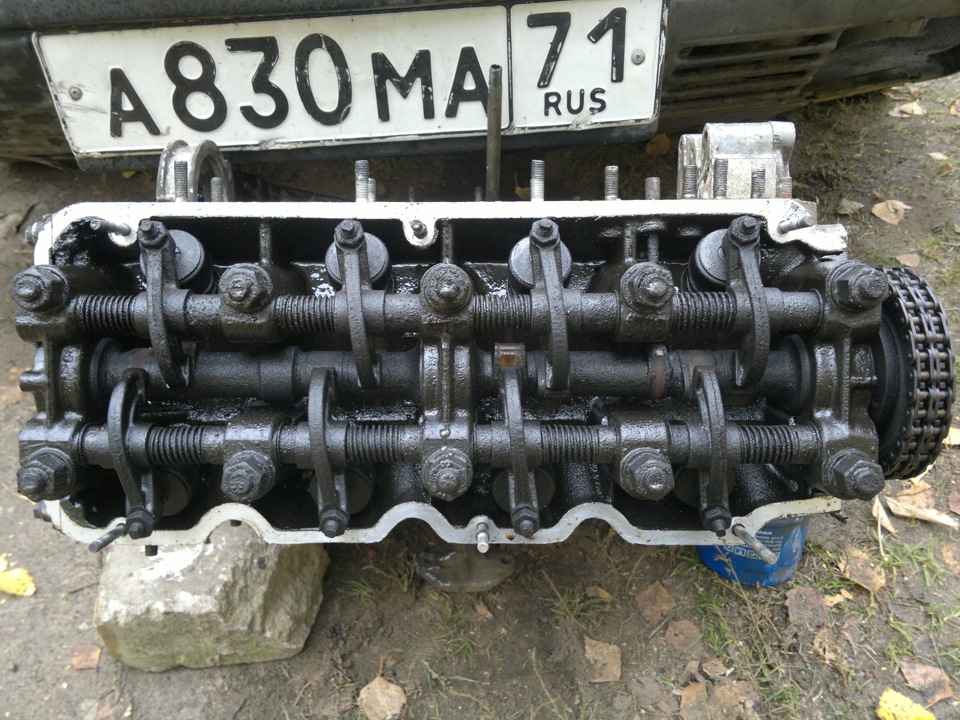

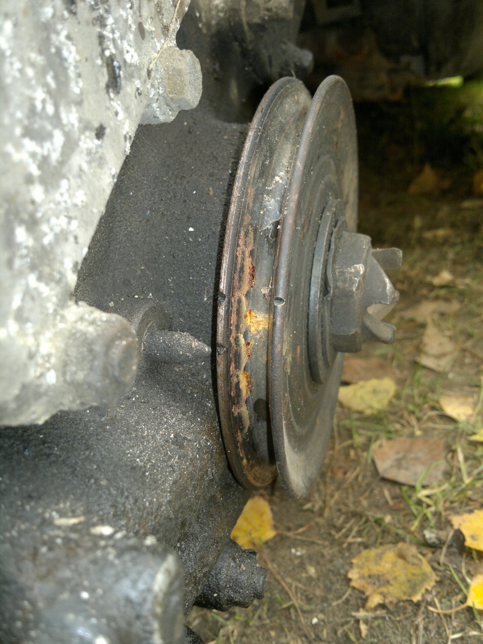

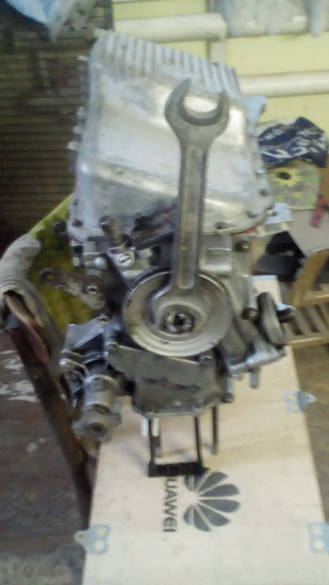

я не знаю что здесь происходит, может объяснит кто-нибудь.
это узам 3317 1,7л.

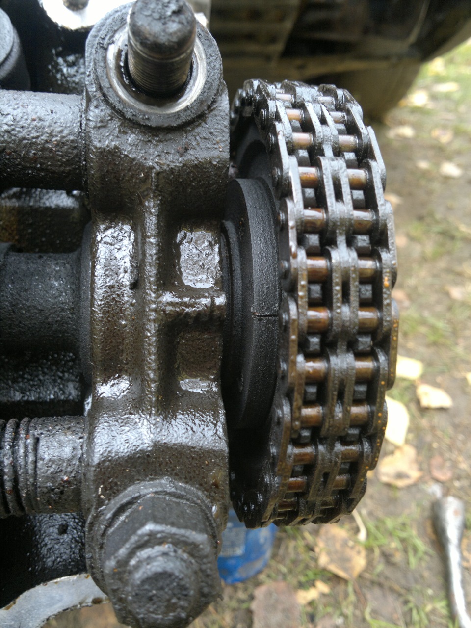

дело было в июле, кажется, приехал домой, поставил машину, ничто не предвещало беды (ну разве что коленвал стучал от перегрева, но ездил так довольно долго и крутился не слабо и не один раз), прихожу через день — не заводится, и стуки новые сразу же пошли, будто по клапанной или передней крышке.
недавно разобрал, цепь на месте, метки на месте

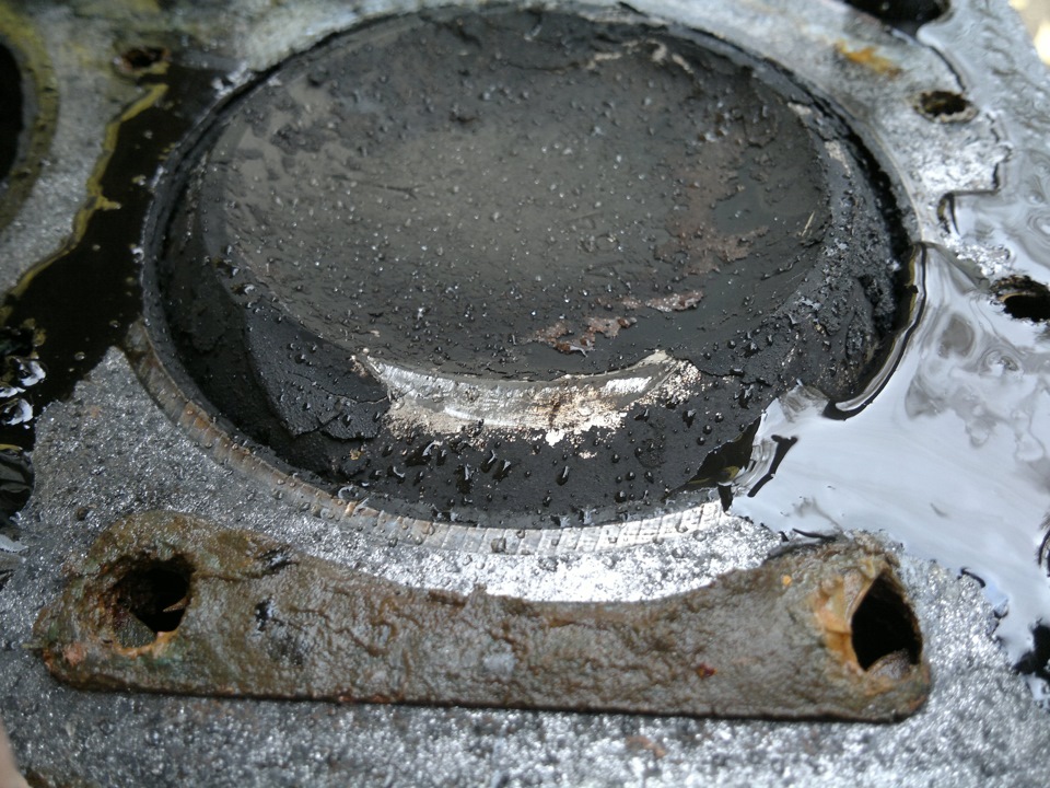

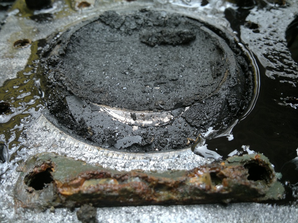

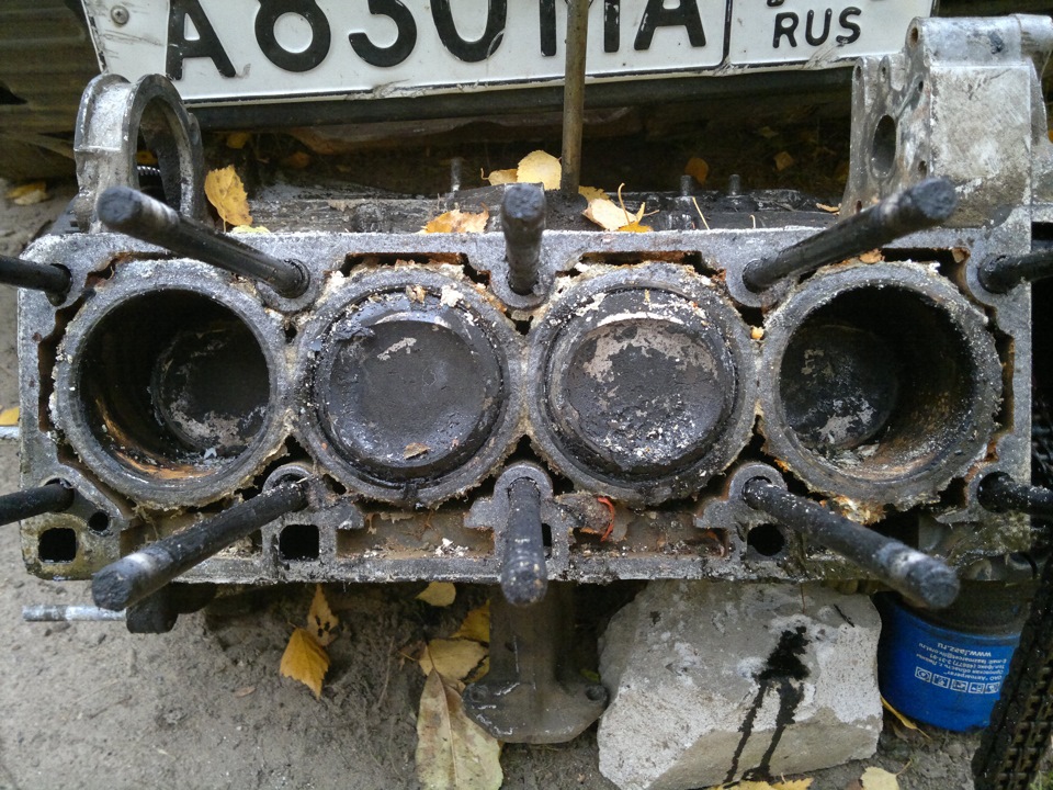

снимаю гбц… о ужас!1 стоят экспериментальные переходные поршни!

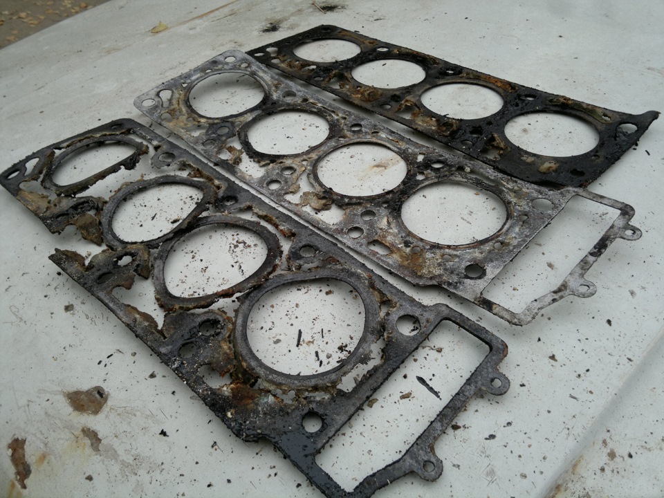

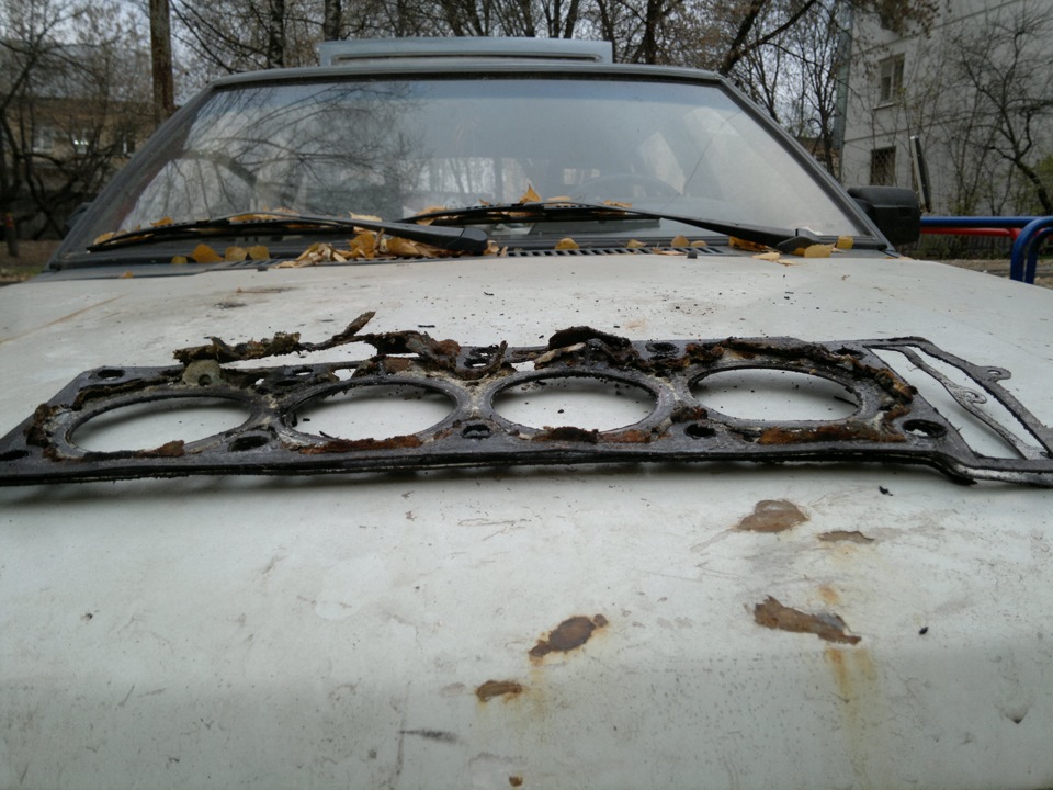

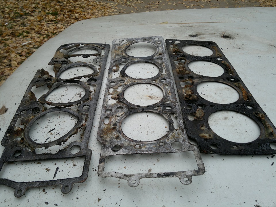

но дальше — больше, а именно — количество прокладок!
вопрос, собственно, в причине аварии между клапанами и поршнями:)

Ууу, стоит у меня такой двигатель, менял голову(412 стояла, менял, потому что даже с ввёртышем, свеча вылетала) купили 248, думали мол универсальная… Ага…10 раз… Все собрали а двигатель не крутиться, смотрим, а там поршни упираются в голову, пришлось ставить 3 прокладки, чтоб поднять голову, было в 2014 году, досих пор так гоняю, хотя в гараже стоит ещё один узам, просто лень перекинуть
ну так ранний 3317 имел высокие поршни и камеру сгорания, это потом сделали плоские поршни и унифицированную 248
есть поршня может нужны тебе?
если только это 1,8 под аи-92 или 2,0:)

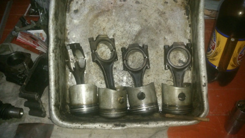

Сделаю фотки, поршня переходные с 1.7 род 1.8
интересненько, жду
если дно плоское и вытеснитель выступает всего-лишь на 0,8мм, то это 1,8 дефорс под 76 бензин, такие уже есть
Alexaxa
не фоткал еще?:)
Поршня под 80
что ж… говорят правильный 1,8 собирают именно на них (они легче) и пилят гбц:)
какой ужас…
Превосходное состояние ДВС. Двигатель хорошо смазывался, о чем свидетельствуют страховочные маслянные отложения.
спасибо
AndrzejIW
Отсюда и перегрев и все вытекающие последствия, но меня вообще убила фраза "ничего не предвещало беды, кроме СТУЧАЩЕГО КОЛЕНВАЛА!". Это вообще как? Нет. Это вообще что? Какой ещё нужен предвестник беды "Стучащий распредвал?" "Вылетающие поршни?" "Текущая ГБЦ?" Дальше больше "но ездил так довольно долго и крутился не слабо!" Опад вообще я с таких людей в ах…е глубоком пребываю.

а если здесь кто-то разбирается, то очень жаль, что никто даже не предположил, что клапана зависли

поршня раннего 3317, голова поздняя- универсальная. вот оно и достало.
для ранних поршней есть своя голова
если я не ошибаюсь, универсальная гбц имеет кс 82 мм.
а кто сказал, что голова поздняя-универсальная?
гбц этого мотора имеет кс 85 мм, иначе поршень диаметром 85 мм просто уперся бы в кс диаметром 82 мм
но даже если твоя версия верна, что изменилось за ночь, после 100ткм успешного пробега?
на вид, перескок 1 звена. а голову да, наверно, туда 331ю гбц надо
на какой вид? по-моему метки как положено стоят…
и почему туда 331ю гбц надо? если у нее кс 82 мм, а у меня и поршни 85 мм и гбц с кс 85 мм
Неа, голова нужна именно от 3317 раннего, у 331-й камера сгорания тоже 82мм. А маркируется она тоже как 412-чего-то-там. Если ооочень нужно, могу позжее отрыть голову и сфотать, таких моторов пара имеется. И да, едет зачотно, жопомер разницу ощущает даже неподготовленный.

Причём здесь универсальная ГБЦ (248)? под эту поршневуху своя "голова" идёт номер на память не скажу формуляры надо рыть
дааа тыыы чтооо? ? ?
а это разве я сказал, что на эти поршня надо 248 гбц? ? ?
читай, что написано мной, но на всякий случай разжую в третий раз: у меня гбц с кс 85мм. и никакая другая на эти поршни не встанет
а номер на ней стоит 412-1003015-01, но прошаренные-то знают, что он ничего не значит и нужно замерять впускные клапана и диаметр кс, так как гбц для ранних поршней на 3317 отливали в той же формочке:)
КС у 248 ГБЦ тоже 85мм универсальная она ставилась и на 3317 и на 3318 и на 3320 даже. И прочти пост внимательнее я тебе написал про раннюю 1.7
уффф ты задрал
да откуда такая информация?!
или это твои домыслы? типа "если кс 85мм, то гбц универсальная"
если кс 85мм, то это гбц для 1,7 с ранними поршнями. ВСЁ!
объем кс 77см^3, впускные клапана 39,5мм
все остальные гбц имеют диаметр кс 82мм:
412: объем кс 69см^3, впускные клапана 38мм
331: объем кс 77см^3, впускные клапана 38мм
248: объем кс 69см^3, впускные клапана 39,5мм
ты свои посты почитай внимательнее, а то сам себе противоречишь
Слышь, ты мне тут не тыкай! Я то свои посты помню. Только если на 3317 КС Д=82 то как на нём могут поршни 85 мм стоять? И что мне тут про объём писать? И диаметр клапанов? Это вообще сейчас к чему? Я тебе говорю о том что 248 ГБЦ шла как универсальная-а ты тупишь тут про объёмы КС мне пишешь?"если кс 85мм, то это гбц для 1,7 с ранними поршнями. ВСЁ!"-да вот шишь вам как бы не так у кума был князь с 3317 и 248 бошкой ни разу там не 82мм диаметр
лол, ты свои посты помнишь?
ты писал: Причём здесь универсальная ГБЦ (248)? под эту поршневуху своя "голова" идёт
дальше ты пишешь: КС у 248 ГБЦ тоже 85мм универсальная она ставилась и на 3317 и на 3318 и на 3320 даже.
этим все сказано, ты сам не знаешь, о чем говоришь.
и сейчас ты пишешь: Только если на 3317 КС Д=82 то как на нём могут поршни 85 мм стоять?
ты вообще чувствуешь разницу между 331 и 3317?
я сказал, что 3317 гбц имеет кс 85мм
а 248 универсальная, я этого ни разу не отрицал, но для НОВЫХ поршней, ПЛОСКИХ, у которых диаметр ВЫТЕСНИТЕЛЯ ~82мм
Значит ты читаешь не внимательно:Причём здесь универсальная ГБЦ (248)? под эту поршневуху своя "голова" идёт номер на память не скажу формуляры надо рыть
я все читаю внимательно, и поэтому вижу расхождения в твоих высказываниях, хотя ты сам не видишь
Да диаметр кс 82мм только у 331 и 412 всё блин больше эта херь нигде не повторялась
Aleksander24
давай, рой формуляры, если языком не мелешь)))
только движок я и без этого соберу, с новыми поршнями 85мм и 248 гбц, у которой кс 82мм, даже если у тебя в голове это не укладывается
а вот тебе пруфы с моей стороны moskvich-42.ucoz.ru/forum/13-606-1 я спать, до завтра:)
Aleksander24
кстати я глубоко сомневаюсь, что на КНЯЗЕ стоят РАННИЕ поршня, на которые если и можно поставить 248 гбц, то через миллион прокладок))0) спок.
На князе стоят обычные плоские новые(как хочешь назови) поршня 85мм диаметром и 248 гбц на них чувствует себя прекрасно
НЕУЖЕЛИ?!
и че ты тогда мне тут мозг имеешь?
или всё-равно скажешь, что у 248 кс 85мм да?
У 248 КС-85 мм и .
тяжелый случай.
