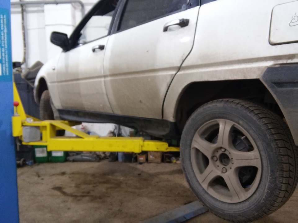

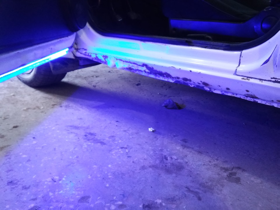

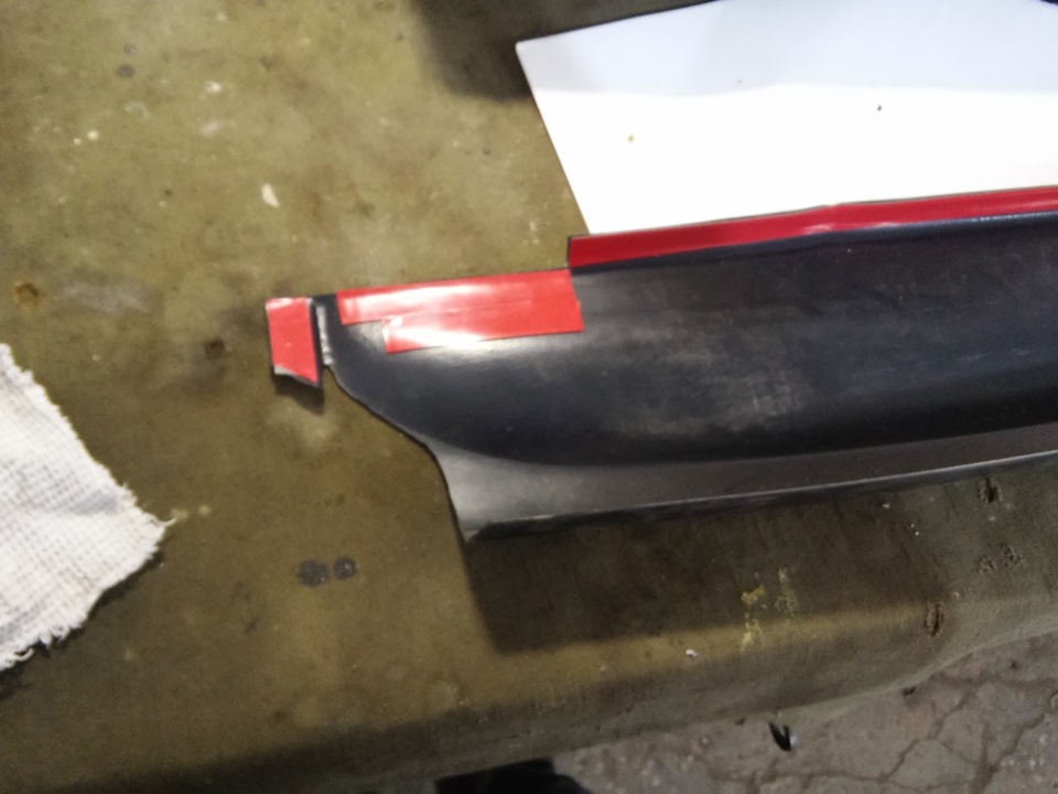

теперь о порогах) так как пороги отжили свое и начали появляться тех отверстия)) пришлось подыскивать альтернативу! поехал к знакомой на рынок 777 там стали примерять что подойдет ближе всего, в итоге самый лучший варик оказался калина, хотел сначала прямые взять, но переубедили, взял такие!))
сзади немного феном и как родные)) далее двух сторонний скотч и саморезы сзади к арке вроде 3шт и сверху вдоль порога 3шт остольное на скотче держится))
примерочка подгоночка))
а, и тех отверстия пеной залил)
ну и то что получилось

блин пена зря((((, лучше просто дырки замазать битумной парашей, и хоть на заклепки кусок железки приделать, чисто дырку закрыть) а сверху пластик, в целом красавчик))), я долго думал че поставить спасиб за идею, отпиши плиз что за пороги ? не avr? и калина пофиг какая?
понял уже что пена зря( теперь уж пусть будет, быстрее поменяю)
пороги не avr, фирма не написана, ценник около рубля у нас был, с первой калины.
спасибо огромное))
да не за что!))
А вот пена — это зря… Очень зря…Через год порогов не станет вовсе
Пена же гидроскопична, будет влагу собирать

По длине все ок?
по длине чуть больше, но как раз чтоб по пер крылу подогнать, см на 5 длиннее)
