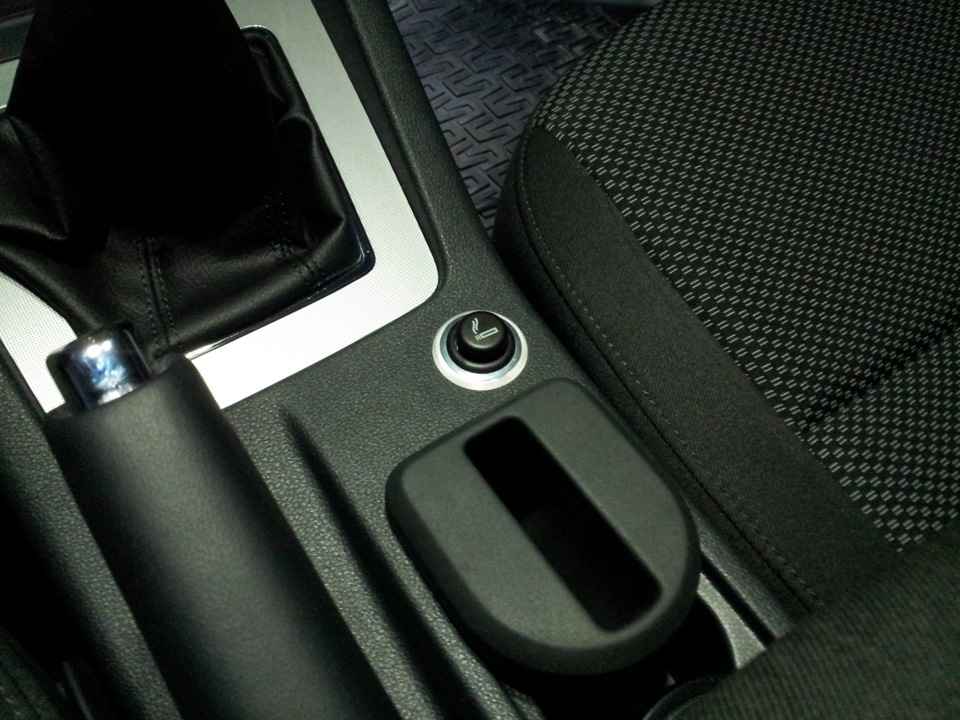

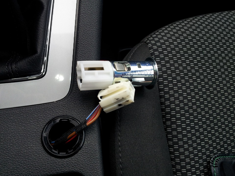

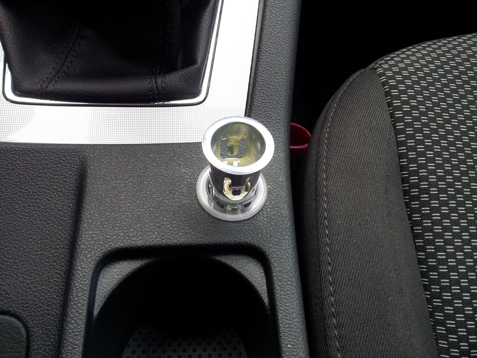

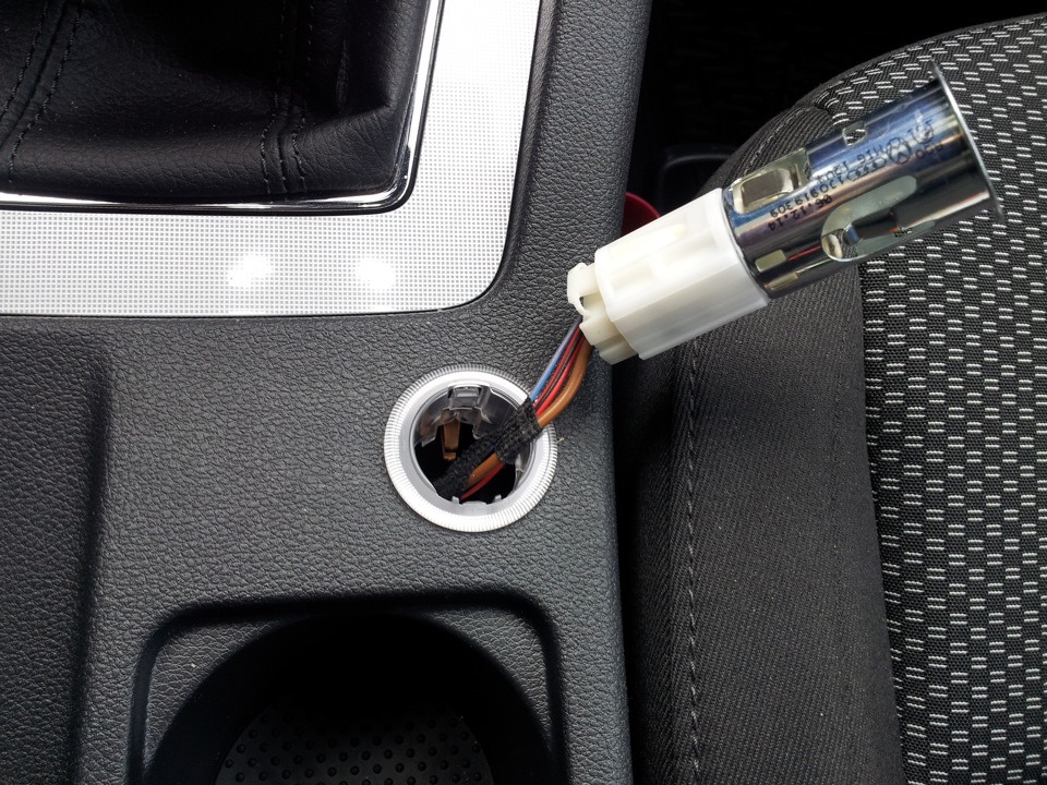

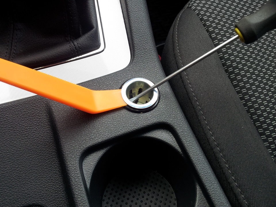

У многих возникают проблемы при снятии прикуривателя для замены окантовки на светодиодную подсветку. Выбрана белая с номером детали — 5Q0 919 341.

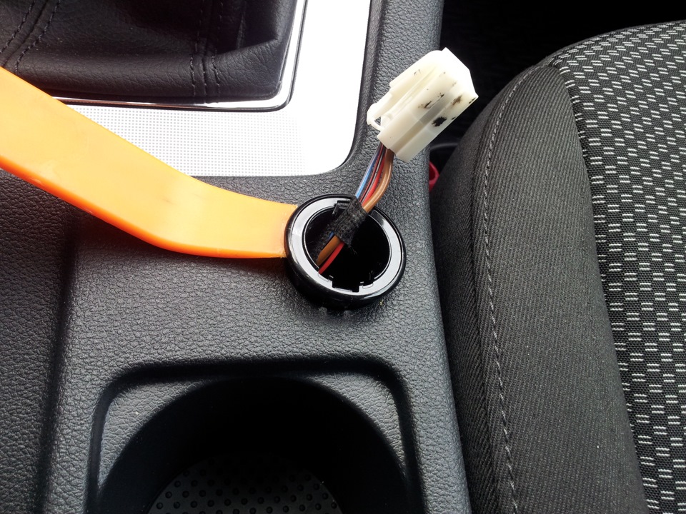

Меняется не сложно, в такой последовательности:

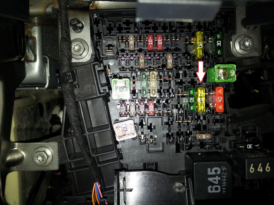

Что бы избежать замены предохранителя, лучше заранее его достать и вставить уже после проделанных работ.

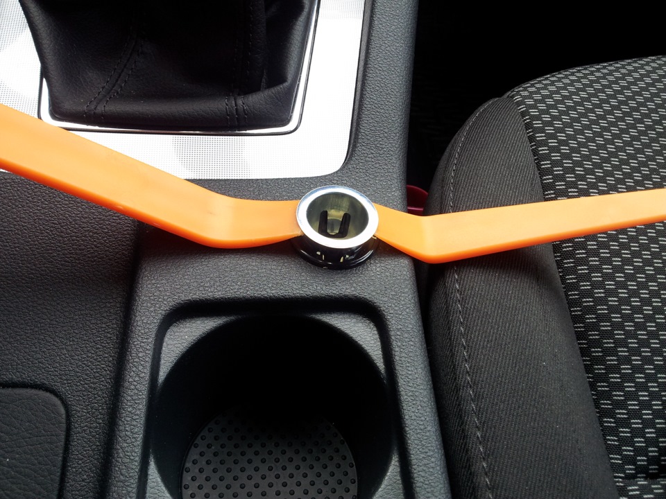

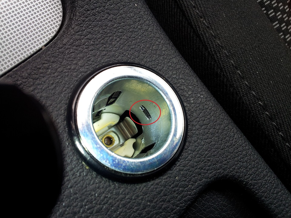

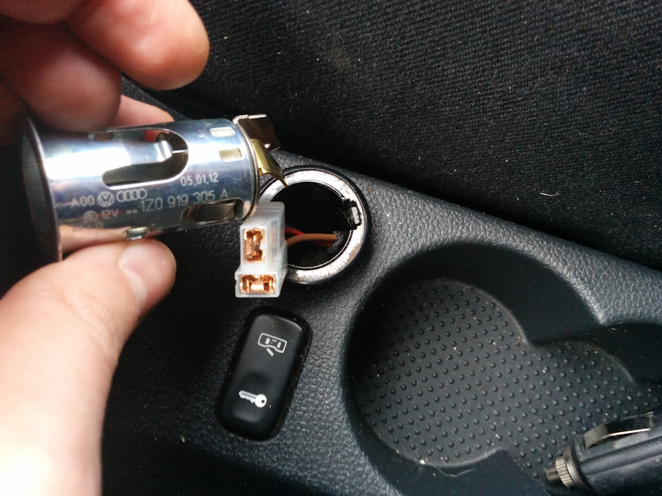

Демонтируем металлическую часть прикуривателя. Сначала с одной стороны, затем с противоположной, отверткой вдавливаем защелки пластиковой части прикуривателя приподнимая лопаткой его металлическую часть:

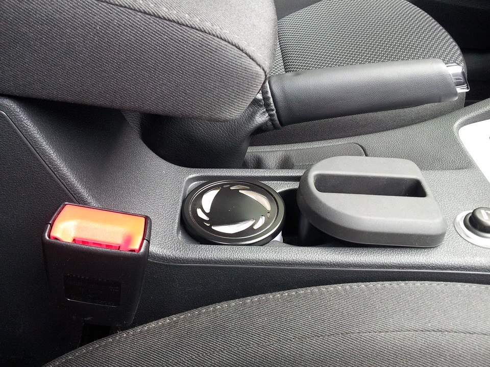

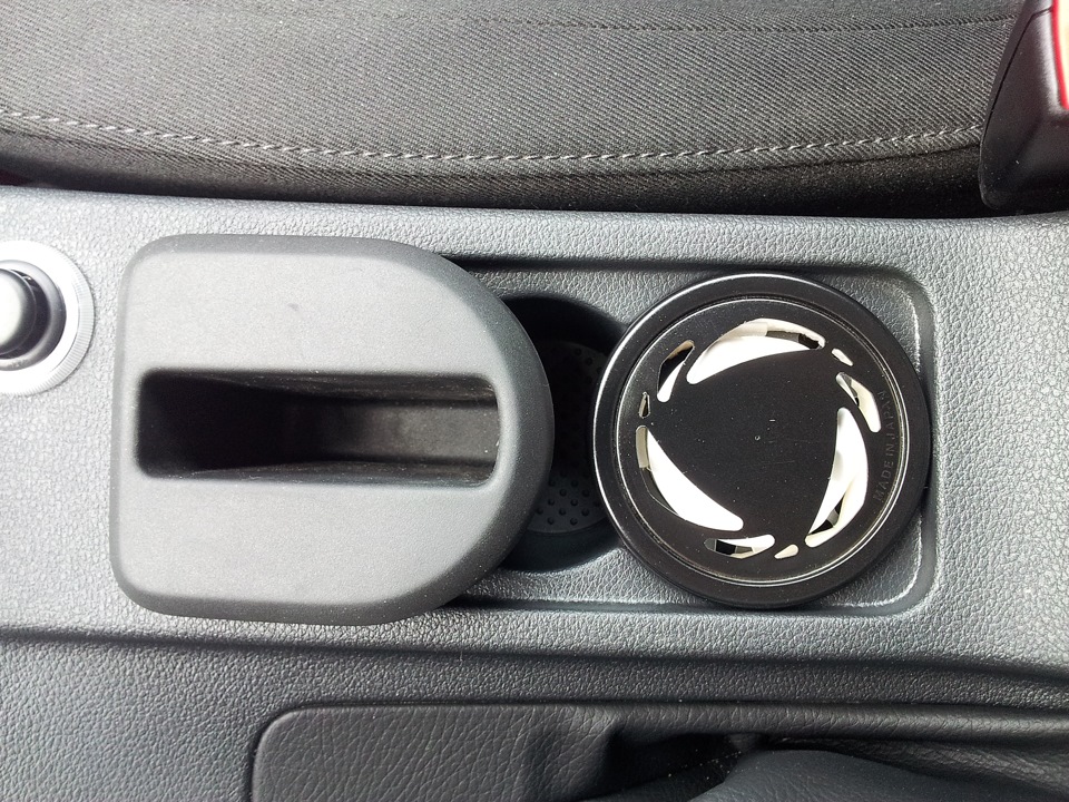

Еще хотел бы порекомендовать японские меловые ароматизаторы Eikosha. С приятным ненавязчивым запахом, которого хватает надолго. Главное не попасть на подделку. Как отличить оригинал от неоригинала здесь. Белую крышечку консервы покрасил в черный и вставил в один из подстаканников консоли. По размеру как раз подходит. В этом месте он малозаметен и обдувается центральными дефлекторами.

Получается, что сначала нужно достать свой прикуриватель и посмотерть количество контактов…если 3, то можно смело заказывать?
Всё верно
Прикольно. Купил такую же белую вставку, а в фишке у меня два провода, а не три… третий плюс должен идти как я понял с подсветки ног или откуда-то ещё…
Скорее всего от куда то ещё

у меня почему то не замкнулась, вставил прикуриватель а он не горит!
Может на А5 подсветка 5Q0 919 341 не подходит…
как подключал втулку?
g-a.d-cd.net/93577eas-960.jpg
а там же контакт же вроде есть у белой штуковины, которая светится. Надо как-то тянуть подключение к этим контактам?
Нет, тянуть к контактам ничего не надо. Контакт замыкается при установке металлической части прикуривателя

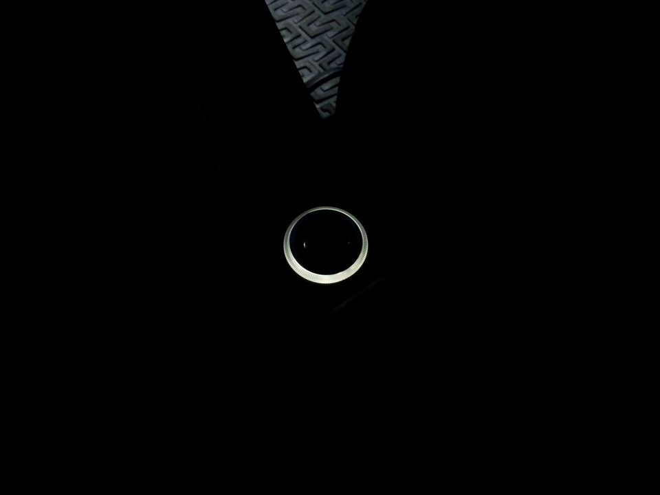

Красиво ночью светится? Равномерная подсветка?
Все на любителя. Стоимость копеешная, ставится быстро не понравится можно и прежнюю вернуть. Светится почти равномерно. Фишка с разряда поставил и забыл, я особо на подсветку не смотрю. Больше подойдет тем кто пользуется прикуривателем, теперь его реально ночью видно, не промажешь
