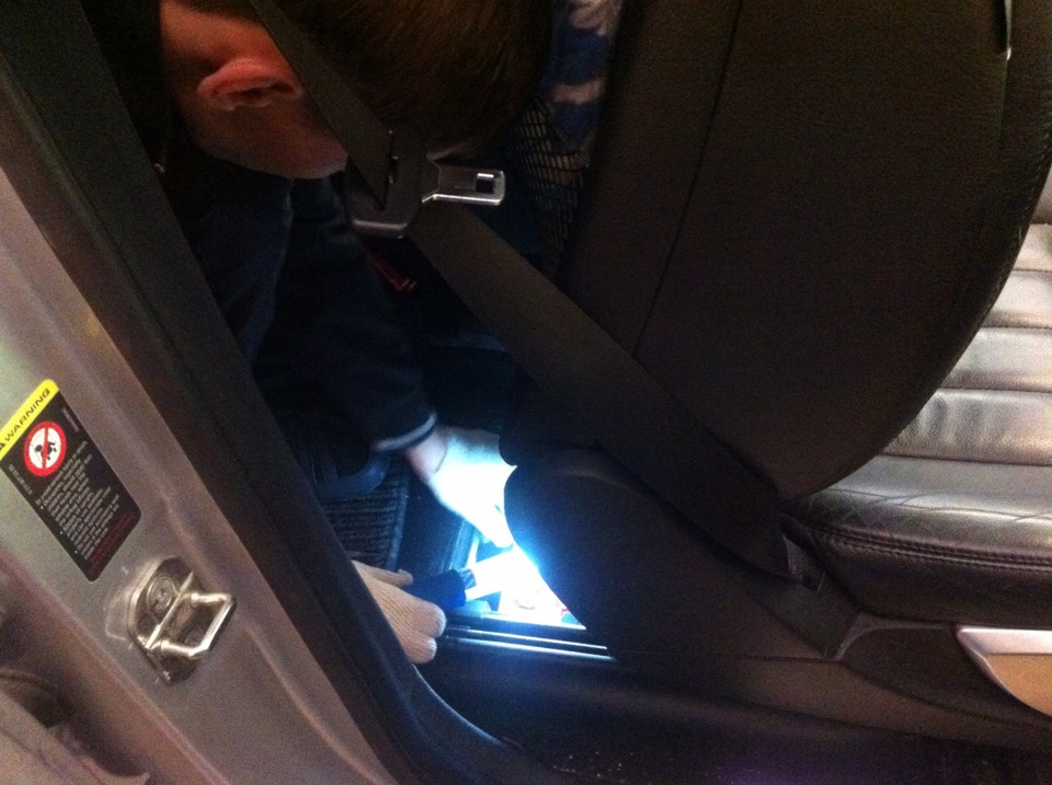

Думаю это и поспособствовало появлению сообщения VISIT WORKSHOP
Немного помучив Google, понял что пора менять мини-АКБ))) в помощь мне пришла очень хорошая статья о замене резервного АКБ нашего Гуру LaDoberman :)
Расписывать все не буду, ибо там все расписано очень подробно)

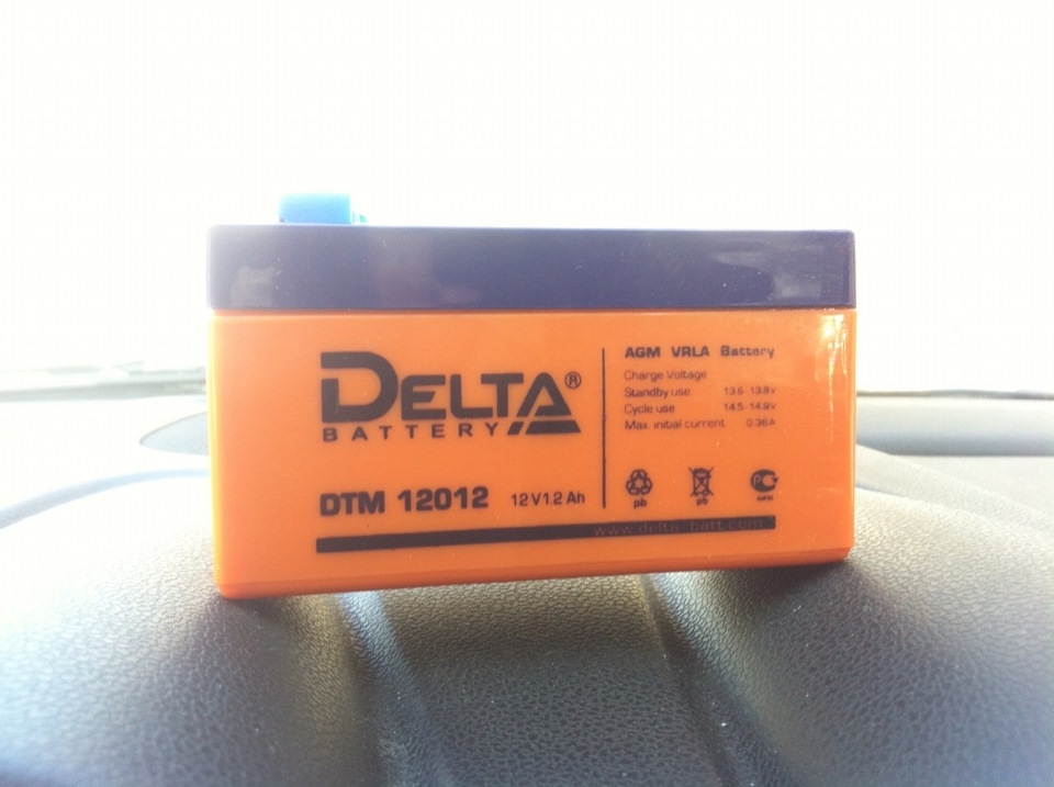

Был куплен АКБ Delta DTM 12012 12v, 1,2 a/h дата производства: 09.2012
Цена: 370р. (Оригинал стоит 2000р.)
Также как и китайский зверек у LaDoberman, полярности отличаются от оригинального.
Заменили за 10 минут.
Теперь никаких сообщений на приборном щитке
