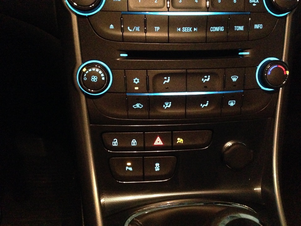

Всем доброго времени суток! Имею вопрос к Малибу водам! Осень, холодно и пора пользоваться печкой. Но вот такая беда, при включении печьки включается кондёр. Приходится нажимать кнопку отключения кондея, постоянно. Это же не нормально, что постоянно запускался кондей?! Может, кто знает секрет?!)

Это штатная настройка печки вашего автомобиля. Нужно для того, чтобы, при включенной печки, воздух, подаваемый в салон осушался, и не запотевали стекла и не было влаги в салоне. Включается не сам кондиционер, а осушитель! Он со временем будет отключатся, потом при надобности опять включатся, эта система полностью автоматизированна. Если вы будите вручную отключать кондиционер ничего не будет, но стекла могут запотевать!

Кондиционер и есть осушитель. Первый кондиционер был предназначен как раз для уменьшения влажности в типографии для улучшения печати. И осушить воздух без работы компрессора, как и всей системы в целом невозможно. Но компрессор не включается, если температура окружающего воздуха ниже +5-0 С. Зависит от настроек.

Руслан, привет. У меня на Кобе то же самое, но только при установке обдува в положении лобового стекла, т.е. если в этом положении включить печку (не важно на горячий или холодный обдув), то соответственно включается кондей или осушитель, как писалось выше, но осушитель работает в паре с кондером, то бишь с самим компрессором, но нагрузка на движок не такая ощутимая, как например, если поставить в положение ног и лица, там уже динамика разгона более ощутимая!

на многих авто так! он должен включаться только в положении лобового обдува

Кондиционер включается автоматически для того что бы не запотевали стекла, у меня на Мазда 3 2010 г.в. так было, даже зимой и кажется поэтому нормальным, попробуй не выключать, должно само отключиться.
Сегодня вечером попробую. Спасибо!
Включи печку и нажатием кнопки отключи кондей.
Далее при включении печки кондей не будет включаться.
Приветствую! Так в этом и дело, утром и вечером включая печку, запускается кондей, а я его тут же отключаю, не накроется он?!
Привет. Нет не накроется. Попробуй заведи машину и сделай как я сказал. Потом заглуши машину и опять заведи, чтобы проверить включается кондей или нет. Также в настройках автомобиля имеется функция автоматического включения печки после пуска двигателя, а также мощности обдува т.е. скорости вентилятора.

проверь сам себя: поставь обдув в положение лобового стекла (только его!) без ног, включай печку потом возьми через секунд 15 переведи в другое положение обдув и услышишь, как компрессор перестанет работать

на солярисах при включении обдува на лобовое стекло тоже кондей сам включается. у нас отключается эта система следующим образом. 5 раз нажать на кнопку рециркуляции воздуха. попробуй у себя также . т е вс включенным кодеем нажимай 5 раз .а так на форуме малибу полюбому есть . и попробуй еще держать кнопку включения кондея и нажать 5 раз кнопку рециркуляции.

На капе включается только если на стекло.

Не нужно никаких 5 нажатий. Включаем печку и один раз нажимаем на кондей и все. Далее автомобиль запоминает это и не включает больше кондей при включении печки.

Я так и делал, а вечером такая же фигня. За день стояния без дела, авто забывает!)
У меня и за неделю простоя не забывает.

Странно, у меня если заглушу и тут же заведу, то он помнит. А вот если постоит, забывает. Надо и мне полазить в меню.
