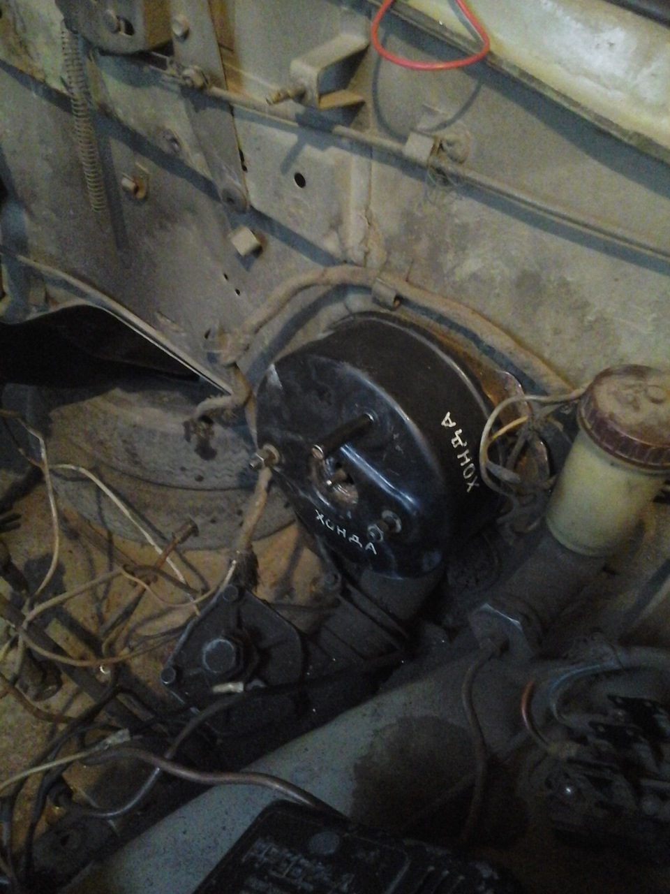

И так, раз решили ставить тормоза японские, значит идем искать на рынок … по длине штока и ширине банки вакуумника сразу подошла интегровская деталь, ГТЦ куплю позже дороговасто с ней выходит, пока деньги кончились )) далее установка гтц и подгон трубок

у меня от тойоты ГТЦ и ВУТ
Я давно уже чешусь вопросом замены вакуумника. Если он стоит 1000, то почем ГТЦ японский будет? И на сколько там развальцованы отверстия под штуцера.
Гтц от 1,5 до 20 тыщ… какие штуцера и что развальцованого ты тут увидел ?
трубки тормозные подсоединять чтобы к ГТЦ. Я прям чувствую что переделки будут. цена огонь конечно
Там не развальцовка а резьба … все можно подогнать не важно какая там она
Вот это поворот! Рома корчевать начал))
Внешне ок, а ты хотел что бы я на барабанных тормозах ездил ? Цена японских тормозов дешевле чем москвичевские, зачем экономить на качестве … игорь пропал . видел, слышал его ?
Согласен с тобой! Нет, не видел, дозвониться не могу. Реально пропал
По шпилькам в кузов болт он села?
У меня ВУТ вообще не предусмотрен на машине … я все вырезал и высверливал … как с поздней моделью будет точно не скажу . Скорее всего пересверливать прийдется и возможно растачивать отверсие … но это минимальные переделки, качество этой запчасти важнее потраченых пару часов на переделку .
Так, у меня 76 год, вакуума небыло, но заводские отверстия под него были.
У меня74 отверстий нет … допотопный цилиндр . может вакуум бы да сняли, на мосях качествво их страдало, я на комби с заглушеным ездил
Нет, в том-то и дело, что не было! Я когда его купил, он был полностью в стоке, вообще никуда не лазили, пробег был 42 тыс, вообще весьма бодро ездил для своих 1,5. Я его разбирал, реально видно было по краске на болтах и состояние деталей, что ничего никогда не трогали, колодки даже родные были. А отверстия под вакуум — загадка! Хотя может просто как доработку пустили на конвейере, а вакуумы ещё не ставили)
А отверстия с лева ? Вообще на старых вут справа
Да, слева. Справа это не вут, это система так называемого гидровакуума.
