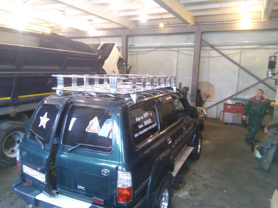

Вот тот самый багажник о котором идёт речь в описание крузака.
Багажник решили собирать сами из хромированной трубы для витрин . Закупились большим количеством соединений, десятком 3-ех метровых труб и вперёд. Соединителей не хватало, скупали их в каждом строительном магазине, поэтому так долго собирали . Получилось достаточно крепко, позже выложу ещё фото испытаний. Дно тоже из этих же труб с пространством для люка . Осталось навешать оборудования )) света, дудки, лопату )) конечно же хай Джек потом, когда появятся бампера ) и будет очень круто)
Получилось дешевле чем брать готовый, а нравится или нет решать вам, зато можно извернуться как хочешь и сделать любого размера и формы! Получился легче металлического но тяжелее алюминиевого !
На Новый год обвести гирляндой, будем дарить праздничное настроение))
Крепление к водостокам ещё не доделано, на фото пробная примерка ) подробный фото отчет будет позже )

Так-то норм, но стоило бы получше прозондировать почву. Мой багажник обошёлся в те же деньги. Да он коротыш, но из алюминия! Твой бы 20-25 стоил, не больше.

Какой бюджет получился?
Бюджет получился больше запланированного, из-за соединителей, по ходу строительства докупали их по разным магазинам, потом узнали о центре домашней фурнитуры и там с хорошей скидкой покупали почти в пол цены . Мы покупая все в "лерва мерлен " заплатили больше 15 тысяч.

Тут все зависит от того что вы захотите и какой прочности надо, мы делали с запасом, а сделать просто корзину в круг и по дну несколько пролетов, обойдётся в пару тысяч
Я не про то, а про то, что в принципе 15 тысяч цена готового багажника со всем крепежом. Да он будет стальной, но из тонкостенных труб. Стоила ли овчинка выделки?
Возможно и нет, но бросать на пол пути не стали ! У нас в нск цена готового 25 к !
Сурово у вас там с ценами…
Можно конечно и за 15 взять но стандартную корзину подходящую на все нивы
багажник под стать кенгурятнику. какой диаметр труб?
Толщина 0,1 см, диаметр 22

Отличный чердак. Только крепления к водостоку слабовато ИМХО
Они ещё совсем не сделанные, на фото их 4, будет 8

А багажники только к водостоку же и крепят ! Разве не так ?
Все верно но точек опоры желательно делать больше.=) У меня на сафаре общая опроная полоса была во весь водосток а точек опоры багажника на всесь водосток всего 3 на сторону.
