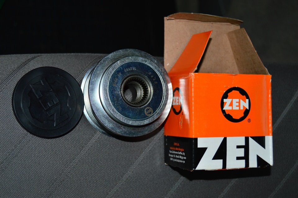

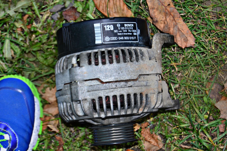

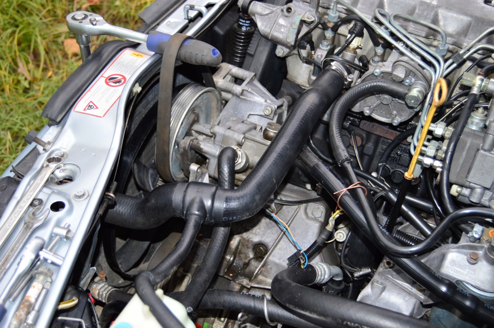

Изучив принцип работы и все положительные стороны муфты, принял решение установить себе. Думаю для дизелей это необходимо, эффект ощутим особенно при перегазовках на падениях оборотов, если раньше была вибрация и не понятные стуки, то теперь все тихо. Колебания пружины натяжителя стали значительно меньшей амплитуды. С установкой особых проблем не возникло, единственное снять гену нужно изловчиться, что бы открутить нижнее крепление (гайка на 15находится под шкивом генератора) ну очень не удобно и тесно.Таким образом установив эту муфту продливаем жизнь демпферному шкиву, механизму натяжения (гитаре) и самому натяжителю, а стоит это все перечисленное не малых денег, поэтому рекомендую! Стоимость муфты 29 у.е. Каталожный номер 5446. Кстати для установки нужен специальный ключик который стоит 20 у.е., покупать не вижу смысла, поэтому заехал в сервис снял генератор, сходил к спецам и они за копейки перекрутили…

Старый ремень по длине подошел?
Чет пытаюсь все на место воткнуть, не хватает ремня…
да, все стало как положено, ремень (6РК 1715 он короче) заводской 6РК 1725… если не становится смотри, правильно ли заложен ремень по другим шкивам…
Был косяк с прокладкой ремня по шкивам… снял гену, протащил по шкивам ремень и недостающая длина вернулась! :)

У меня Бош, но 110 а и курпус другой, весь закрытый от Жигули 8ка типа того похож, значит должна стать?
Слышал, что данная муфта на Валео не подходит. С Бошем проблем не должно быть.

Ауди А8 2.8 бензин. Подходит только на генератор Бош, с Валео такое не прокатит.
ну у меня та тож 2,8 и тоже Бош на 120 ампер
