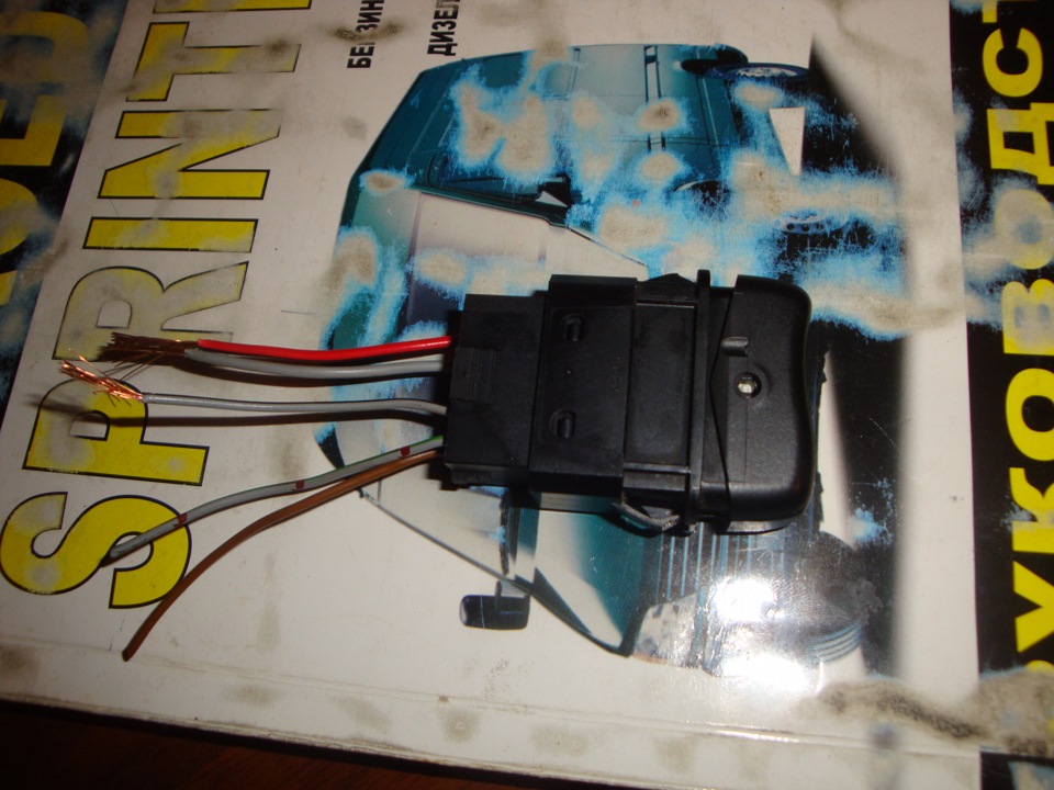

Вот решил потихоньку перейти с колхозных кнопок на нормальные, оригинальные и первой решил купить кнопку от обогрева стекол и подключить её к обогреву зеркал.
Сам не осмелился подключать её так как она замыкает цепь только кратковременно и поэтому обратился к авто-электрику. Он сказал что нужно купить к этой кнопке реле времени которое будет включать обогрев зеркал при кратковременной подачи на одну из его клем плюса, а выключатся будет само через определенное время.
И так по этому поводу у меня есть пару вопросов. Если это правда то где такое реле найти и есть ли более простое решение данной проблемы?

Можно прикупить реле от например "ВАЗА" 10ки на включение задних противотуманок, эта кнопка как раз подойдет, нажал включилось еще нажал выключилось и выключил зажигание тож выключилось.
Проблема уже решена, путем покупки реле обогрева заднего стекла от Daewoo.
