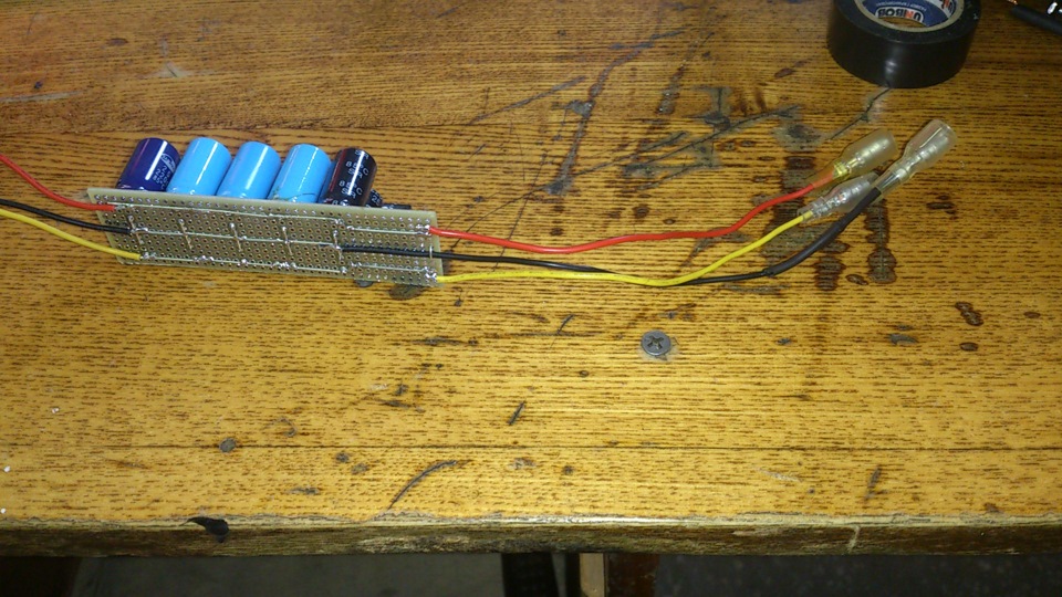

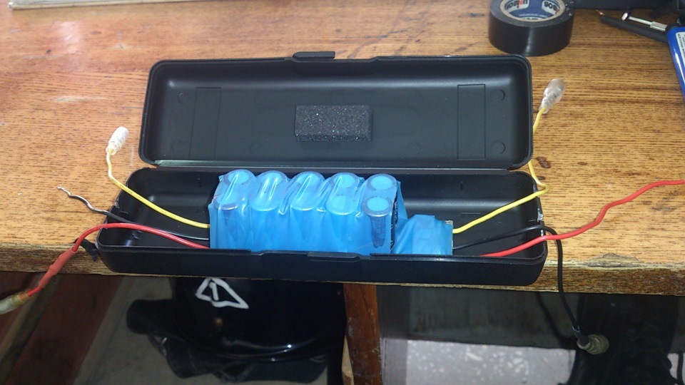

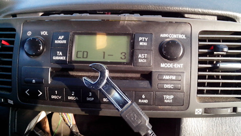

Приветствую! Давно собирался сделать данную доработку, точнее давно её сделал но всё не было времени поставить и опробовать.
И вот наконец все готово.
Ну и так смысл в том что при запуске двс магнитола гаснет и нужно ждать пока она перегрузится, что не очень мне нравится.
Вся инфа по данной доработки была позаимствована у Артёма
www.drive2.ru/l/5179787/
Поэтому не вижу смысла все расписывать. Там и так все разжевано.

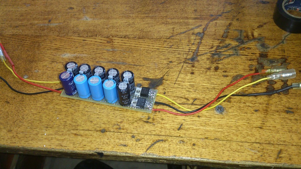

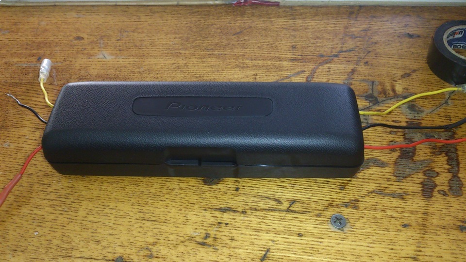

Единственное были использованы кондеры меньшей емкости, поэтому схемка получилась чуть больше. Но т.к. с местом там все в порядке, это оказалось не критично.
Подцепляем её между питанием и магнитолой и радуемся) Да после вытаскивания ключа магнитола играет еще 3мин. после чего выключается.
