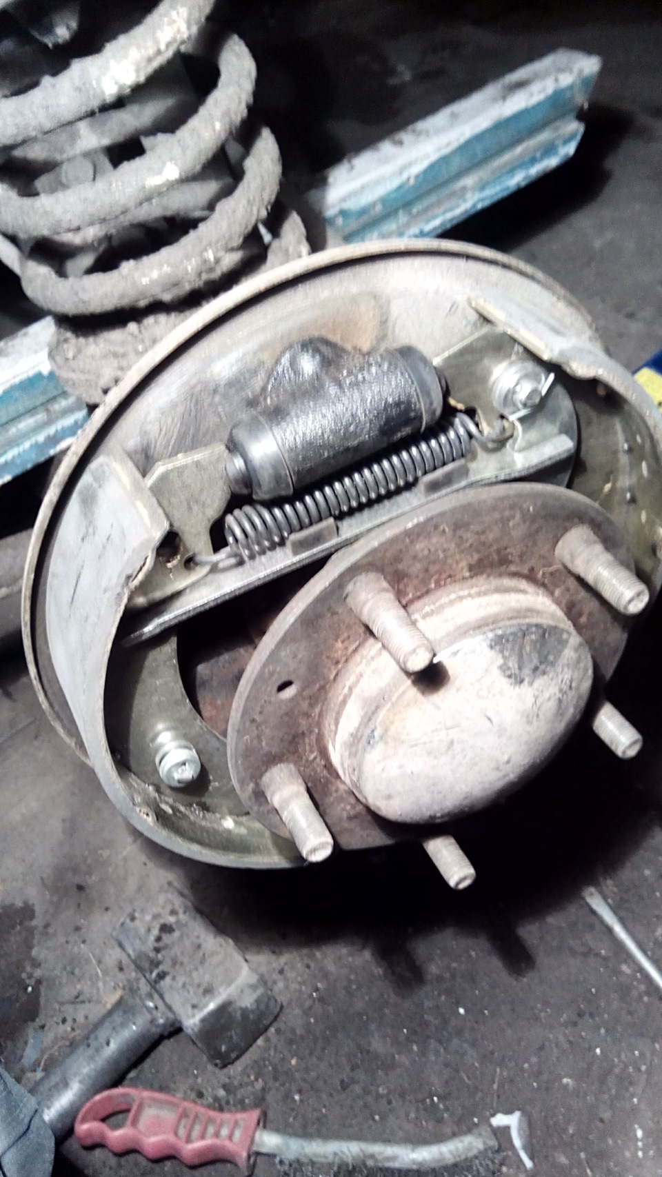

На днях, на плавное нажатие педали тормоза — "нифка" отреагировала резкой блокировкой задних колес, чем изрядно испугала переходящего дорогу пешехода))))
"Грязь или вода в барабанах" — первая мысль (до этого ползал по небольшой колее в поле).
"Прогрев" колодок дедовским способом не помог :-(
Итог, пришлось вечером делать вскрытие…
ЗЫ: При торможение задним ходом — такого эффекта нет.

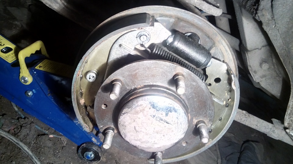

С права зеркальное отражение левой, также работает вперед смотрящий.

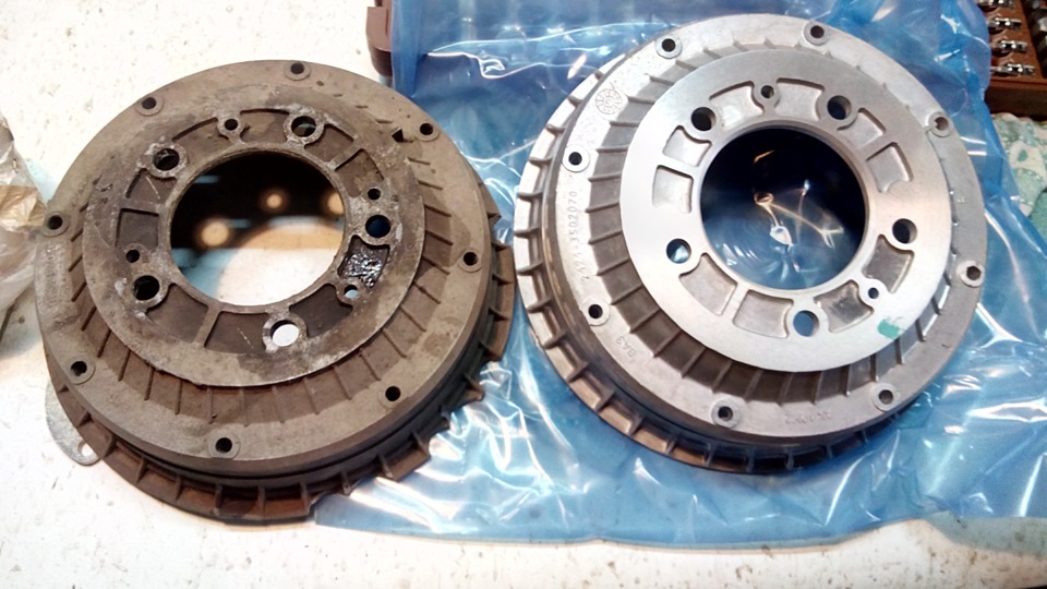

Благо перед разбором заскочит за запчастями: комплект колодок, барабаны, и "рем.комплект с пружинками, планками ручника и т.п.". А вот про рабочие тормоз. цилиндры чёт и не вспомнил. Пришлось пешочком пройтись до ближайших "автозапчастей", и… "Пошли дурака за водкой, он одну и принесет" ©…
с права поставил обычный, аля Автоваз (купленый уже на следующий день и в другом магазине). Посмотрим кто кого.
ЗЫ2: До этого были установлены цилиндры фирмы "Фенокс", продержались 5 месяцев. Хрень короче еще та, но это моё личное мнение про этого изготовителя.
