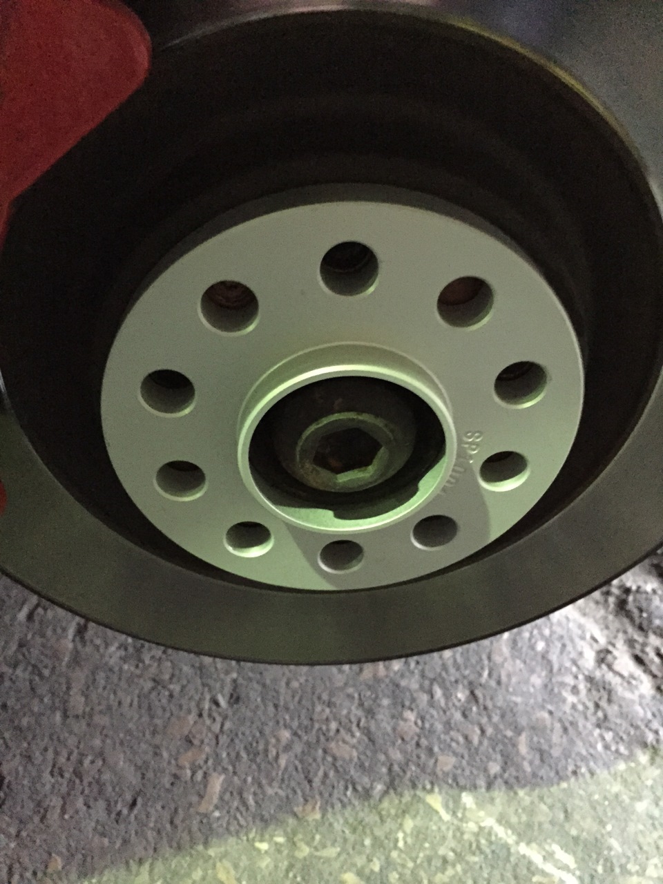

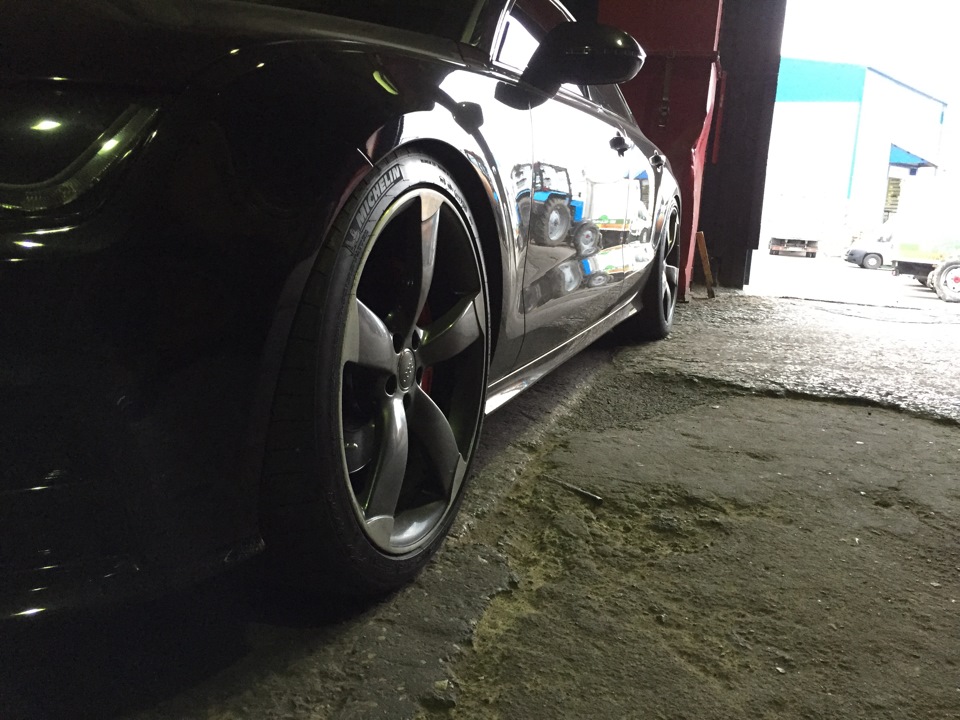

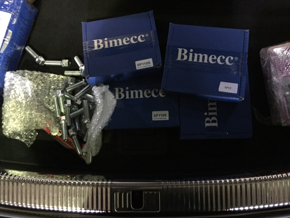

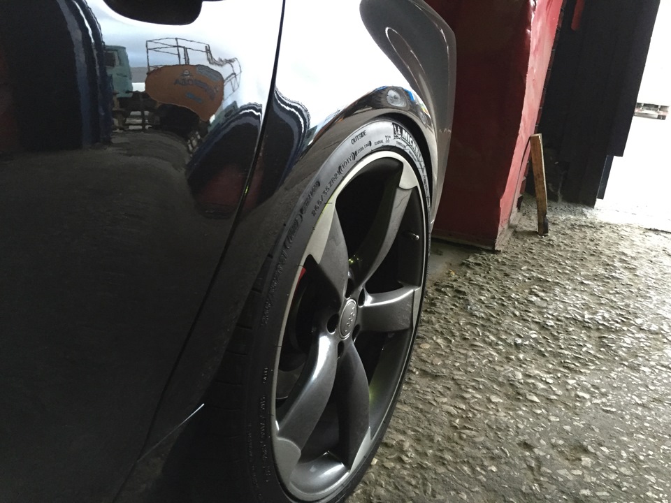

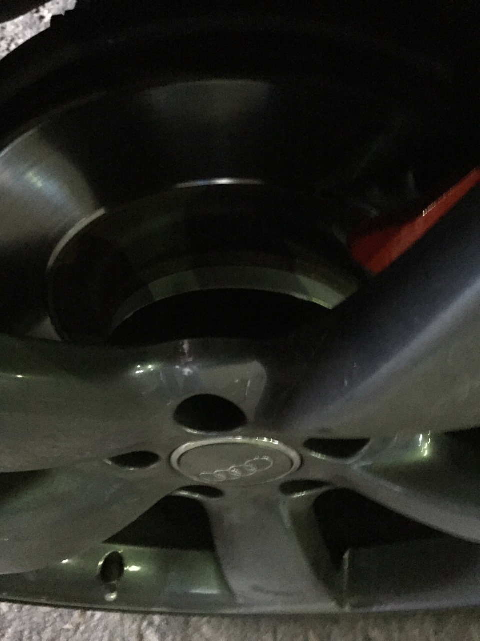

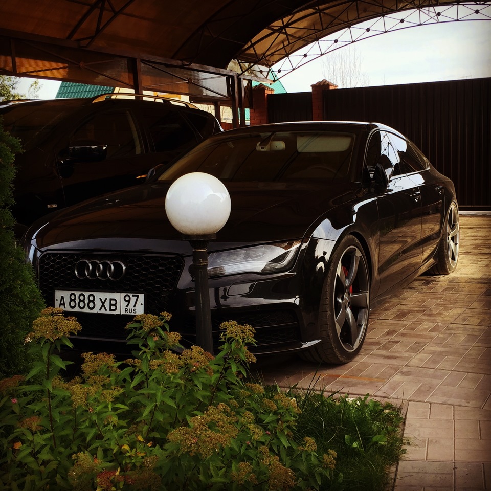

После занижения машины, колеса, довольно, сильно утопились. И вид потерялся. Поставил проставки Bimecc (Италия). Смотреться машина стала намного лучше. Но колеса немного тёрли подкрылки на кочках, пришлось чуть поднять пневму.
Машина смотрится отлично! У меня морда никак не хочет падать :( смотрю на другие машины с пружинами Eibah и не понимаю, почему у меня так задрана морда :(

Сколько мм проставки? какой вылет дисков у тебя?Тоже хочу поставить.
10/15 мм
Ет35
перд 10 зад 15, было 35?
Да диски 35.
Передние проставки 10/задние 15
Трёт задние арки сильно? у тебя 20 калёса
21ые при занижении на 17 мм тёрло. Сейчас занижение на 12 мм . Вообще не трет
у меня не пневмо но занижение перед 37 мм зад 39 мм

ну я того же добился без всего этого
Вылета дисков?
ну про вылет я не подумал…хотя у меня штатные 21" рс
Я думаю у нас одинаковые колёса . А занижал я тоже программно
догда ничего не понял)))
У меня колеса, как у тебя, наверное . Оригинал штат рс7
4h0601025AD или АС
У них вылет ет35.
Они глубоко сидят
не замечал этого, завтра гляну
Посмотри на фото своей машины. Например пост про занижение, вот так они глубоко сидят
Если натяг был бы сильнее, думаю не цепляло бы
Да, но резина в штатном размере.
Ну эт понятно)
