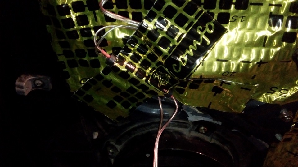

Сразу скажу что в планах поставить усилитель и сделать саб но это к лету когда будет тепло и комфортно) По этому пока динамики вешал на штатную акустическую проводку!

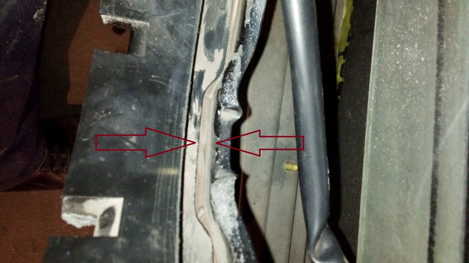

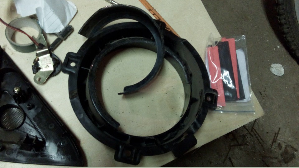

У штатного подиума срезаем заднюю перегородку (срезать получится в 2-а этапа) — потому что она мешает потоку воздуха от динамика, соответственно будет меньше баса.
1) Пилкой (полотном) от ножовки по металлу удаляем самую верхнюю полоску перегородки.
2) Электро-лобзиком с фигурной пилкой (узкое полотно с мелкими зубами) дорезаем остатки задней стенки.
После что бы не прибегать к грязной работе с герметиком (дабы при установки подиума на место он сел плотно к металлу и без щелей), берем самоклеящийся уплотнитель "Ш" образной формы и приклеиваем его на заднюю часть подиума по крайнему контуру.
После этого прикручиваем его на свое место.

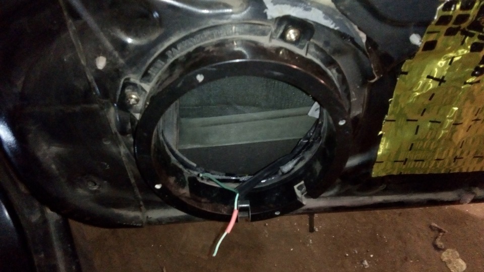

Так же приклеиваем уплотнитель и на посадочное место динамика, что бы динамик прикручивался НЕ на пластик!
Теперь немного перекладываем штатные провода, что бы они шли не с наружи а изнутри двери.
Плюс и минус легко найти с помощью батарейки и 2-х кусочков провода, при правильном подключении "+" и "-" динамик выгнется в перед (т.е. на вас)

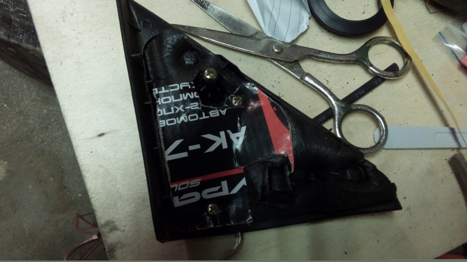

Дальше снимаем штатную пищалку и откручиваем ее от основания.
Берем пищалку от Урал 74.С, Раскручиваем ее пластиковый корпус (корпус в котором она продается, ВЧ динамик должен остаться с сеточкой потому что она на глухо припаяна к его основанию и с открытым магнитом). Вставляем его на штатное место и вот тут надо придумать как его зажать, потому как нельзя использовать крепление от родного ВЧ динамика — оно сделано из обычного металла и магнитится, при его использовании будут искажения!)
Я на первое время вырезал из картона вот такой квадратик и прикрутил на штатные места.
Да конечно можно было сделать подиумы под ВЧ и обтянуть их кожей, можно было придумать еще много чего) Но я сделал так, и до тепла будет пока так)
Далее я припаял к акустическому проводу от ВЧ динамика Урал фишку от штатной пищалки, что бы можно было снять пищалку при необходимости.
