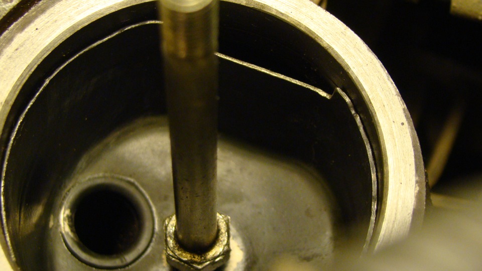

Да вот подъедает грамм 150-250 на 7000 км, пробег то не большой всего 34000 км. Масло просто меняю каждые 7000км
Залил максимум, масла не много, но есть
Тогда не заморачивайся, проверяй периодически расход и все.
Я просто обнаружил масло в ресивере вот и задумался

Привет. Как себя повел доработанный маслоуловитель, масла меньше в ресивере стало
Привет. Да немного проездил на этом движке, потом свапнул на приоровский, родной в гараже отдыхает. По-моему, эффективней добавить дизельные (пластиковые) фильтра в разрез шлангов…
Ну так — да )
Трубку (в которую щуп в поддон уходит) надо было на 3-5 см отпилить!
Этого лучше не делать, обрезав трубку, мы создадим канал движения масляного облака навстречу стеканию масла, еще больше будет в стакан забрасывать…
За то исключит выбрасывание масла в воздушный тракт, если машина стоит под большим наклоном.
Если мордой вверх? )
Правым боком на большую горку)
Масло меньше закидывает
Малый крнтур по этой схеме перестает работать.равнозначно тому что просто вытащил шланг.
Есть другие способы?
Есть, конечно. Это вживление фильтров в контуры (шланги). Этот проще всего )
Эт сделано, но фильтра топливные продуваются не очень хорошо, скажем при попытке продуть его ртом, ощущается сильное сопротивление фильтра. Хз какое давление выдает человек, не могу сравнить с давление картерных газов и количеством их
Это да, дополнительное сопротивление не есть хорошо. Имею в виду самодельные фильтры из металлической мочалки и других приспособлений )

в чем доработка что это дает?
Данная операция позволяет существенно снизить объём масла попадающий в корпус ресивера.
А смысл?
www.niva-faq.msk.ru/tehni…tel/sis_smaz/dor_masl.htm Вот тут подробно
