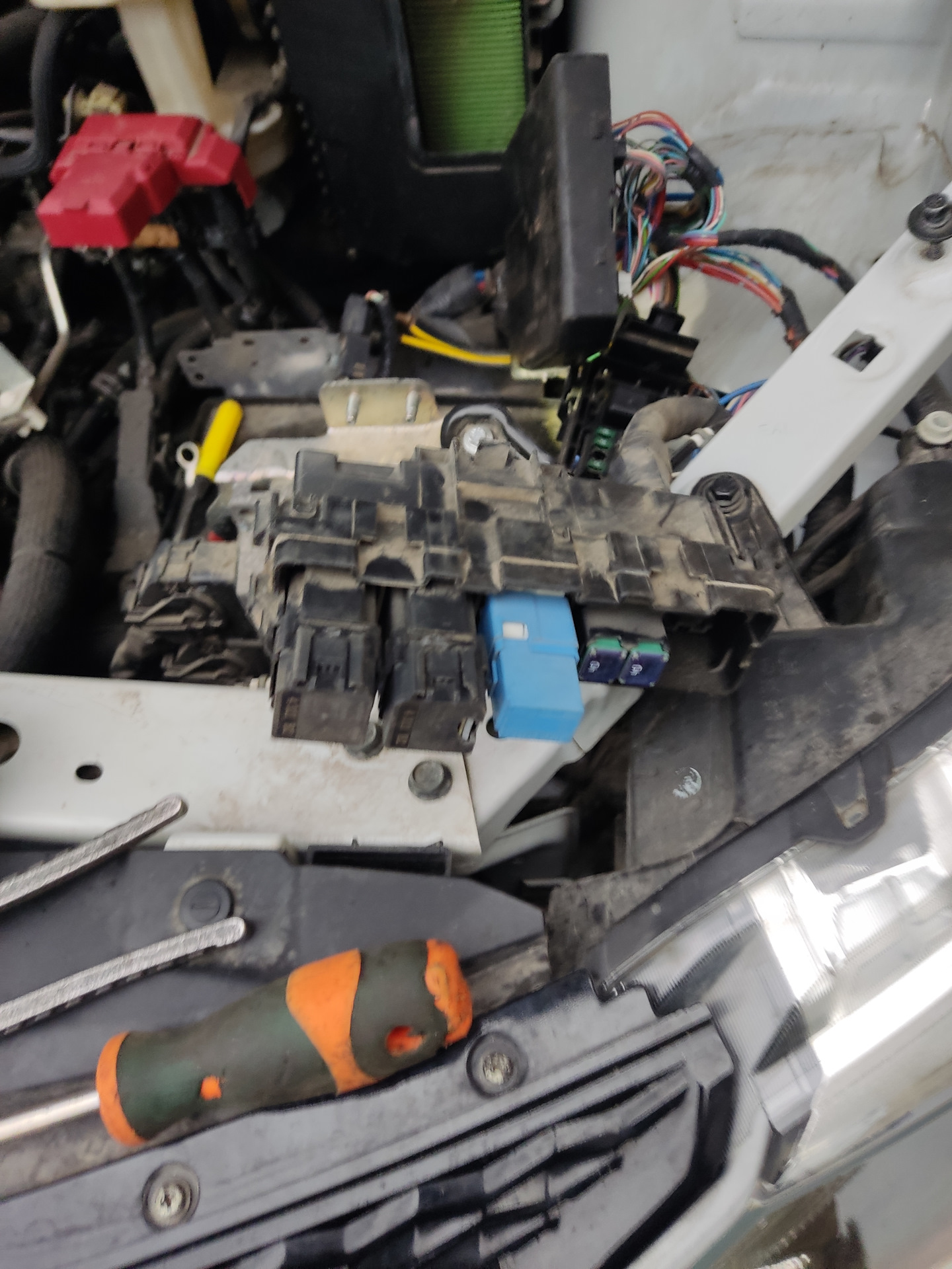

Решил смонтировать небольшое видео, о правильной работе обогрева лобового стекла. Может для кого то это видео будет полезным, особенно если ОД пытается отказать в гарантийном ремонте, рассказывая что обогрев должен запускаться отличным способом от "нажал кнопку — обогрев заработал".
Nissan qashqai j11, правильная работа обогрева лобового стекла.

Долгое видео, две реле на подогреве, такое же на вентиляторе радиатора, реле липнет на радиаторы частенько но там слышно, что оно залипло, а на обе просто уходишь на пол часа и 5вольт в аккумуляторе, когда оно залипнет дело времени, на панели выключил, а больше 20амп кушает. Да без реле обороты также поднимаются только кнопка обогрева горит не красным а жёлтым светом. Обогрев работал в любом случае хоть при каких оборотах клиента, хоть как без разницы.

В видео представлен Кашкай с запуском ключем, а основная проблема с подогревом была у авто с кнопкой! И ещё подогрев не работает если автомобиль запущен при помощи сигнализации (автозапуском). Поясню: при повороте ключа Вы в принципе активируете запуск электронных систем автомобиля при этом не запускаете двигатель — при таких условиях подогрев лобового работает… На авто с кнопкой можно запускать машину двумя способами: 1.нажав педаль тормоза нажать кнопку и автомобиль запущен, но подогрев не будет работать. 2. Сначала нажать кнопку (имитирует поворот ключа), а затем нажать педаль тормоза и ещё раз нажать кнопку — авто запущен( в таком варианте подогрев лобового работает)!Надеюсь достаточно доступно объяснил!

Сказали будут смотреть отзывную компанию по вину- естественно ничего не нашли, но все же перепрошили машину и ура все работает!
