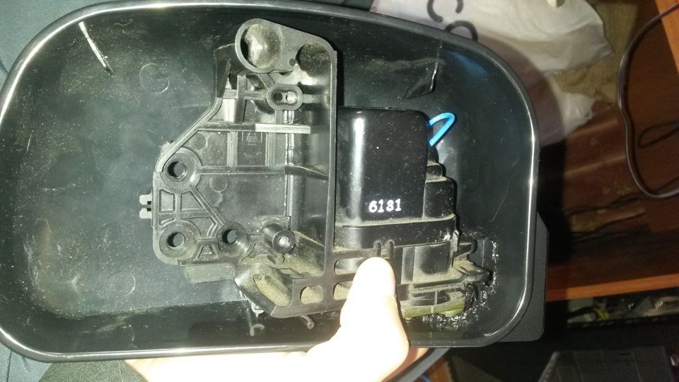

Вот что у вас должно получиться при выпаивании (вид с внутренней стороны)
красным цветом отмечено место продолжения выпайки
извиняюсь маленькая ошибочка слишком длинные линии начертил в поинте. выпаивать нужно где красные линии
вот такой паяльник у меня мало мощный для пластмассы пойдет
примеряем и видим что пока еще не входит механизм
выпаивать нам еще прилично
как видите все аккуратно самая сложная работа проделана осталось примерить и подогнать мелочи

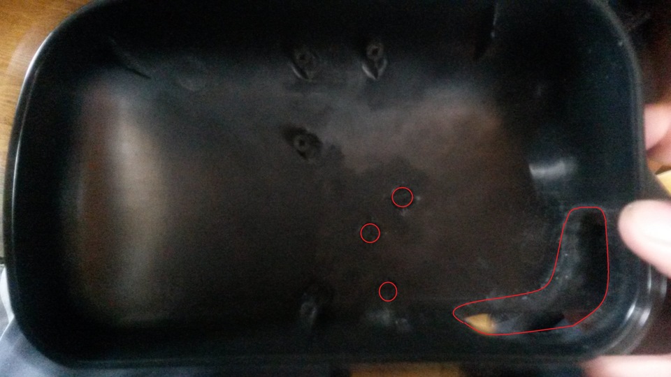

осталось чуть чуть выпаять красным цветом показано
красным цветом выделены заводские пластмаски их нужно откусить некоторые я уже откусил
вот так у вас должно получиться

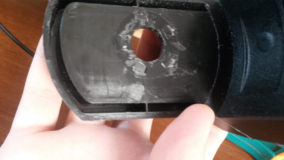

срезаем родное отверстие под саморез так как оно будет мешать
3 отверстия надо срезать чтобы чтобы утопить до конца механизм и по месту чутка выпаять точно сколько выпаивать не скажу так как все примеряется и смотрится по месту у меня получилось так. Да и не забываем почистить специальными камнями
нашел в гараже можно купить
чистил шуруповертом вставил камень и увеличил обороты
треугольник тоже почистил был сильный круглый выступ от родного крепления
теперь у нас все ровно

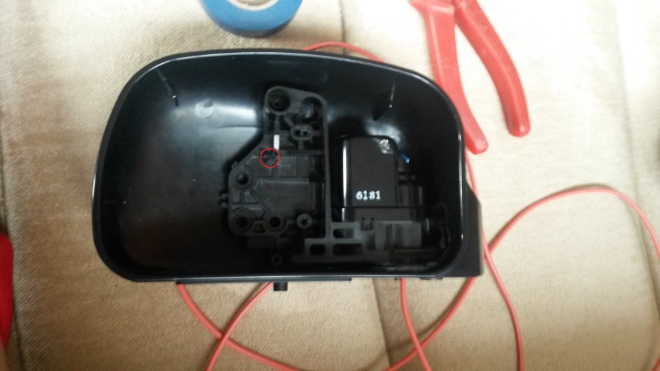

я снял электромеханизм зеркал от электромеханизма складывания зеркал чтобы примерить все точно красным кружком я выделил то место которое сначало нужно выпаять из держателя под родное отверстие нашего зеркала сначало я планировал закрутить саморез но не получилось так как я не поймал плоскость на которую ложится второй механизм <img src=
красным цветом я обозначил сколько нужно выпаивать лишнего пластика чтобы держатель плотно уперся в родное отверстие
