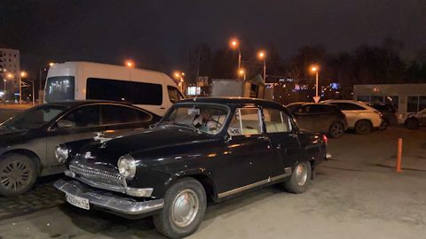

Сегодня забрала Волгу. Выгнали мне её из гаража — заводится с полпинка, всё хорошо и замечательно. В городе начала глохнуть через метр, заводится раз через пять. Отогнала её на сервис, где будут красить, теперь будем там менять карб.
Комментарии 19
Есть у этого мотора одна проблема. Заключается она в том что бензонасос перегревается. Бензин в нем кипит и образуется газовая пробка. Попробуйте когда заглохнете просто полить его водой. Если через пару минут мотор заведется. то вот она и проблема. Лечится заменой бензонасоса на ШААЗ от УАЗа или на ПЕКАР. И тот и другой подходят, но нужно брать именно к моторам УМЗ, не к ЗМЗ. Там лапка разная.
Чудес не бывает. Карбюратор тут очень простой. И еще одна особенность этих машин… не любят они чужие руки. Пока сами в нее не полезете, возить нормально не станет.) Можно не верить, просто попробуйте)
