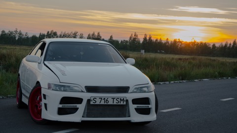

Сделал до выпадения снега замерчик динамики с места.
Резина зимняя шипованная(хотя думаю все шипы повылетали сразу на старте еще). На улице ~0. Резина холодная. Бензин 95ый, якобы Россия, 2человека в салоне. Старт с 2х педалей+ручник. Бубло раскрутилось до 2700-2800, давка на старте около 0.3бар, пик около бара + откат до 0.9-0.95
Итого по секундомеру- 0-100- 5сек. 0-180- 12сек. Ясно что все это не точно, все примерно, впрочем как и на мкпп мерил, но нужно сделать аналогичные условия.
Замер этот оказался неудачным, т.к. рано перекинул селектор во 2 положение- акпп рано переключилась и вывалился из момента((( Это видно по тахометру и спидометру, ибо после 5тысяч как будто второе дыхание открывается, а обороты упали ниже, поэтому можно еще как минимум на 0.5-1 секунду в итоге проехать быстрее, а если бы еще резину нормальную, прогреть ее, и хотя бы +20 на улице, чтобы минимизировать букс… ууУУХХ)))
Для сравнения на МКПП было с более лучшим зацепом, ранним спуллом, на 98бензином, более коротких передачах около 14 секунд до 180, но тут однозначно быстрее.
Для сравнения- на палке 2 передача была 125кмч, на акпп- 155кмч; 3 передача- на мкпп 180, на акпп >210кмч. И после установки акпп на сток-твинке- машина ужасно потеряла в ускорении, но после перехода на моно ситуация перешла в другую сторону еще с запасом + есть куда расти))
Новую попытку еще проблемней сделать, ибо снег выпал, после хоть и растаял, но холоднее стало, но все же если удастся- то сделаю еще одну попытку исправив косяк хотя бы раннего переключения, чисто для сравнения + залью 98 бензин.
