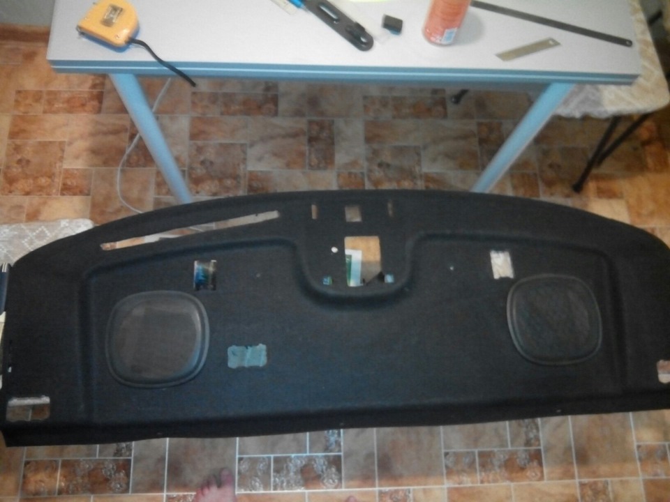

Доброго времени суток, друзья!

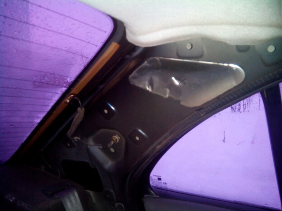

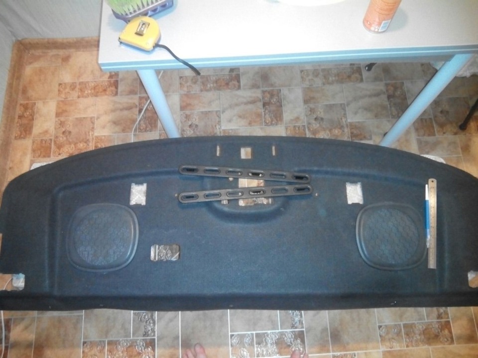

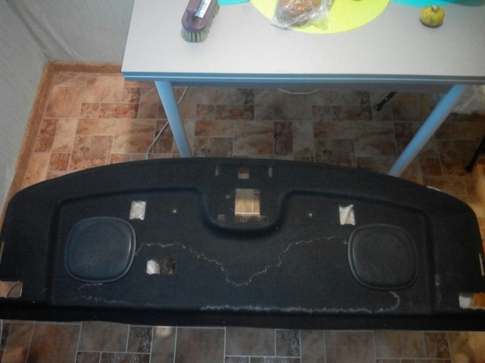

Как известно у НАКов есть проблема с вентиляцией салона (ленивые корейцы не сделали воздуховоды для вентиляции салона) и стекла постоянно запотевают. Мне это надоело и решил я исправить заводской касяк путем установки в заднюю полку вентиляционных решеток от ВАЗ 2108.

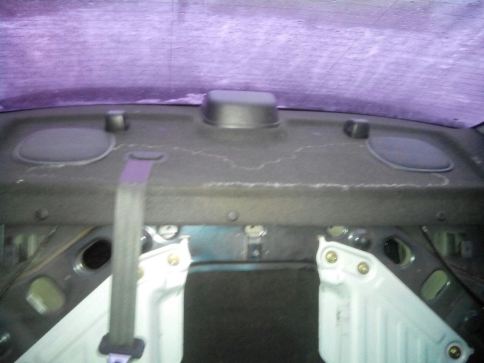

Снял заднее сидение, открутил ремни безопасности, снял пластмаски от крепления детских сидений, снял повторитель стоп сигнала, достал 5 пистонов и обшивки стоек и полка легко досталась.

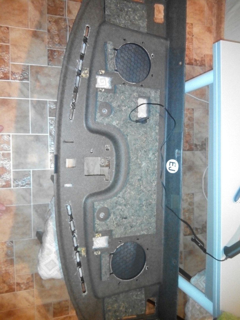

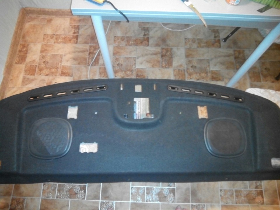

Затем притащил полку домой.2

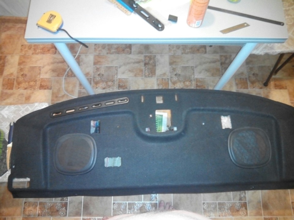

С другой стороны делаем тоже самое

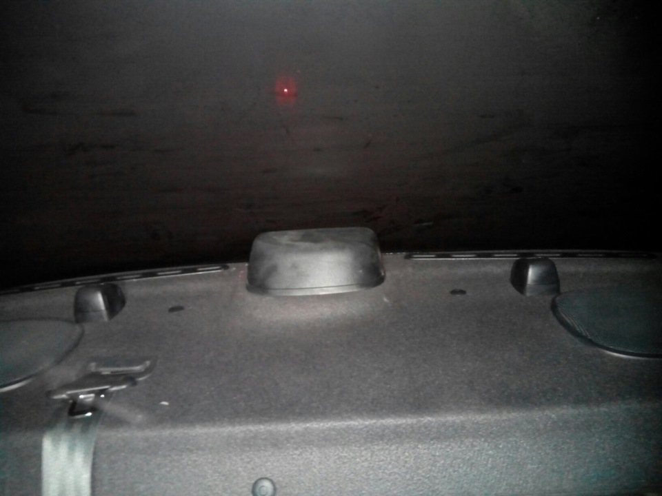

Устанавливал все в обратной последовательности

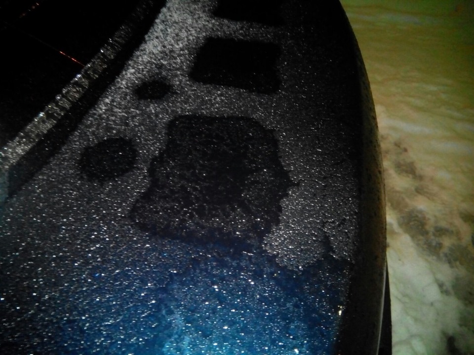

Теперь осталось в багажнике сделать вырезать в обшивке окошко для вентиляции чтобы воздух выходил из багажника, а то получается так
Но это буду делать в другой раз.
ВСЕМ ПОКА!

Обогреа стекла есть для этого@ а так весь шум и пыль еще и вонь будет вся в салоне.
вот здесь почти правильное решение проблемы запотевания стекол, только на жабры нужно ставить жалюзи которые бы закрывались при включении кондея.www.faqnissan.ru/faq/almera/124.html
