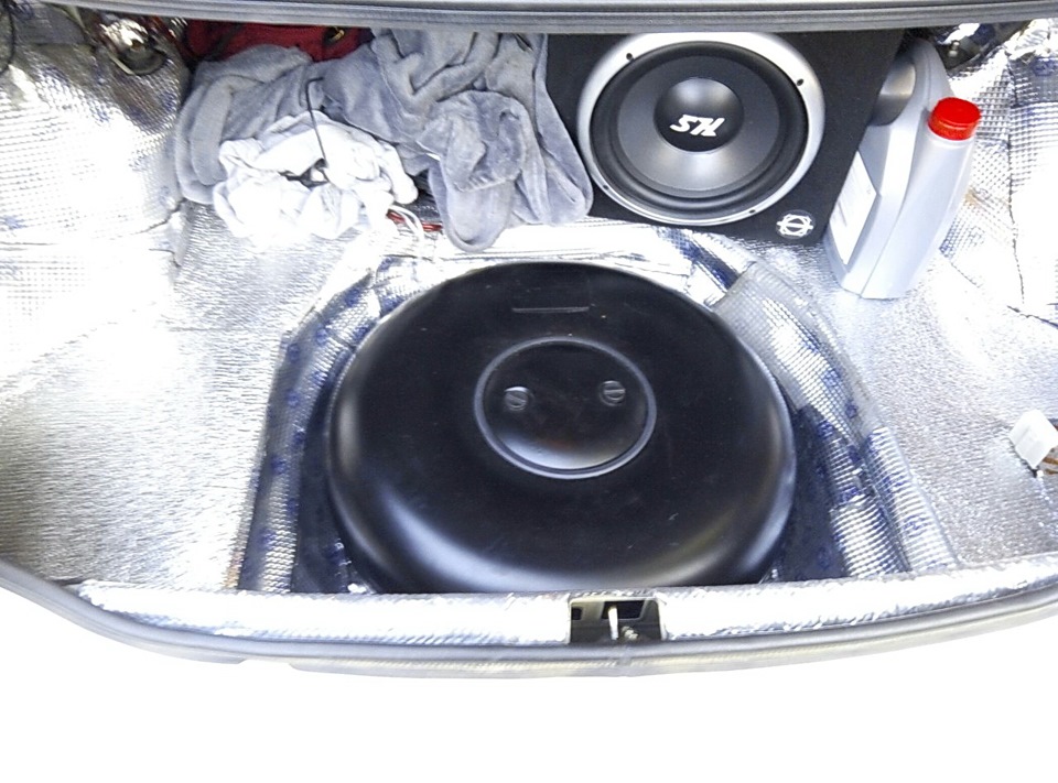

Всех Приветствую. Вот забрал сегодня утром машину.
ГБО Landi renzo + вариатор, после 4.5 тыс вкл бенз
Сегодня уже откатал довольно много, но по расходу ещё ничего не скажу.
Баллон на 55, заправляется на 47
Разница в тяге совсем чуть чуть и то мне кажется что я накручиваю, если бы не знал что газ. Не увидел бы разницы.

Если гбо 4-го поколения, то вариатор не нужен, тем более на двигатель с VVTI
Почему вы так считаете?
Эти функции исполняет газовый комп.
Вы ошибаетесь, газовый компьютер не управляет углом опережения зажигания.
угол настраивает VVTI, газовый комп.настраивает(подстраивает)оптимальную смесь газа и и тем самым обманывает ЭБУ двигателя.В чём моя ошибка?
на мой взгляд вы путаете угол опережения зажигания (т.е. время воспламенения смеси) и непосредственно сам VVTI — т.е. изменения фаз газораспределения. Всмысле, изменяется момент начала открытия впускных клапанов и величина времени "перекрытия"(то есть времени, когда выпускной клапан еще не закрыт, а впускной — уже открыт). Это достигается путем поворота распределительного вала впускных клапанов относительно вала выпускных в диапазоне 40-60° (по углу поворота коленвала).
Итог VVTI — определяет момент открытия (высоту открытия) и закрытия клапанов исходя из нагрузки двигателя, его оборотов относительно "углов" поворота коленвала, а угол опережения зажигания это время поджига смеси. И штатно угол опережения зажигания регулирует датчик детонации, но штатно он может "запознить" зажигание только до 98 бензина, а у газа (нефтяной сжиженый газ)) октановое число всреднем 105, а у метановой смеси 115. Вот для таких октановых чисел и ставят вариатор. НУ как-то. Немного сумбурно, но как умею ;)
Ну дело ваше, желаете ставить вариатор, ставьте.Из личного владения машины на газу, он не нужен, при нажатии на педаль "газа" при бензине и при езде на газе ускорение машины происходит быстрее чем на бензине, а ведь вариатор и ставится для этого, улучшить время реакции педали.

А запаска просто в багажнике будет?
Да
